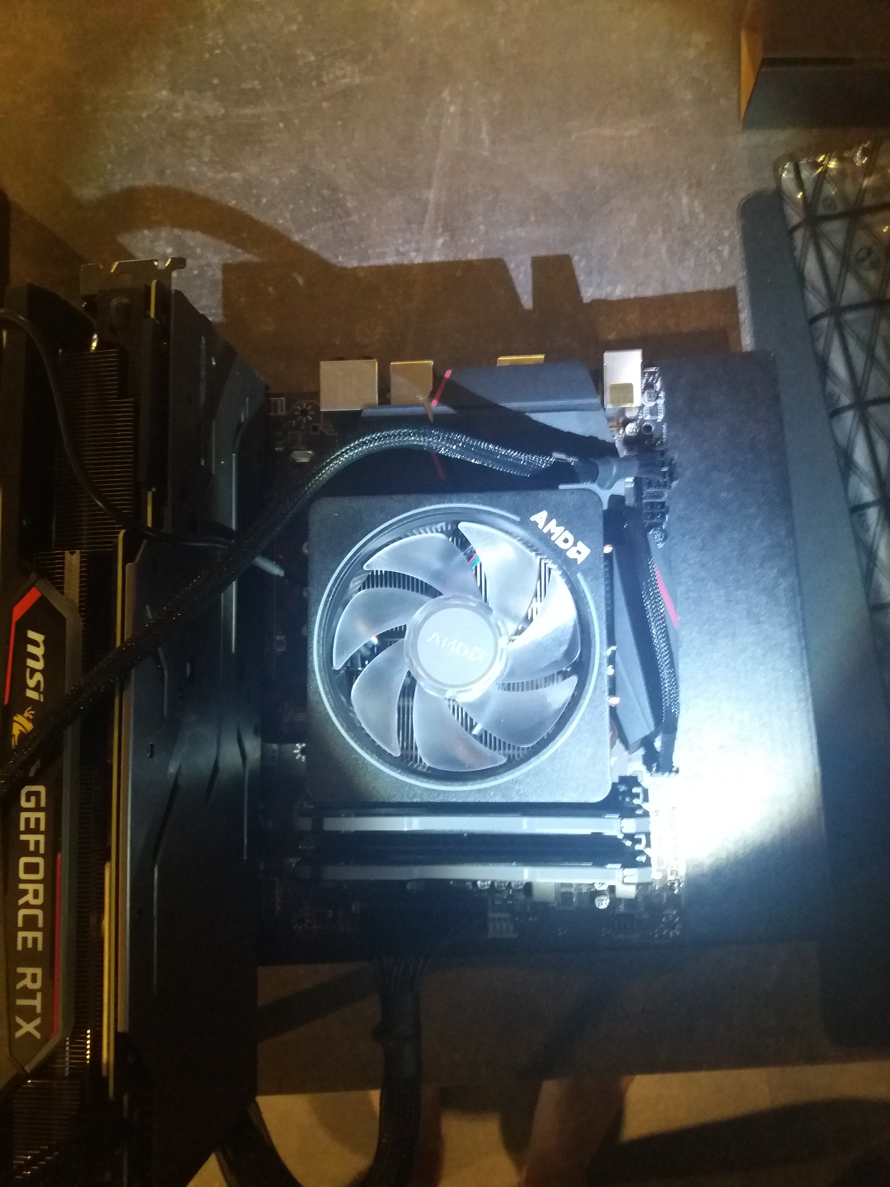

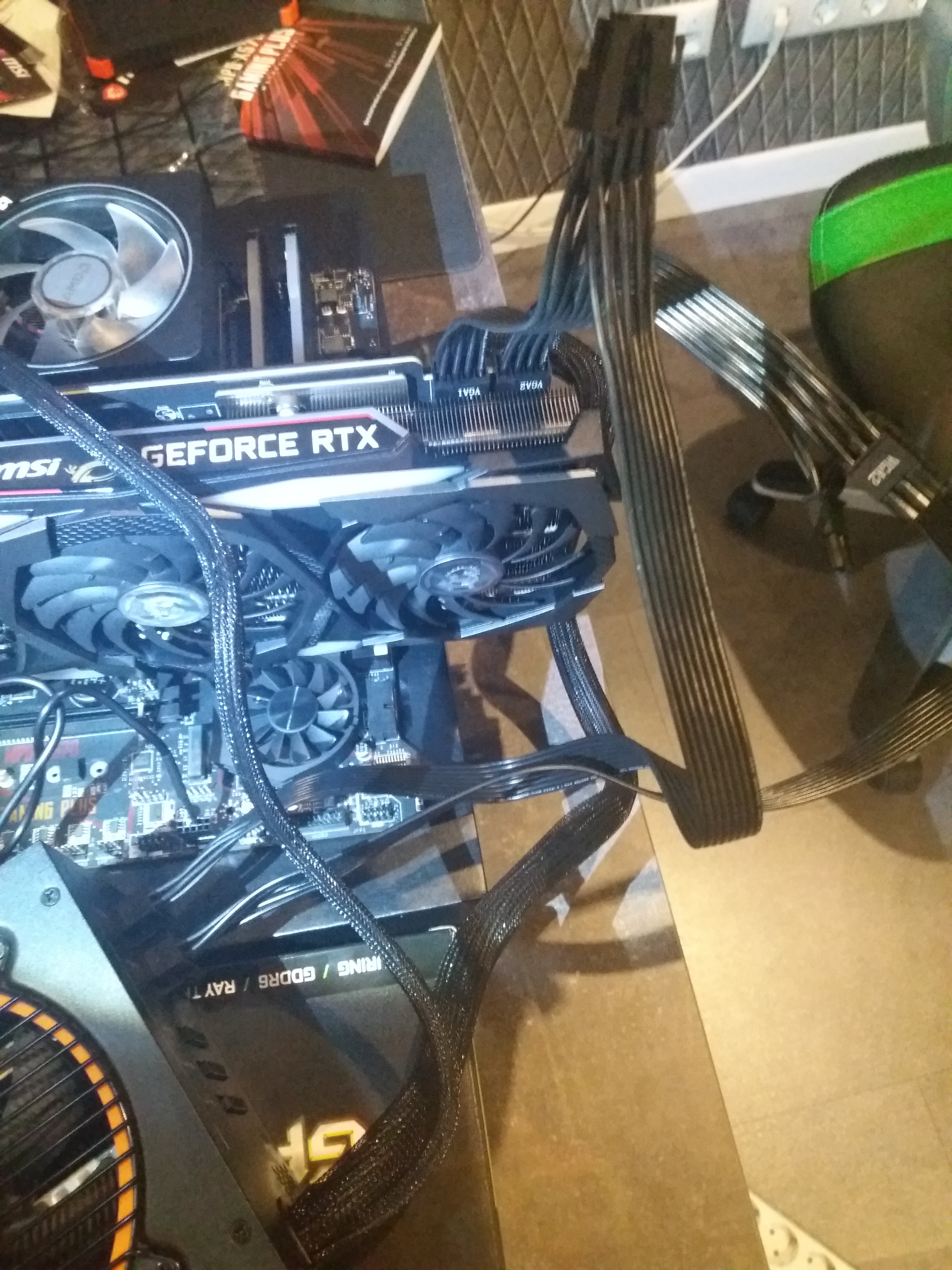

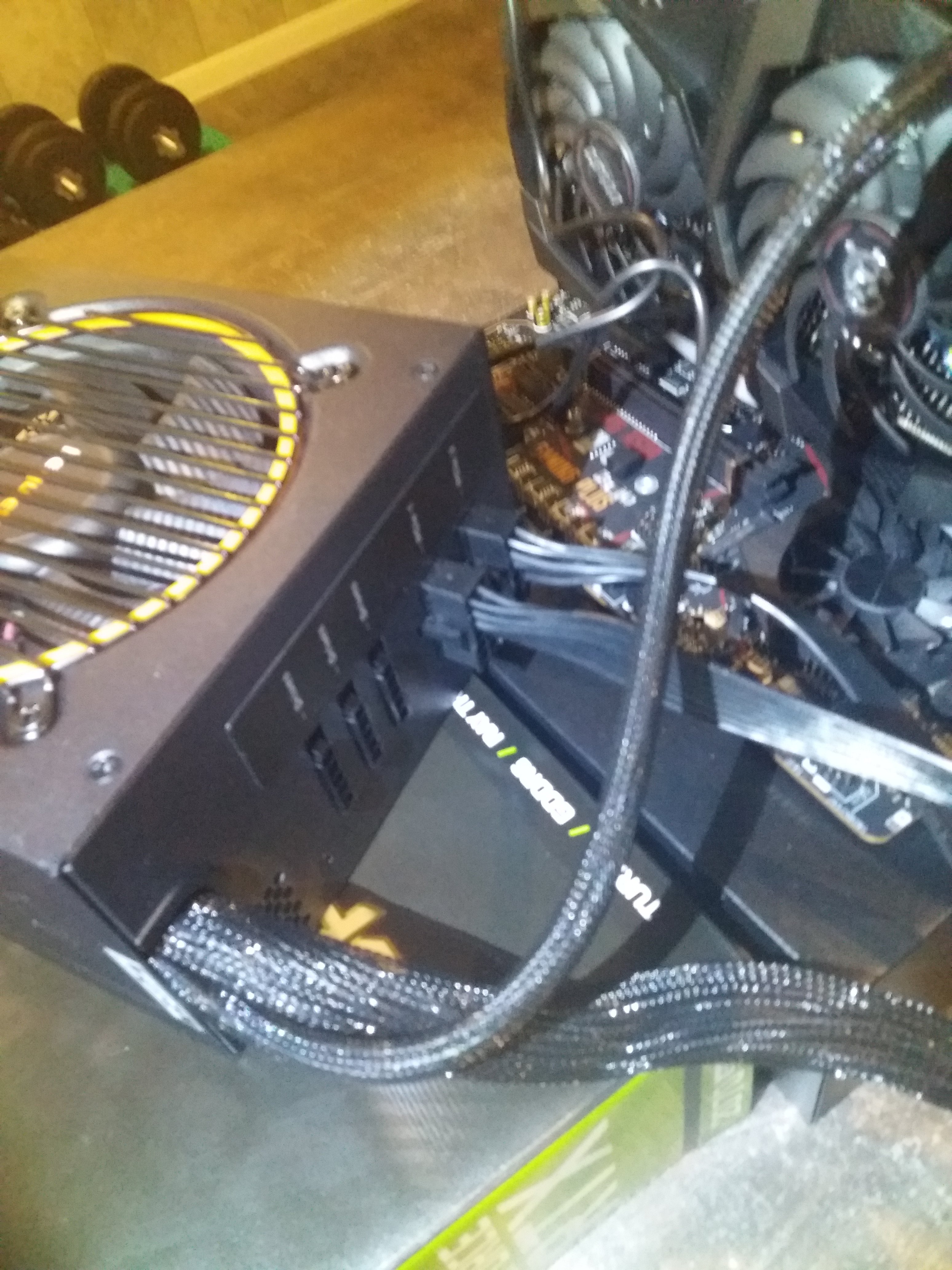

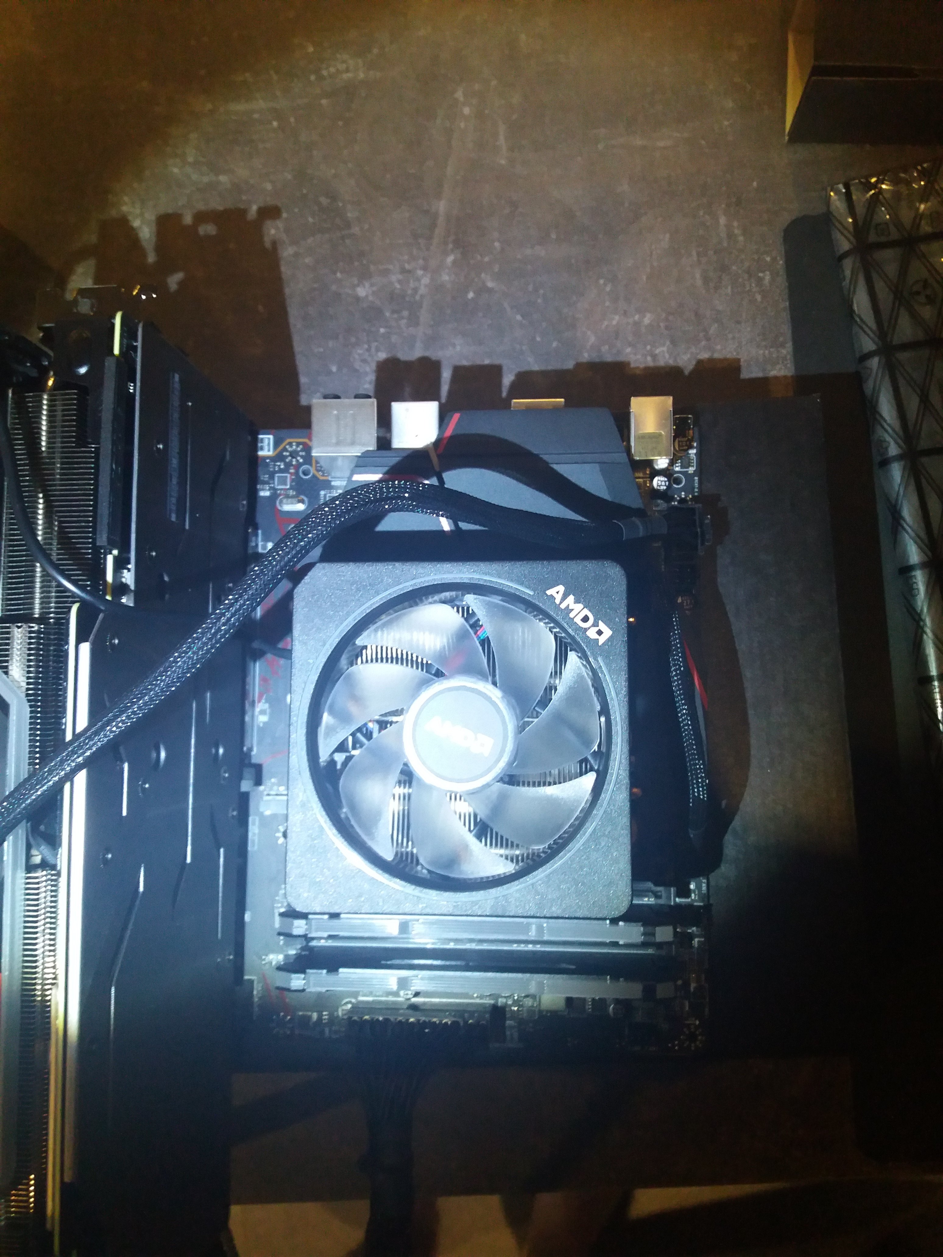

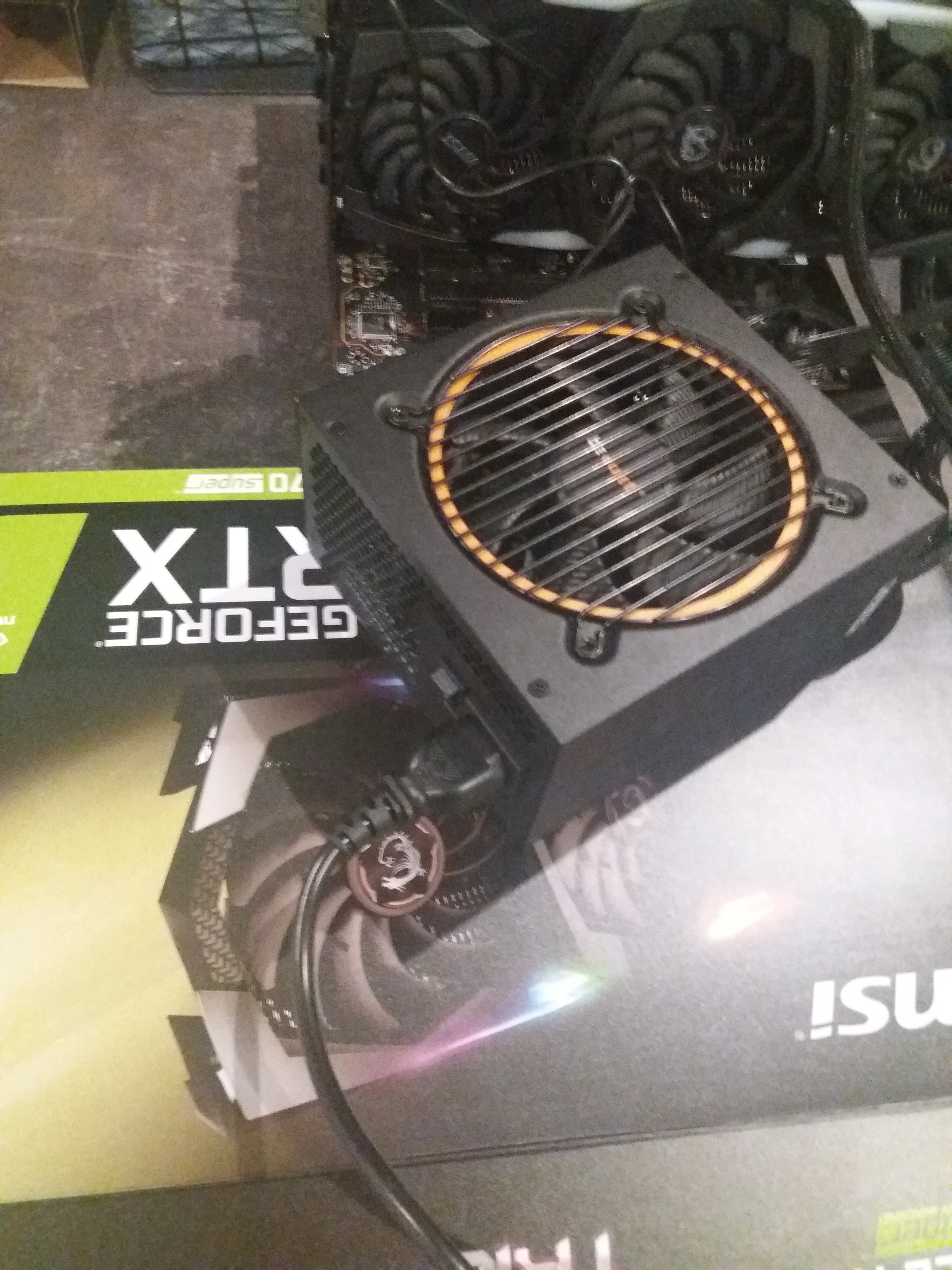

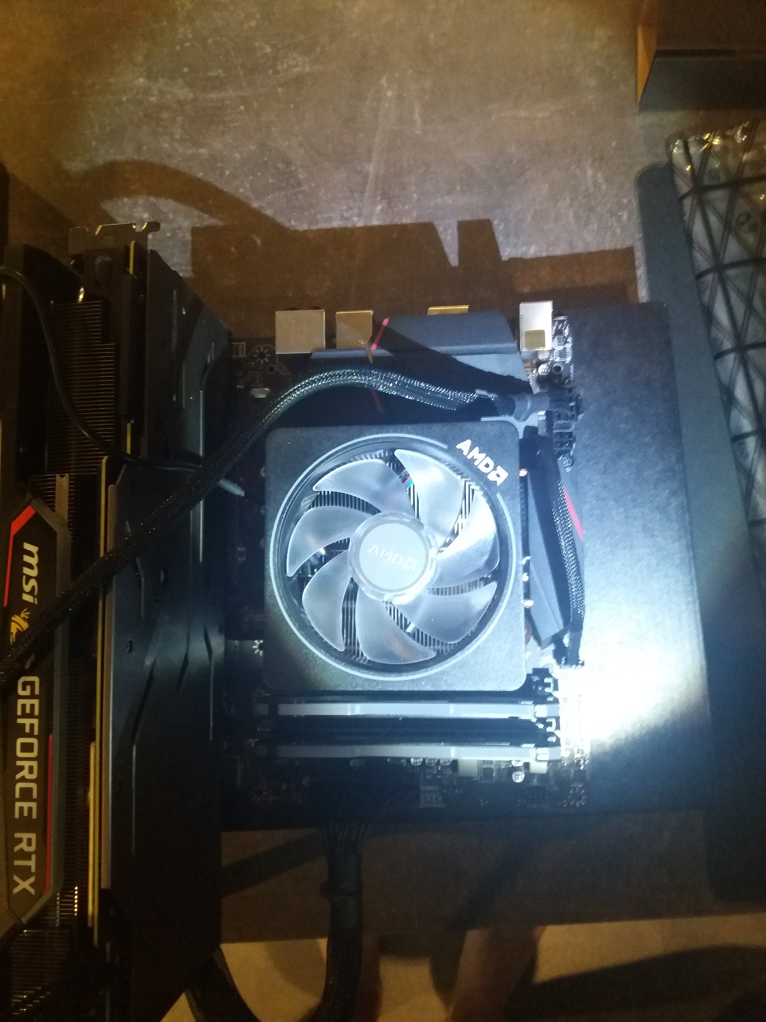

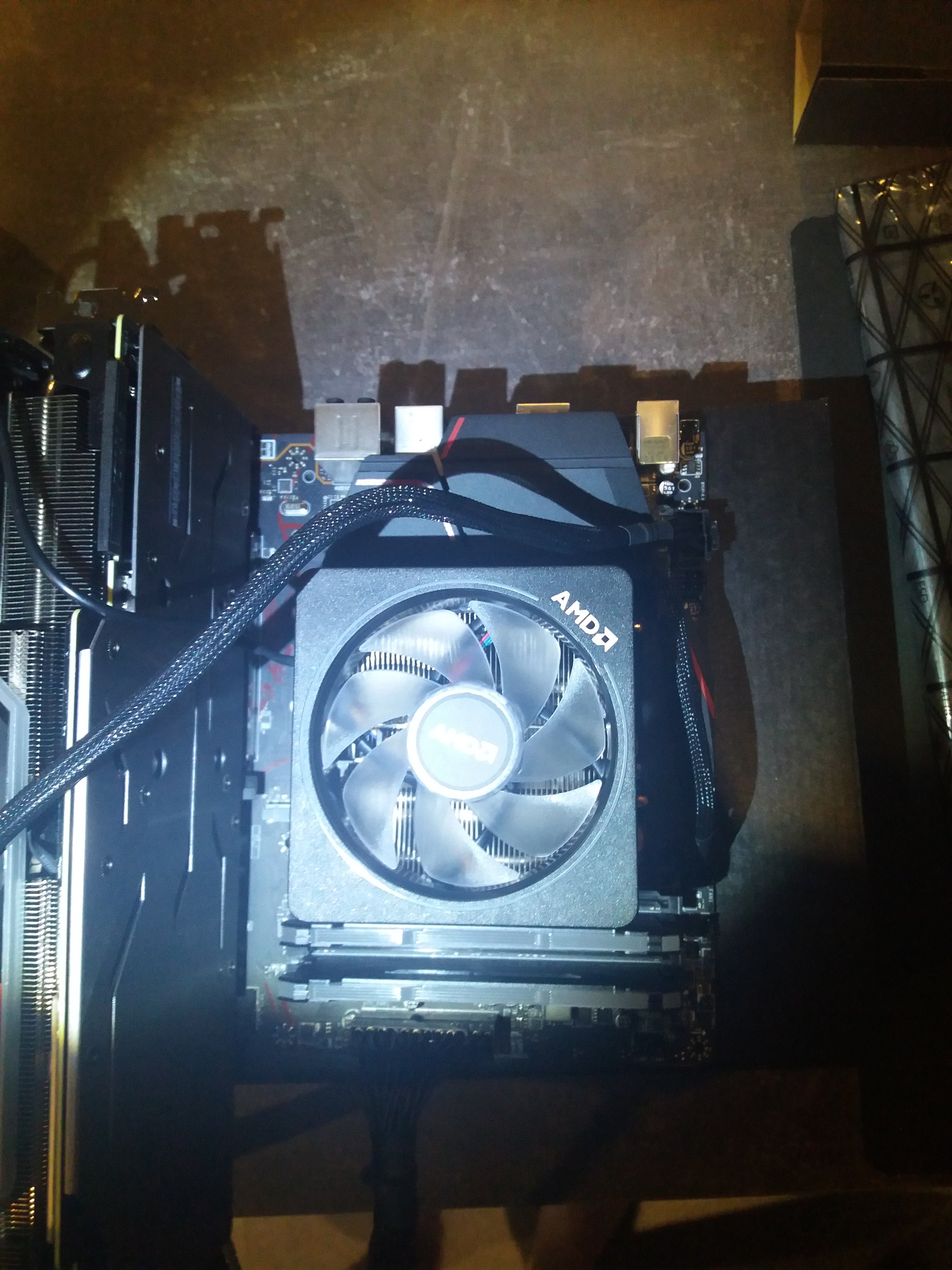

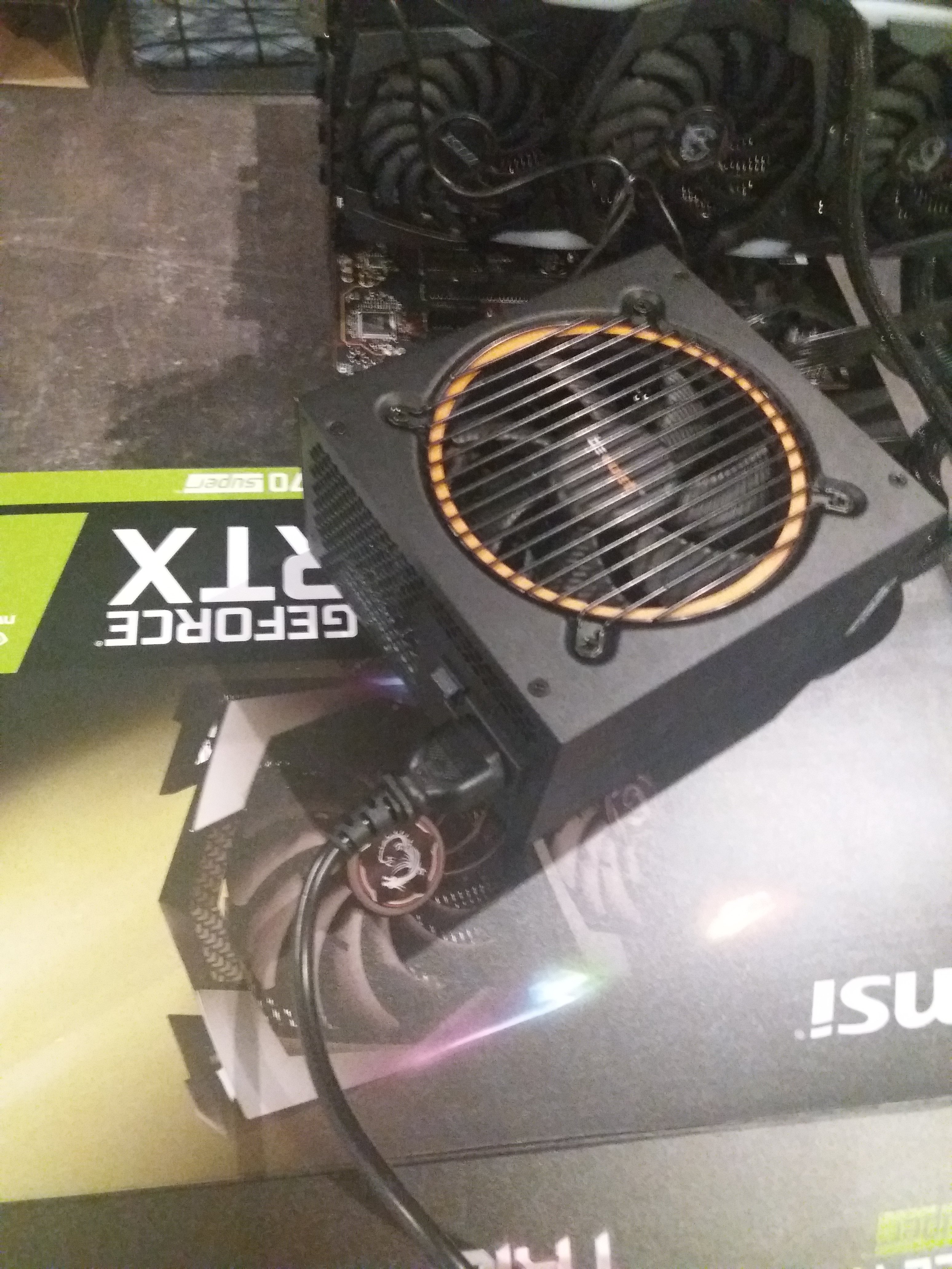

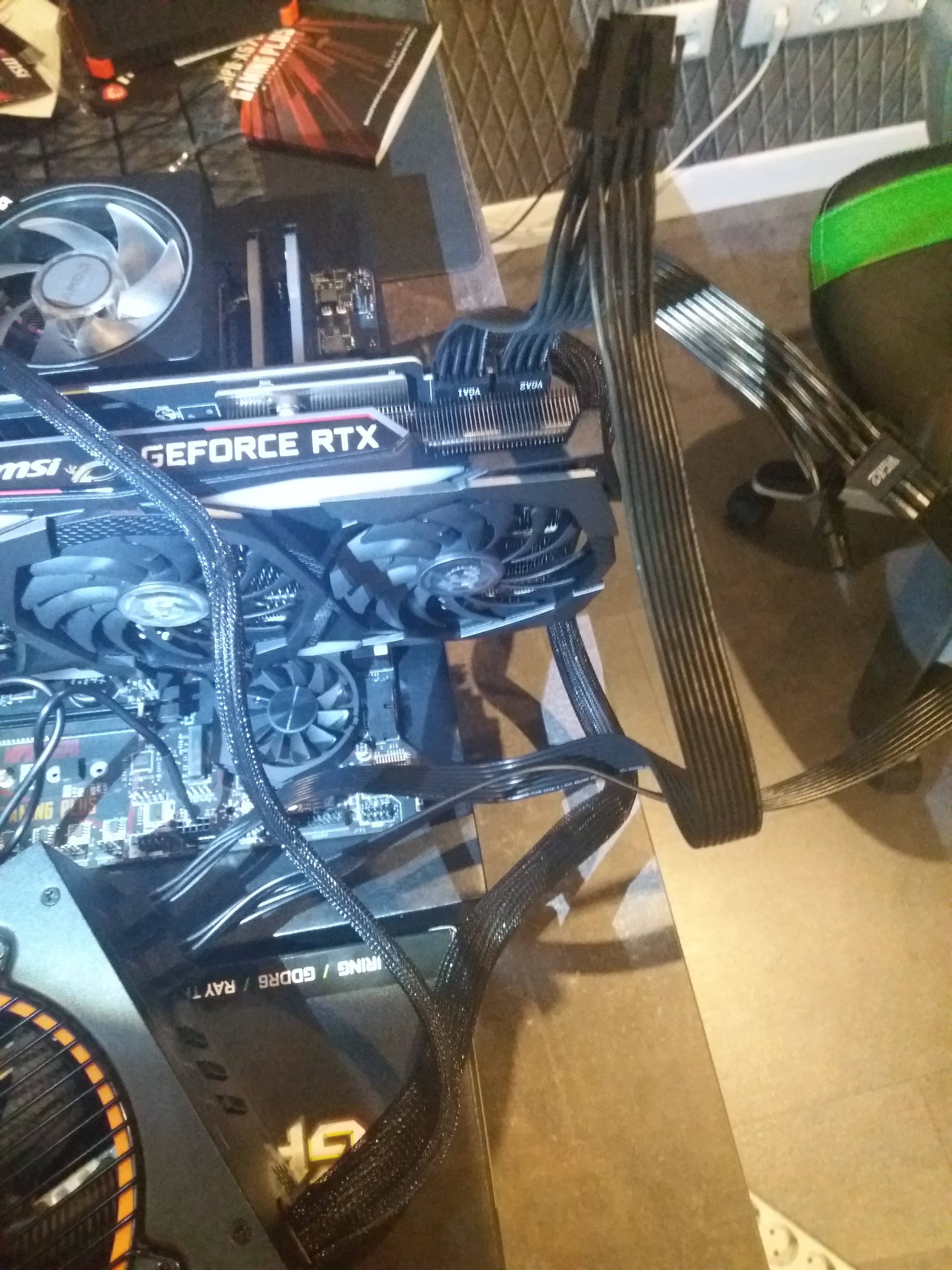

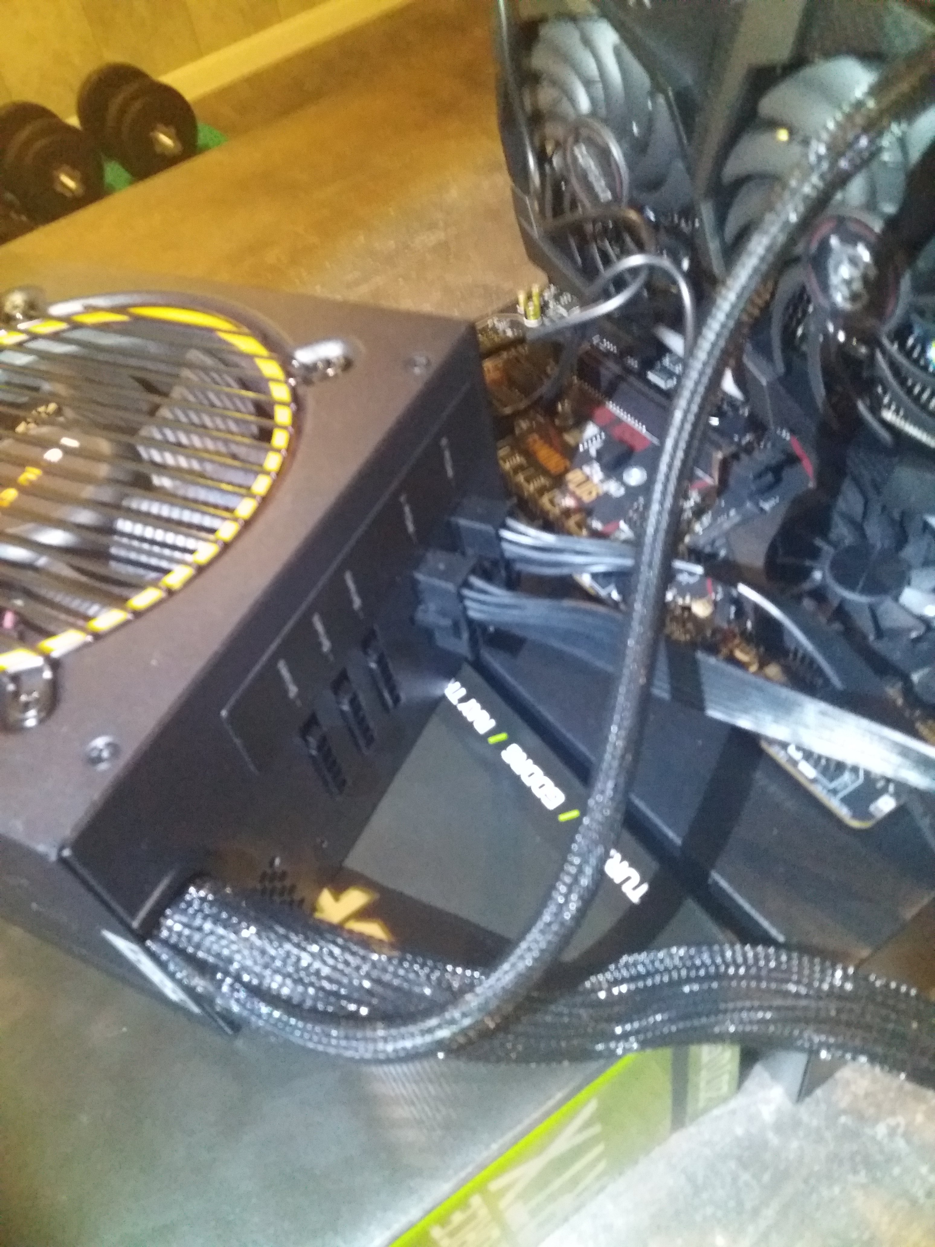

@PCTüftler Habe das gemacht was du geschrieben hast. Habe vom Mainboard alles abgeschlossen und dieses angeschraubt . Das Mainboard auf einen Karton gelegt Cpu Kühler dranne gelassen , RAM dranne gelassen und die Grafikkarte wieder mit Strom verbunden , es passiert nichts . Als ich das Netzteil einschaltete bin ich mit meinem Ohr daran gegangen und man hört die ganze Zeit nur ein leises Summen (sssssssss). Also heißt das jetzt mein Netzteil ist kaputt und wieso ist es in diesen 30 Sekunden wo es funktionierte kaputt gegangen. Kann ich das Netzteil einfach zurück zu Mindfactory schicken und sagen das an dem was nicht stimmt?

War der RGB-Kram beim Tischaufbau angeschlossen? Falls ja, bitte abstöpseln.
Ich nehme an, beim Tischaufbau hast du den PC gestartet, indem du die Pins gebrückt hast?
War in den 30 Sekunden was auf dem Monitor zu sehen? Wenn nicht, hat der PC auch nicht funktioniert (Licht und drehende Lüfter bedeuten nichts). Es könnte eine Schutzschaltung ausgelöst worden sein. Stecker ziehen, Pc mehrmals einschalten, um die Kondensatoren zu entladen, bei der Gelegenheit gleich einen Cmos-clear durchführen. Wieder anstöpseln.
Wenn du den PC einschaltest, leuchtet was bei den EZ Debug LEDs?
Leuchtet das Licht für CPU: Kühler abbauen und schauen, ob mit CPU und Sockel alles in Ordnung ist (Beinchen).
Beim Ram ebenfalls einmal raus und wieder rein. Notfalls mit einem Modul testen.
Hast du noch ein altes Netzteil (und vielleicht auch Grafikkarte) zur Hand? Dann teste, ob du damit zumindest ins Bios kommst.

Nein als ich den PC zum ersten mal gestartet habe , hatte ich ihn nicht mit dem Monitor verbunden . Wie gesagt in meinem Gehäuse sind 4 Lüfter die nicht mit dem Mainboard verbunden sind , die haben eine eigene Steuerung und als ich diese mit dem Netzteil verbunden habe konnte ich die Lüfter nicht einschalten. Daraus habe ich geschlossen , dass das Netzteil kaputt ist. Ein Freund von meinem Vater wird dies am Montag kontrollieren ,ob da wirklich kein Strom mehr rauskommt. Wenn es wirklich nicht funktioniert werde ich die Garantie bei Bequiet nutzen und mir ein neues zuschicken lassen oder die Leute reparieren es halt. Ich werde euch auf dem laufenden halten . Vielen Dank an alle die mir geholfen haben. Ich melde mich
Schon seltsam das Ganze, kann mir irgendwie nicht vorstellen das die RGB Steuerung des Gehäuses das NT zerschossen hat, hmm.
Toll wäre wenn du ein anderes NT auftreiben könnstest um zu testen ob der Tischaufbau mit diesem funktioniert, dann hätten wir Klarheit.
Aber austauschen kannst du das NT ohne Probleme.
Leider habe ich kein anderes Netzteil. Meine Vermutung ist , dass das Netzteil schon vom Werk aus einen Fehler hatte . Ich glaube kaum das die jedes Netzteil kontrollieren. Deswegen kann ich mir gut vorstellen dass es vom Werk aus schon einen Fehler gab.

Bestell dir ein zweites Netzteil zum Gegentesten. Falls du etwas falsch angeschlossen hast, könnte das neue Netzteil natürlich auch kaputt gehen. So wirklich schlau bin ich aus deinem Text leider nicht geworden.
Eventuell kannst du es in einem Computerladen testen lassen. Da weiß man, woran man ist und minimiert weitere Risiken.
@Zwirbelkatz Ein Freund von meinem Vater repariert Computer und kennt sich allgemein aus , er wollte als erstes das Netzteil testen ,ob da überhaupt Strom rauskommt. Wenn ja kommt er vorbei um nach zuschauen was da noch falsch sein könnte. Ich werde euch auf dem laufenden halten und danke für eure Hilfe!
Reaktionen: Zwirbelkatz
Hey ja der Kollege von meinem Vater hat das Netzteil Mal getestet und damit ist alles in Ordnung. Er hat alles durchgetestet und rausgefunden dass das Mainboard hinüber ist keine Ahnung ob ich dran Schuld bin oder ob das schon so war. Auf jeden Fall werde ich das jetztige Mainboard zurückschicken an Mindfactory und den PC dann wieder zusammenbauen wenn das neue oder reparierte Mainboard da ist.
