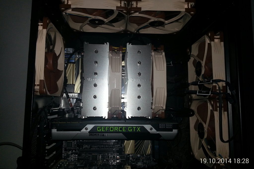

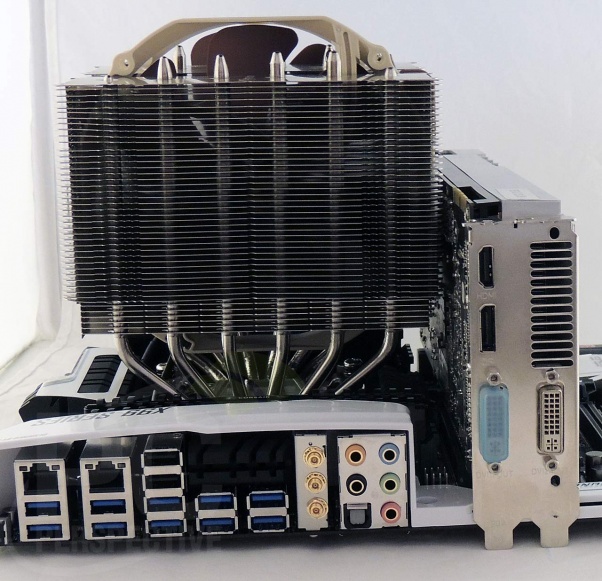

Eine Anmerkung zum CPU-Kühler: Bei einem X99-Board statt dem NH-D15 lieber die asymmetrische Variante NH-D15S nehmen. Bei X99-Boards steckt die Graka im 1. Slot, durch die Breite des D15 wird es ganz schön knapp. Wenn die Graka eine Backplate hat, könnte es zur Kollision kommen.
Der Kühlkörper des D15S ist um 1cm nach "oben" versetzt, dadurch hat man hier Spielraum. Kühlleistung geht durch die Asymmetrie keine verloren, durch einen Lüfter weniger nur unmerkliche 2°C.
