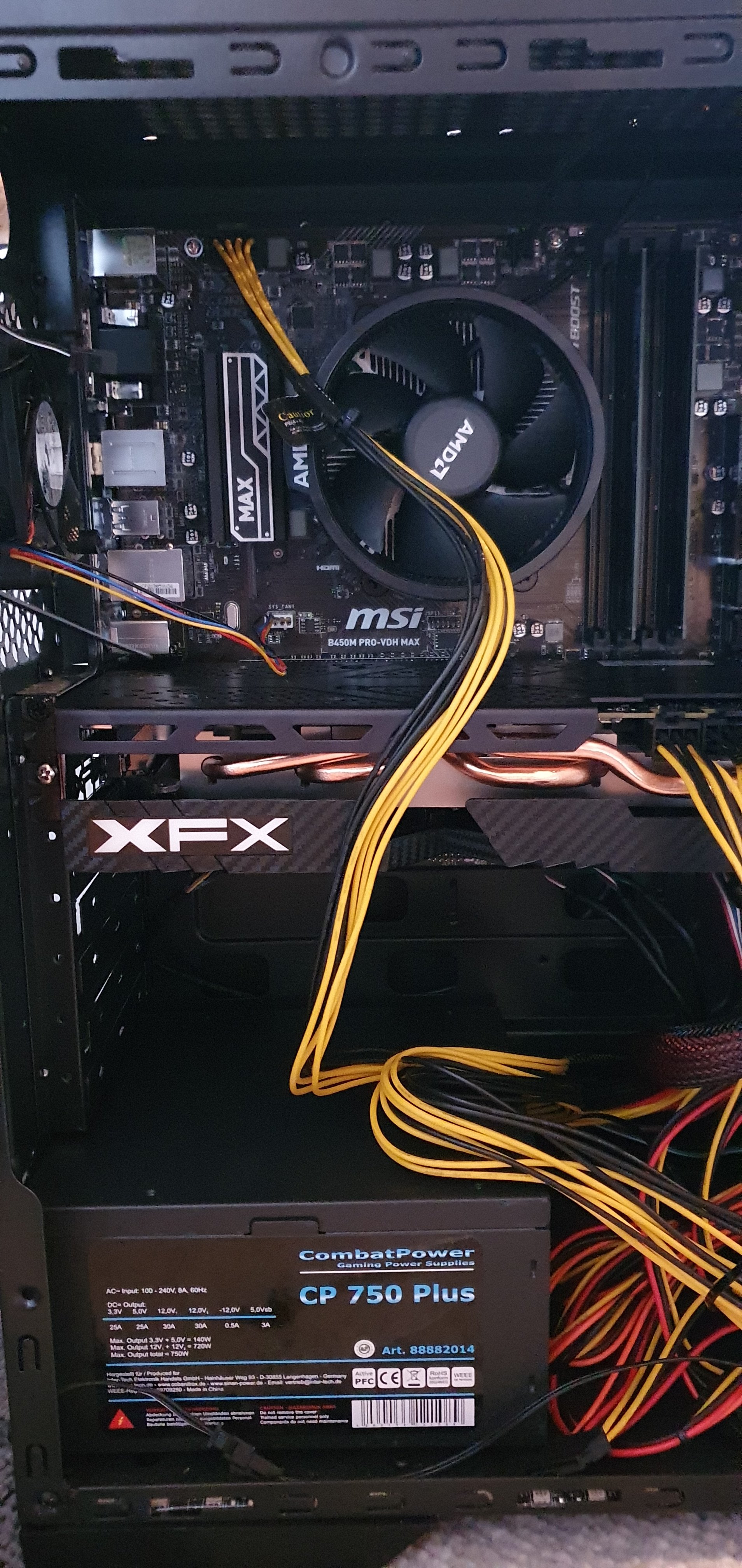

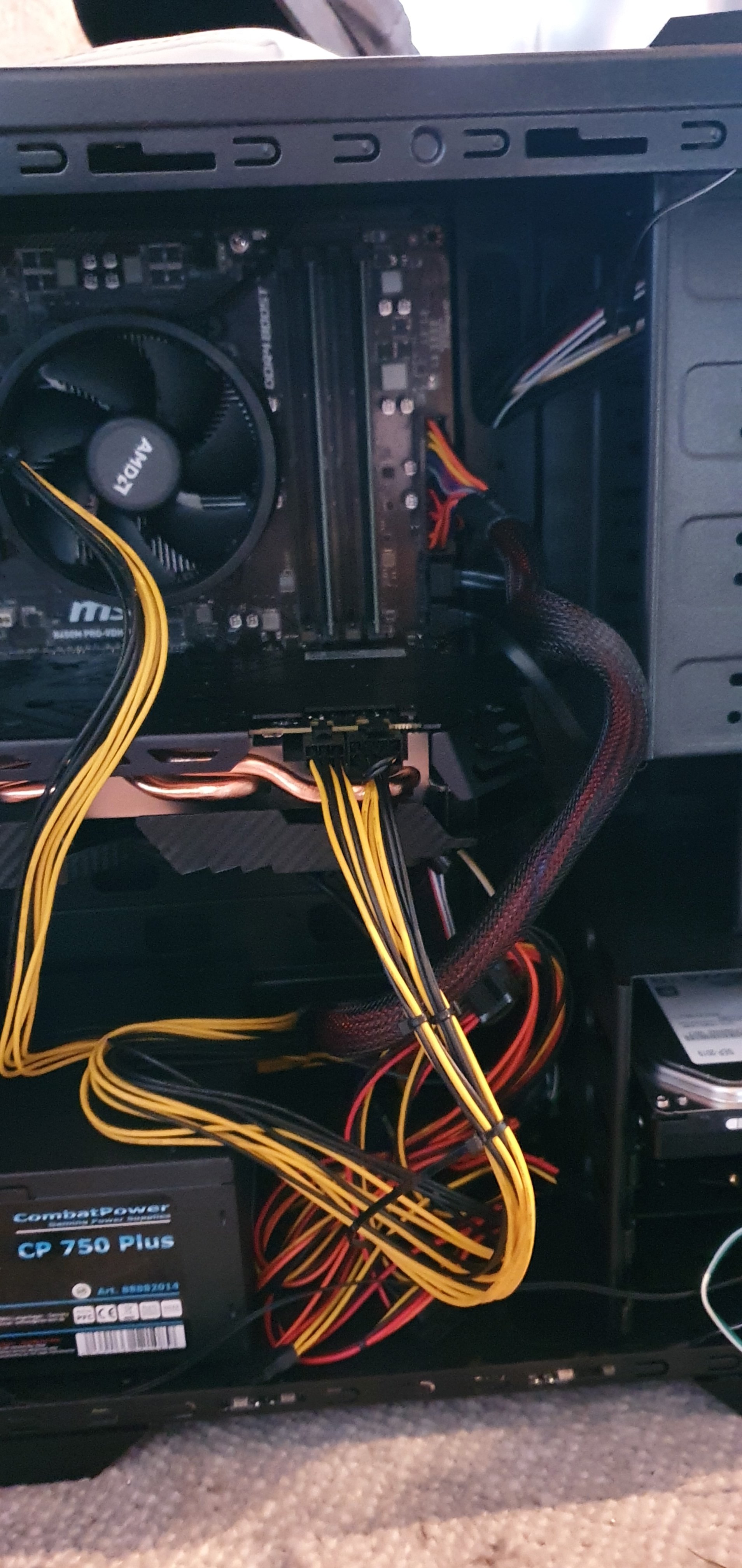

Moin Leute, Bin gerade etwas verzweifelt und zwar hab ich nen neuen gaming PC zusammengebaut, soweit alles gut. Wollte denn PC jetzt zum ersten Mal starten, alle Lüfter drehen sich jedoch, der Lüfter von meiner GraKa dreht für 5 Sekunden und dann geht er wieder aus, Bild zeigt er mir auch nicht an. Die Grafikkarte Leuchtet jedoch an den PCIE Anschlüssen. Ich vermute das, dass Netzteil vielleicht zu alt ist und es nicht genug Power für die GraKa hat? Vielen Dank an jeden einzelnen der mir helfen kann. Vielleicht ist das hier die falsche Abteilung, ich wusste nicht genau wo ich jetzt das Thema erstellen sollte.

Es könnte tatsächlich an Netzteil liegen. Aber was ich mich frage wieso hast so ein kleines Gehäuse Lüfter. Ich meine du könntest ja ein 120 MM Lüfter einbauen.

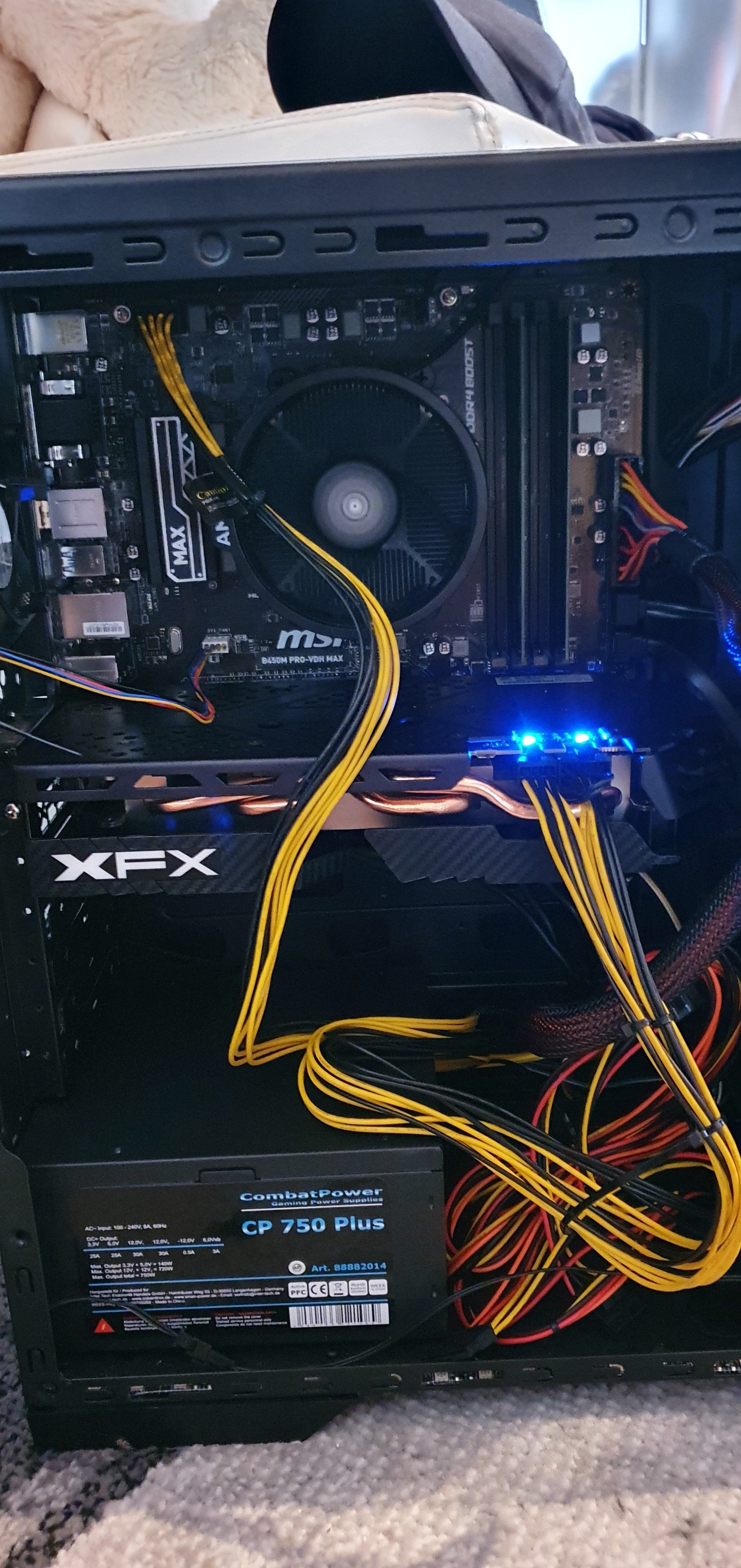

Leuchten die LED am Stromanschlujss der Graka rot?

Ja der kleine Lüfter ist nur provisorisch, wird noch ausgewechselt, was meinst du mit da fehlt noch ein 2 Pin Stecker?
Die Leuchten in Blau, ich mach euch Mal ein Bild wenn der PC an ist rein
