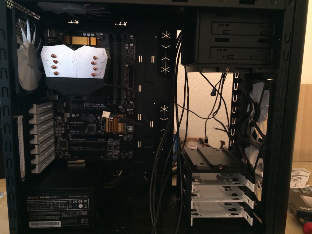

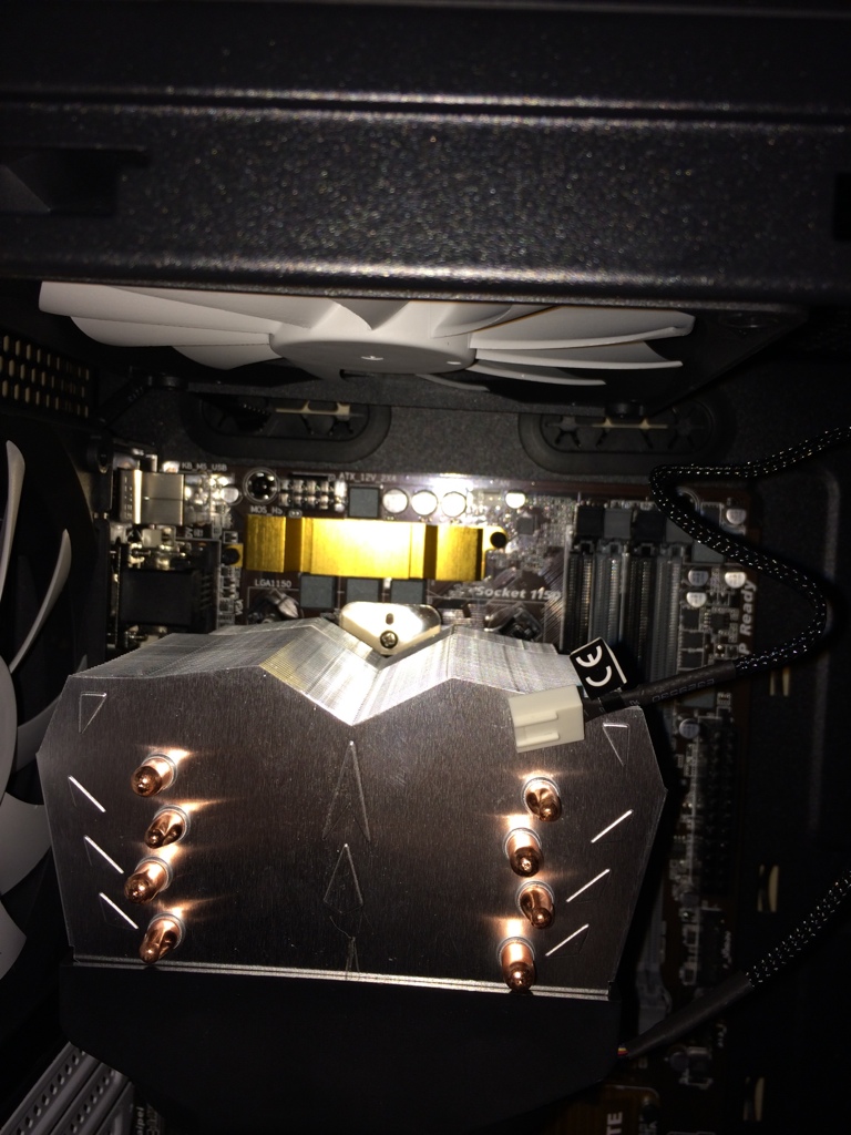

Hallo. Ich hatte heute etwas Zeit mit dem Zusammenbau des PCs. Eigentlich wollte ich den Lüfter des CPU Kühlers Richtung DVD Laufwerk zeigen lassen. Nun konnte ich den CPU Kühler aber nur so rum einbauen wegen der Halterung. Anders rum hätte die gegen die Kondensatoren, Widerstände gedrückt. Was meint ihr?
Das wird auch ok sein; der Lüfter im Gehäusedach kann die warme Luft vom CPU Kühler hinaus befördern. Nachteil ist, das der Lüfter des CPU Kühlers so die warme Luft hinter der GPU ansaugt.
Ich beobachte mal im Betrieb ob es zu warm wird. Ich könnte den Lüfter noch nach oben zeigend montieren. Das Macht aber keinen Sinn oder?
Die Grafikkarte soll direkt an der Platine nicht so warm werden sondern durch die Lüfter die Wärme nach hinten abgeben sagte man mir. Ich denke im Gehäuse verwirbelt sowieso alles irgendwie. Ansonsten muss ich eine andere Halterung oder CPU Kühler besorgen.

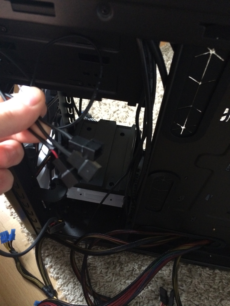

Am Gehäuse sind 3 Adapter für die Lüftersteuerung. Ich hab aber 4 Lüfter. Gibt es vielleicht einen Y-Adapter für ein Kabel damit ich daran 2 Lüfter anschließen kann?
Danke für die Hilfe :)
Alex
Solche Kabel gibt es; ich nehme an, es soll so etwas sein: klick oder klack

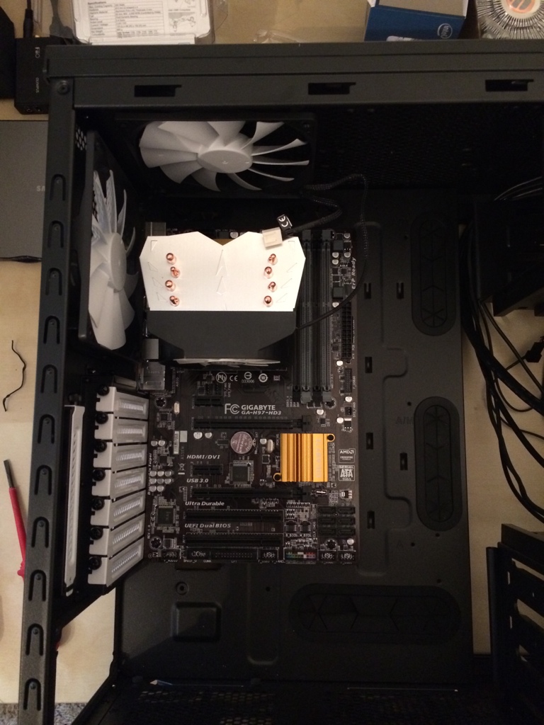

Ja genau. Danke :) Iwo finde ich das blöd mit dem clu Kühler. Ein großer Lüfter vom Gehäuse ist fast genau gegenuber montiert. Der CPU Lüfter würde also mehr kühle Luft ziehen. Könnt ihr mir einen Kühler nennen, der anders rum auf das Board passt? Möchte so bei 30Euro bleiben. Die Wärmeleitpaste muss man dann ja abmachen anf der CPU. Einfach mitn Küchentich wegwischen? Den brauch ich dafür ja nicht ausbauen? Frage besser bei einem 200Euro CPU nach :D
Alex
Lass den Kühler so, wie er ist, denn auch mit einem anderen Kühler wirst du wahrscheinlich das gleiche Problem haben. Das von dir gewählte Board, das Gigabyte GA-H97-HD3, hat ein recht schmales Layout und der Sockel sitzt sehr weit links. Da kommt es zu Platzproblemen, wie du ja siehst. @PCTüftler hat dir da aber ohnehin zu einem anderen Board geraten. Warum ist es dann schlussendlich doch dieses Board geworden?

Beobachte einmal, wie warm die CPU wird. Ich denke aber, es wird alles im grünen Bereich sein.
