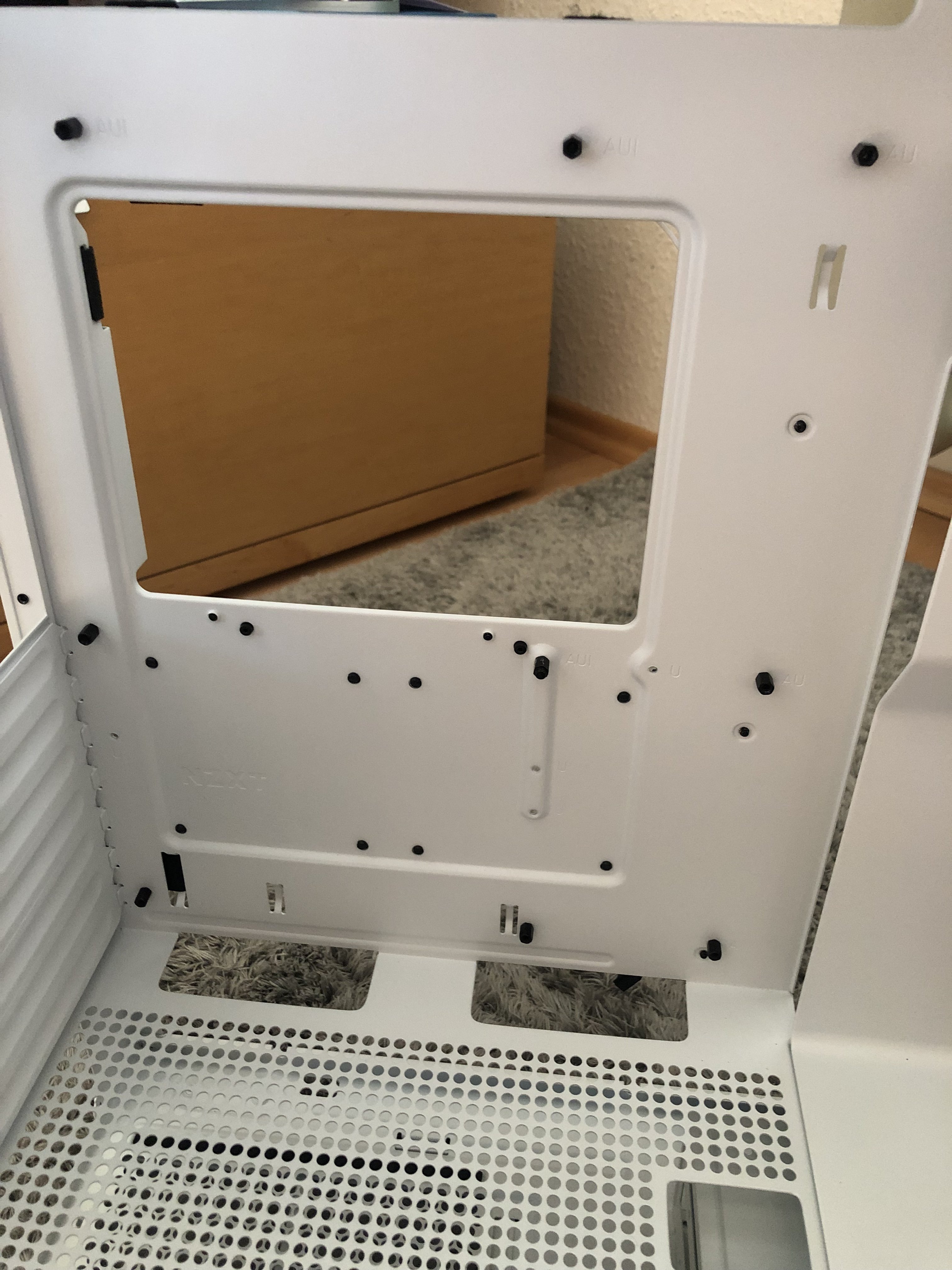

Mein Gehäuse und meine Gk sind mittlerweile schon angekommen, habe das Problem, dass in dem Gehäuse bereits Abstandshalter drinnen sind, müssen die Raus oder sollen die schon drinnen sein? Ich bekomme die echt nicht raus, habe einen sehr kleinen Schraubendreher, aber die sind echt feste drinnen. Hier mal ein Bild:

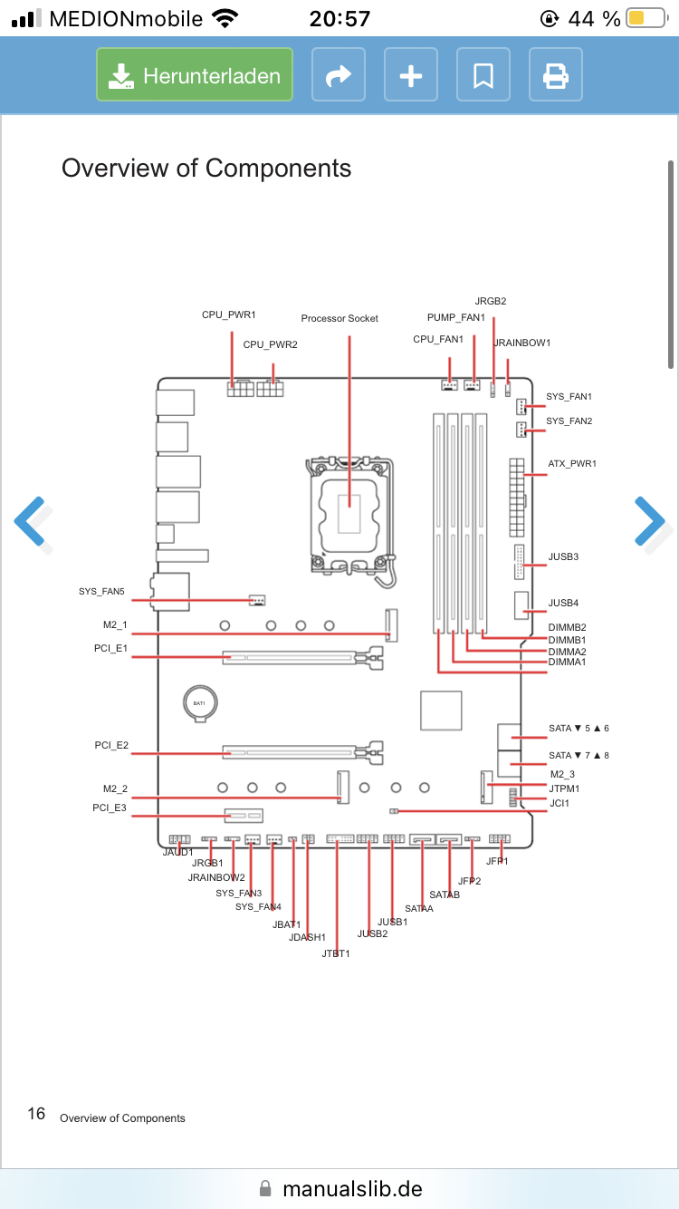

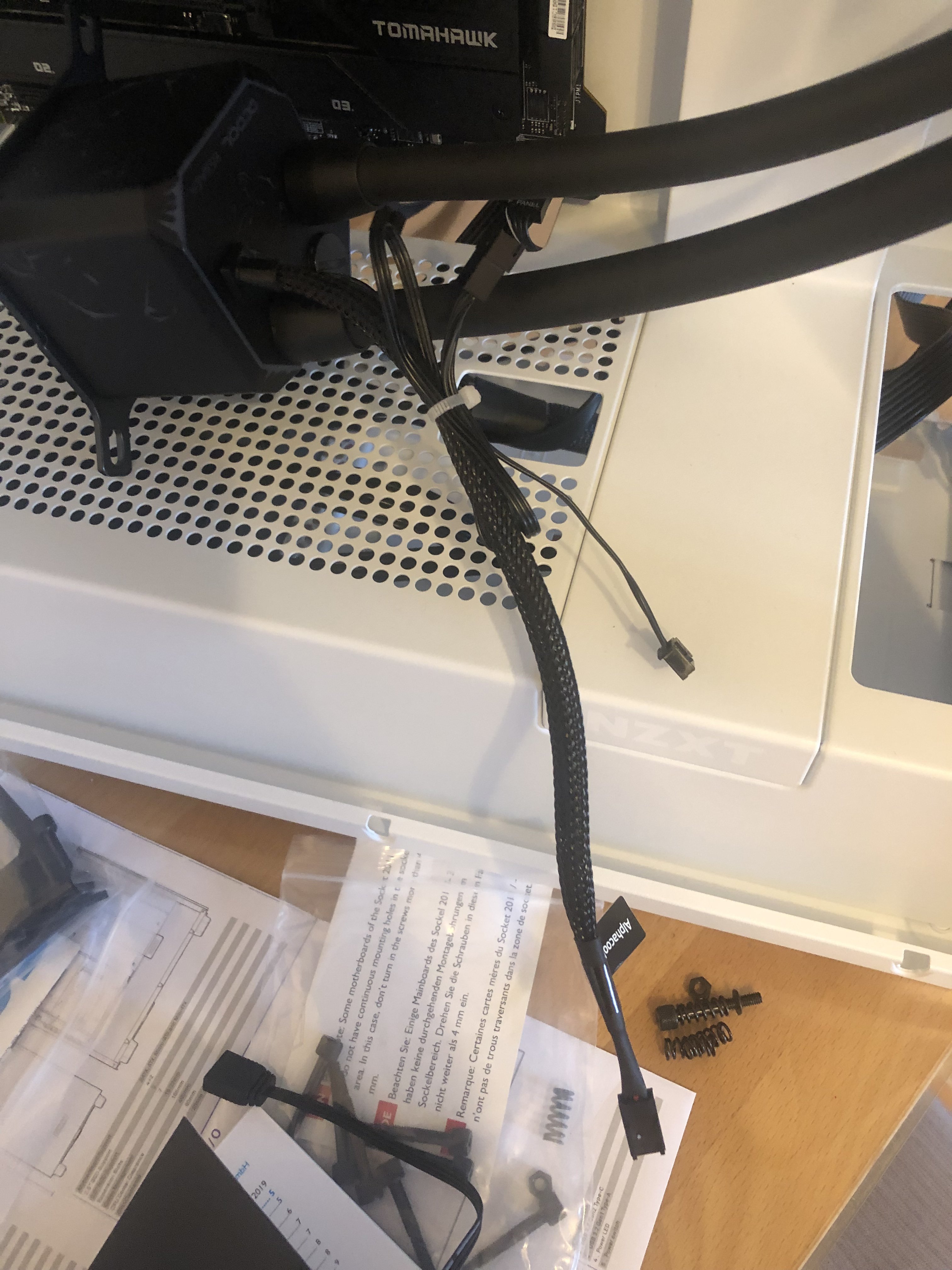

Hi, ich habe jetzt mal angefangen den Pc zu Bauen, Mainboard ist drinn, Radiator ist oben Festgeschraubt. Habe nur ein Problem, ich verstehe die Verkabelung der Alphacool Eisbar Aurora 360 irgendwie nicht. Ich habe oben beim CPU Fan stecker einen Adapter mit 3 Anschlüssen, da schließe ich die Lüfter Kabel (das einzelne an). Soweit alles gut. Aber die Lüfter haben noch 2 Weitere Stecker, damit muss man die Lüfter zusammen verbinden. Jeweils ein größerer und ein kleinerer Stecker.Ich bekomme die zwar zusammen gesteckt, aber wenn man diese an die Pumpe anschließen muss, geht das irgendwie nicht auf. Ich habe an der Pumpe auch einen großen Stecker und einen Kleinen, und einen Power Stecker. 1. Problem: Wo muss der Power Stecker rein? Den CPU Fan Steckplatz habe ich bereits benutzt( Für den Adapter). Daneben ist nochmal ein Steckplatz mit der Aufschrift: Pump Fan. Muss das da rein? 2. Problem: Ich könntr zwar die vom Lüfter Zusammenstecken übrig gebliebenen großen und kleinen Stecker an die Pumpe ( auch 1 großer und 1 kleiner Stecker) zusammenstecken, aber dann wäre ja nirgendwo am Mainbord ein RGB Stecker angebracht. Ich weiß nicht ob ihr mir helfen könnt, aber danke trotzdem
Hier sind mal noch Bilder davon:
Ja aber ich sitze seit 7 Stunden davor, ich kapier nix! Ich steck das jetzt einfach mal an, kann da viel Kaputt gehen, falls es an dem Falschen Steckplatz ist?
Würde ich nicht machen. Wenn was falsch steckt und 12 Volt auf einer Datenleitung ankommen, geht am Ende gar nichts mehr.
Kannst du ein Foto von der Anleitung hier posten, oder die pdf-Version verlinken?
Dann würde ich erstmal nur die Lüfter und Pumpe ohne RGB zum laufen bringen, um zu sehen, ob der PC funktioniert. RGB kann man dann immer noch austüfteln.
