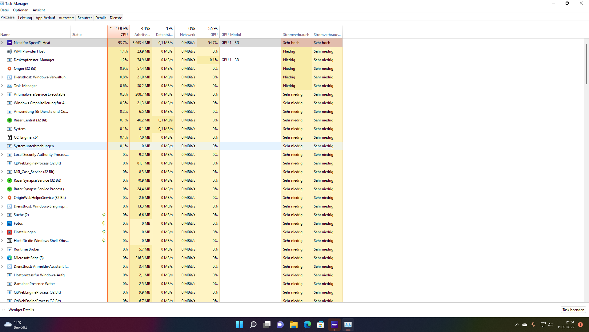

Vielen dank nochmal, allerdings habe ich grade Need for Speed heat am laufen, und es zieht mir fast 100 Prozent CPU, ist das normal? Vorallem weil meine GK nur 53 Prozent auslastung hat.Paradox.13te schrieb:T

Ist das CPU Limit was normales? Also habe ich nicht irgendwas falsch gemacht oder?

Da spielen viele Variablen mit, das muss und wird sehr wahrscheinlich nicht (direkt) am Prozessor liegen.
Dann dürfte das Problem woanders liegen, kann auch einfach nur eine Einstellung sein oder so. Beobachte mal ob das in anderen Spielen auch so ist und mache ggf. einen Benchmark wie 3DMark Time Spy um zu verifizieren, dass die Sollleistung grundsätzlich da ist.
