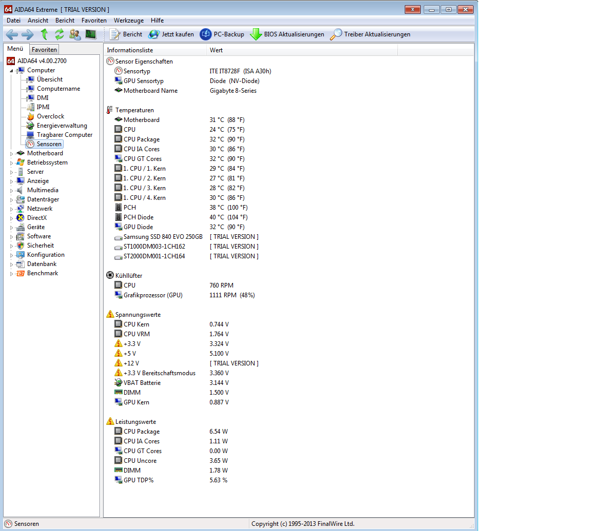

Treiber alle auf dem neusten Stand. Hier die Temperaturen

die temperaturen im IDLE bringen nicht viel ^^ .... lass mal prime 95 laufen + furmark und check dann deine sensoren ... was zeigt er dann bei gpu - z und furmark an kannst auch HW info nehmen ... wie hoch sind dann die temperaturen ?
