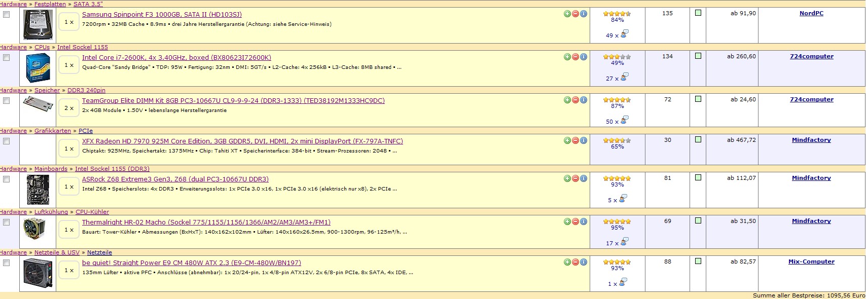

Dazu noch ein Gehäuse deiner Wahl:
Ich hätte auch gesagt lieber eine ultra Karte als zwei mittlere...
Aber wenn du bei CF bleiben willst nimm die 2 gb Variante
nimm 1333er Ram, mehr wird von SB nicht unterstützt.
Bei der CPU musst du dir halt überlegen, ob du die vielen Threads bvrauchst oder nicht. Ansonsten nimmste den i5 2500K
Und wenn du nur eine GPU nimmst auch n günstigeres Board
Und wenn du statt der zwei 6950 er auch die 7970 nimmst kommst du mit den Vorschlägen immernoch günstiger weg.

nimm anstatt des i7 2700K den i5 2500K.
Durch die größere CPU wird kein Spiel schneller laufen.
Ebenfalls tausch die zwei VTX3D Radeon HD 6950 gegen eine Radeon HD 7970 u. den Accelero Xtreme 7970 (müßte bald lieferbar sein).

Für Videobearbeitung top und bei den Preisen kann man nichts falsch machen! :)
Also hau rein die 16GB (Die, die Adrian in seinem Vorschlag hat).
Als Prozessor würde ich trotzdem den 2500k nehmen,
da die Mehrleistung zum 2600 nicht wirklich lohnen würd.
Der Noctua, den du dir ausgesucht hast, ist vollkommen okay.
Und ganz ehrlich, ich würde dir auch von einem Crossfire System abraten.
Pack lieber die 7970 rein. ;)

Nimm die Sachen die du oben gepostet hast nur 2 x Teamgroup Elite Ram 8gb und eine HD 7970 :D
