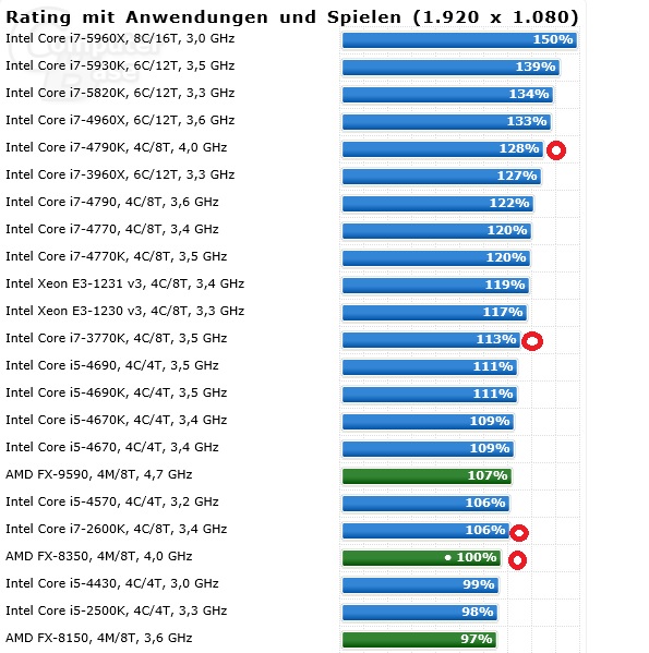

BiA Master
- Juni 2012
- 655
SgtIcetea schrieb:Danke BiA die Tabelle bestätigt immerhin dass die Intels aktuell einfach mehr bieten. Klar ist es nicht viel aber doch merklich. Dazu kommt der geringere Stromverbrauch und die daraus resultierende geringere Abwärme
Ich hatte den 4790K hier, der wurde unter Volllast 70 Grad heiss, mit Abwärme der Grafikkarte sogar bis 79.
Der FX 6300@Stock hingegen bleibt unter Volllast bei unter 50 Grad
Intels i7 4790K hat dieselbe Anzahl Threads und denselben Takt, hat im Mittel 28% Vorsprung, dafür kostet er das doppelte und ist anderthalb Jahre jünger.
Mal etwas, was dem TE bei seiner Entscheidung helfen könnte...
