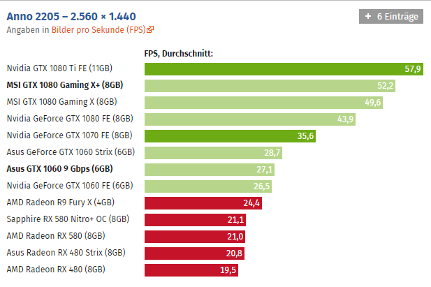

An sich hat er recht, aber die 1070 schaft in vielen Spielen keine 144fps
Siehe hier z.B Anno2070 da schaft nicht mal die Nvidia GTX 1080 Ti FE 60fps und das Spiel ist 2 Jahre alt.
Wenn er jetzt noch 5 Jahre "halten" soll kannst du dir ja ausrechnen wie viel FPS / setting runtergestellt werden müssen.
Ich würde zu 1440p + 60fps + IPS raten (optional mit Gsync)
8FPS mehr als die 1070 :D da kann man besser mal die Regler vernünftig bedienen um auf hohe FPS zu kommen, als am Monitor, dem Bauteil mit der längsten Nutzungszeit zu sparen
Bei Anno sind 144FPS auch wirklich egal
Also, Anno 2070 ist jetzt nicht wirklich der beste Maßstab...
ich hab einfach das erste Game im Test genommen.
Bei Gear of War 4 ist es aber z.B. das gleiche.
Hier sind mit der 1070 grade mal 35fps drin und wenn der Rechner 5 Jahre halten soll, aber jetzt schon keine 60fps geschweige denn 144 fps erreicht wird das in den nächsten Jahren nicht besser.
Wenn man sagt jedes Jahr brauchen die Spiele 10% mehr dann bist du in 2 Jahren von den 35fps schon nur noch bei 28fps (bei einem neuen Spiel).
Und klar kann ich mit den Reglern mehr FPS raus holen, die Frage ist halt nur wenn ich 1800€ ausgebe möchte ich da jetzt schon oder vllt erst in 1 oder 2 Jahren an den Reglern viel machen müssen.
Denn von 35fps auf 144 zu kommen musst du schon sehr viel runter stellen.
Also ich würde wenn es 144fps sein sollen zu einem FHD Monitor greifen oder sonst 60/75fps mit QWHD.
Und dann da zu eine 1080.
