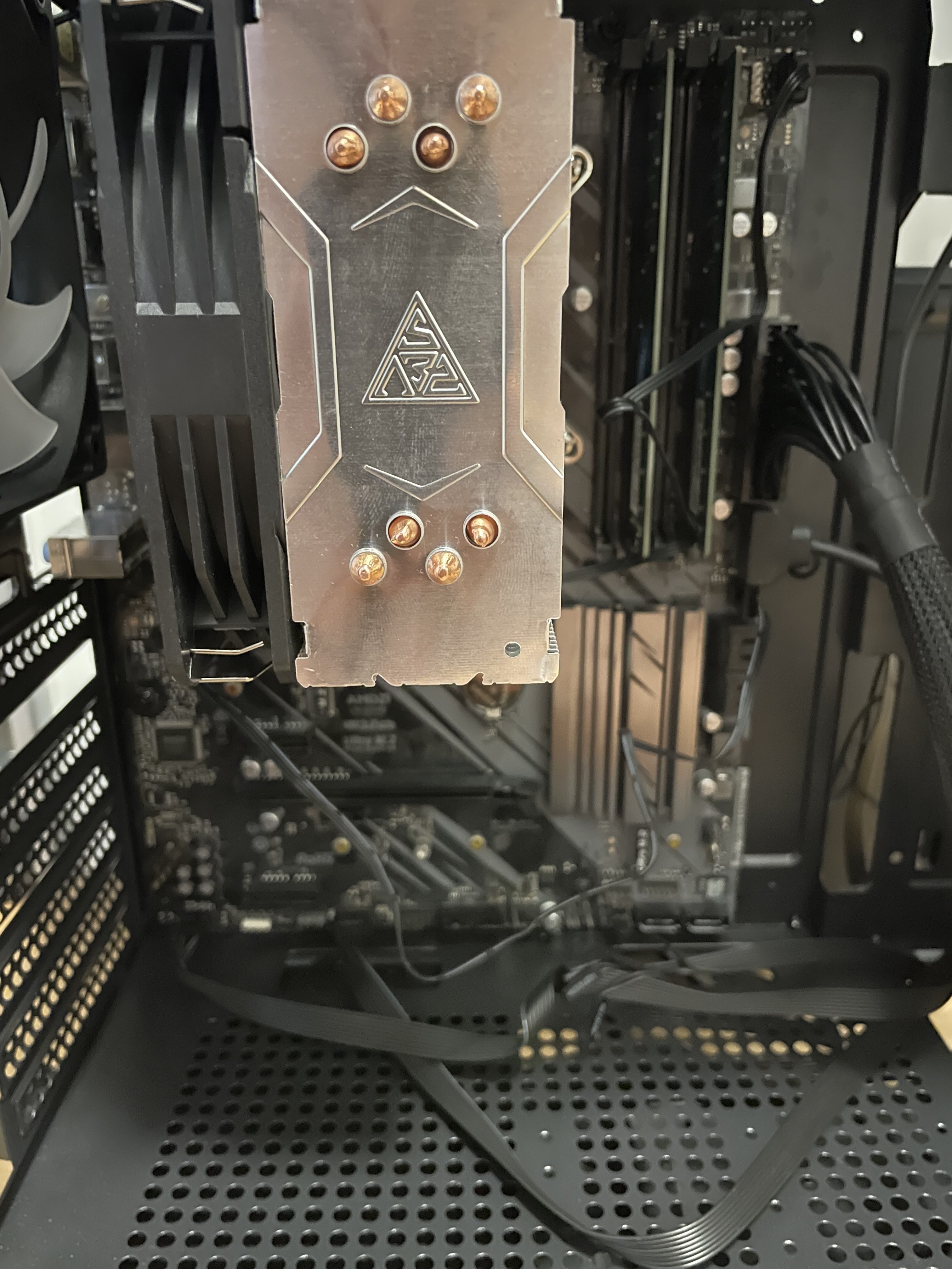

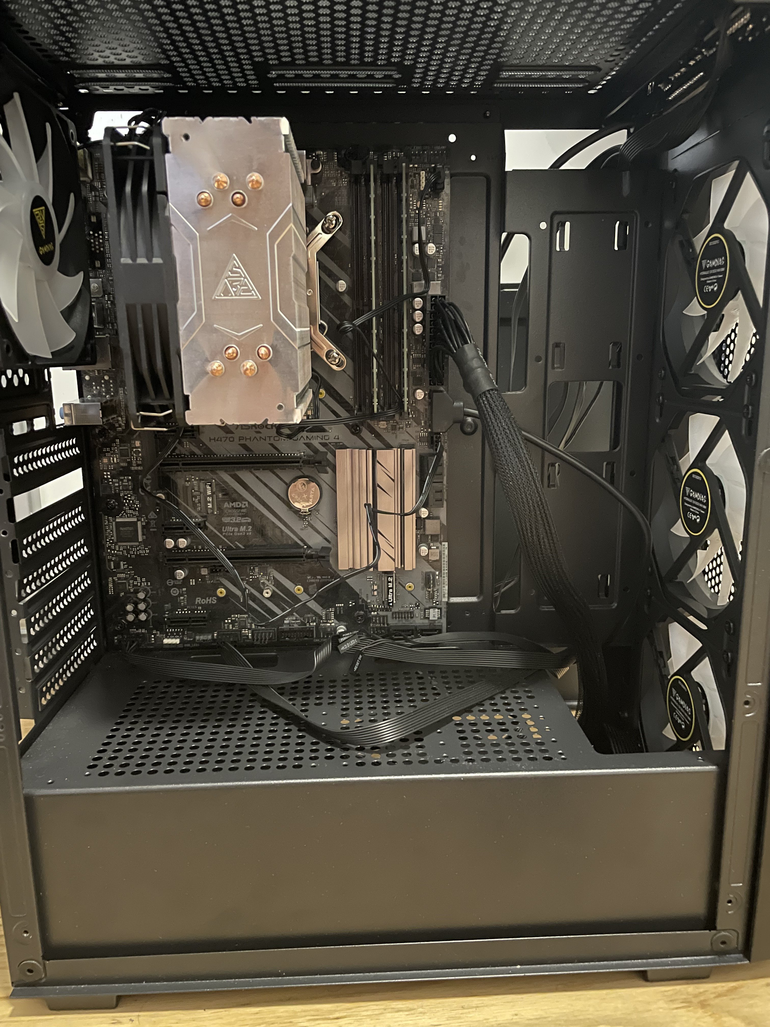

Du hast ja auch den Powerswicht nicht angeschlossen. Siehe die kleinen Stecker unten rechts...
Obwohl: Im dritten Foto ist der Powerswitch angeschlossen...

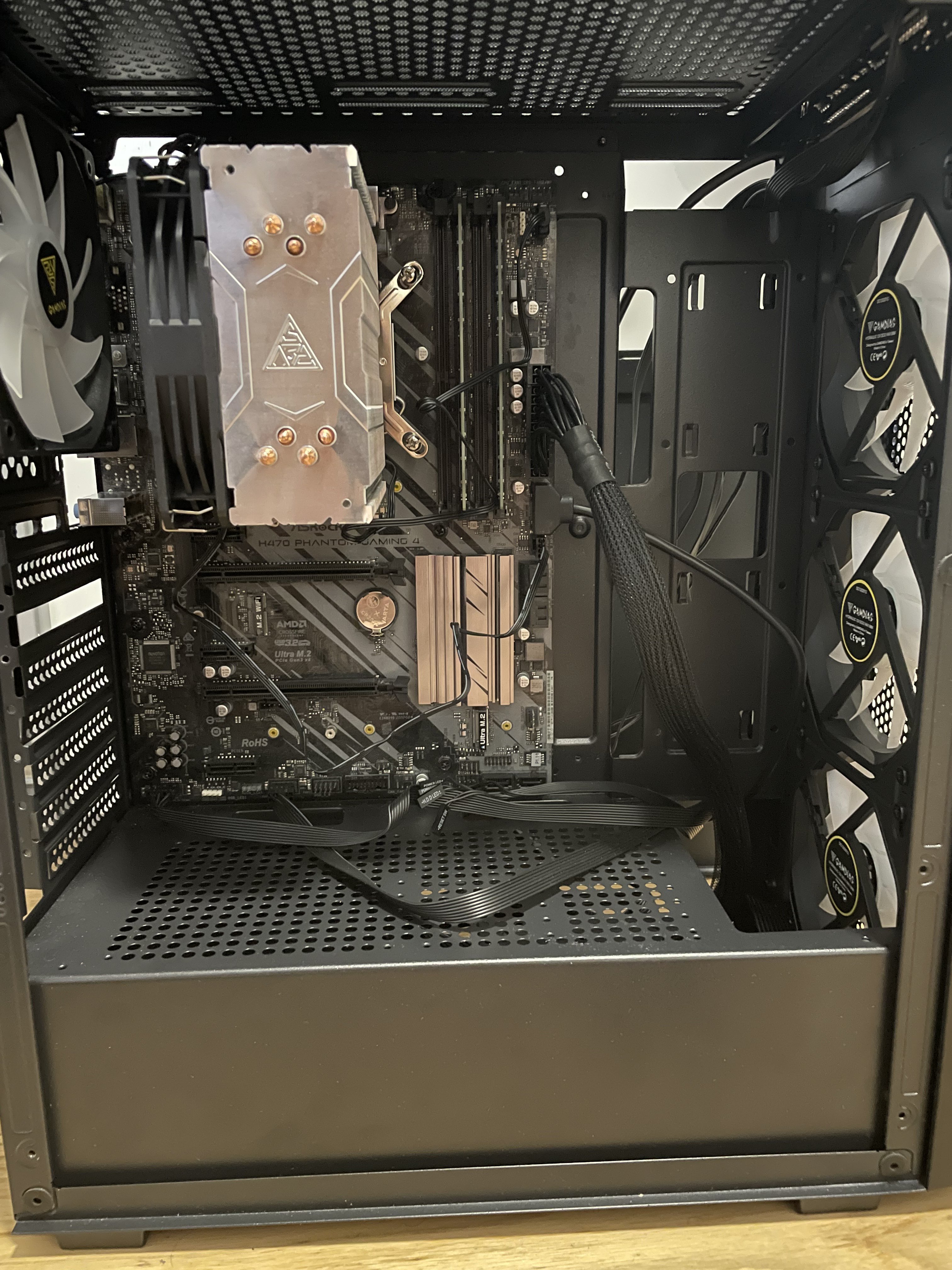

  • wenn du das I/O Shield nicht anbringen und die GPU nicht platzieren kannst, sitzt das Mainboard nicht richtig
  • andere Schrauben zu verwenden kann zudem hart nach Hinten losgehen. Immer nur die korrekten Schrauben fürs Mainboard nehmen und dabei achten, dass die Abstandhalter richtig gesetzt sind.

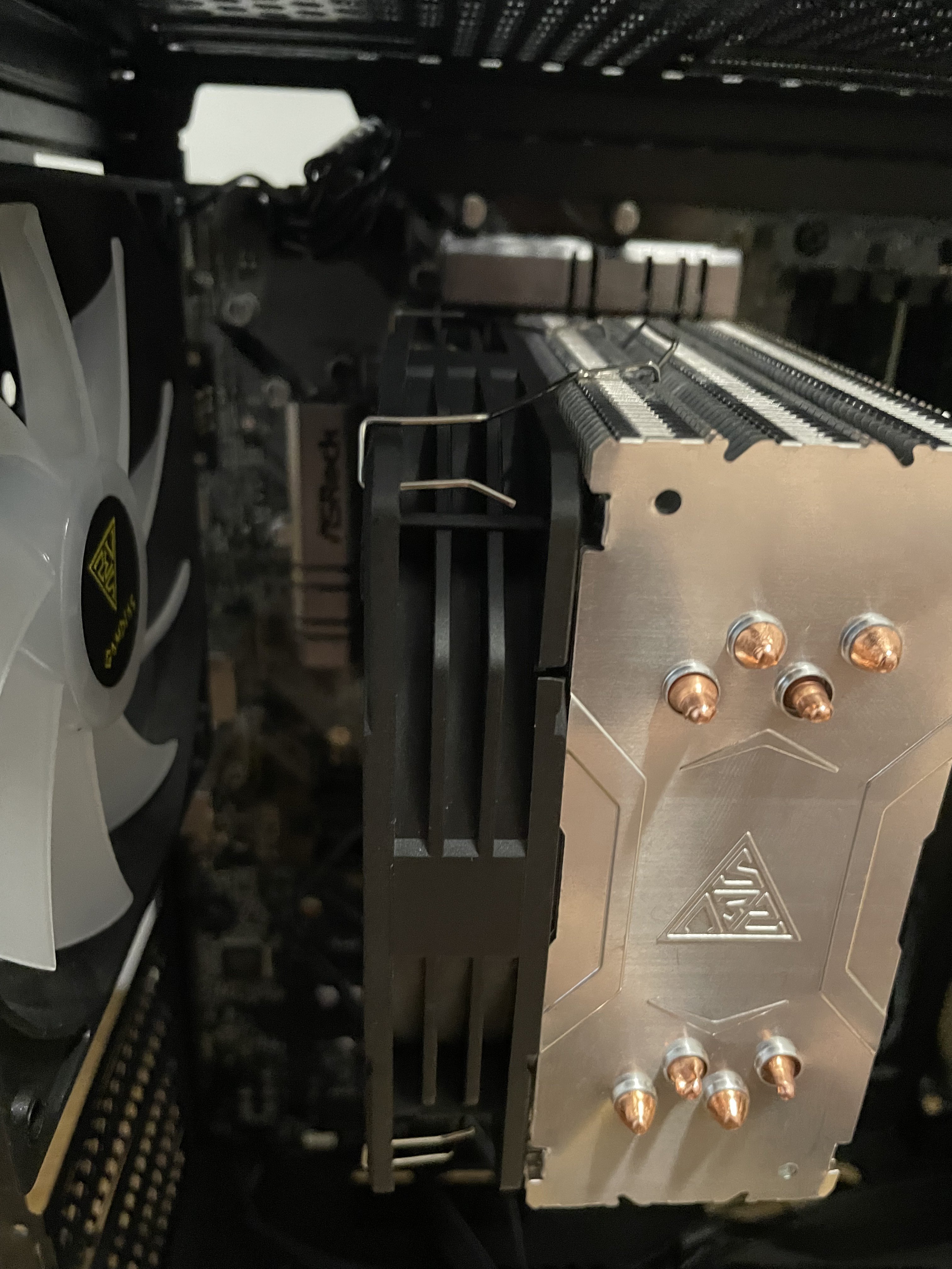

  • dein CPU-Kühler sitzt verkehrt rum, respektive der Lüfter gehört da ganz bestimmt nicht hin.
  • du hast die Kabel für die Front I/O nicht angeschlossen
  • deine CPU hat keine iGPU, ohne GPU wird dein Rechner also sowieso nicht booten
  • RAM aus zweiter Hand kaufen ohne diesen getestet zu haben, ist ein Risiko. Gilt für die CPU genau so.
Und einfach nur als kleiner Denkanstoss: du nennst es zwar Gaming PC, aber abgesehen von ein paar E-Sports Titeln sowie Indies oder älteren Kalibern wirst du hiermit nicht mehr viel spielen können, die Komponenten sind gute 4-5 Jahre alt und bereits bei Erscheinen nur entry-level gewesen. Einfach nur damit du dir dessen bewusst bist.

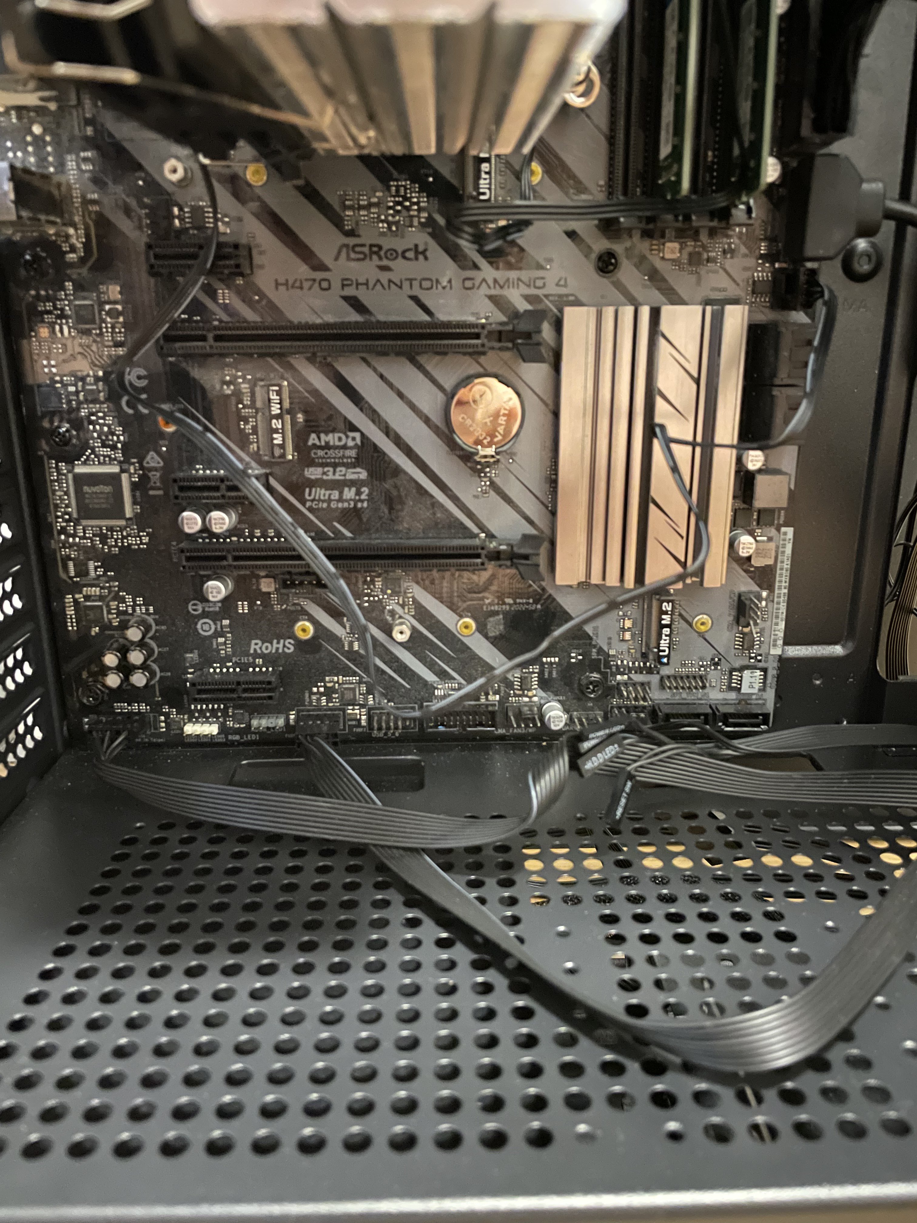

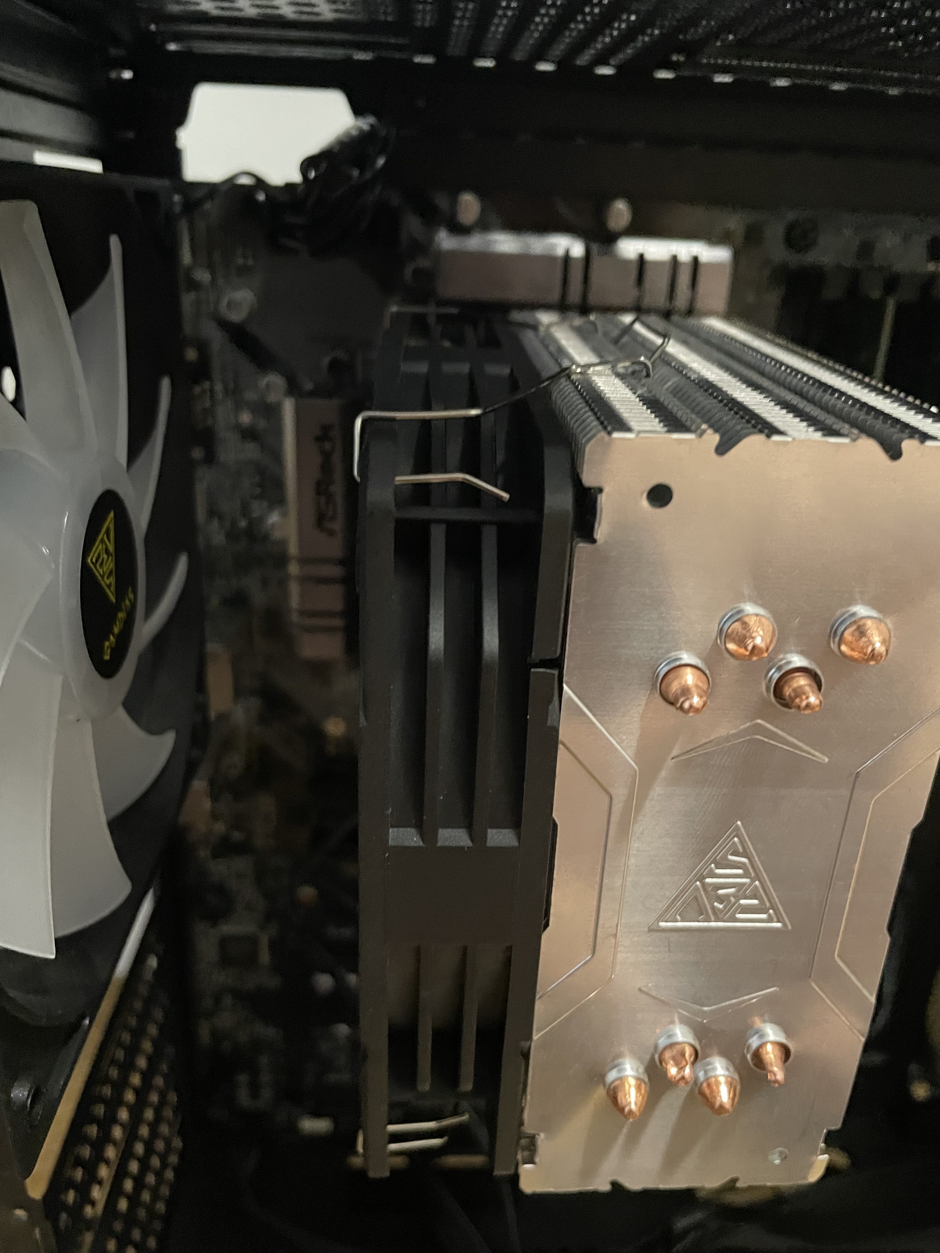

Bild 1 - Unten/mitte. Das sind die nicht angeschlossenen Kabel vom Front-Panel des Gehäuses. So kann der Einschaltknopf auch nicht funktionieren.

Zum Mainboardeinbau:
Nimm das Mainboard wieder raus, natürlich nachdem die Schrauben raus sind. Dann lege das Mainboard, ohne es festzuschrauben, in das Gehäuse. Schau nach, wo die Löcher vom Mainboard sind und ob du darunter die entsprechenden Abstandshalter sind. Merken, wo diese sitzen und wo welche fehlen. Alle anderen Abstandshalter, die an stellen sitzen, wo keine Löcher im Mainboard sind: RAUS DAMIT!
Warum: Du kannst mit falsch gesetzten Abstandshaltern dein Mainboard beschädigen und schlimmstenfalls einen Kurzschlussquelle schaffen, mit der du dein System direkt ins Nirwana schickst.
Hast du kein Handbuch zu deinem Gehäuse? Da wird es, je nach Hersteller, mal gut, mal schwer verständlich beschrieben. ;)
Dann schauen, ob es passt, was wenn du die richtigen Abstandhalter gesetzt hast, der Fall sein muss.

Der Powerswitch und die Front Panel Kabel waren schon angeschlossen, aber nachdem es nicht geklappt hatte, habe ich die Kabel wieder herausgenommen und hatte keine Lust sie wieder für das Foto anzustecken.

das Problem ist, das das Mainboard ein ATX Mainboard ist und das Case ein mini ITX
Also auf den Fotos und in deiner Teilebschreibung handelt es sich um ein ATX-Case.
Bau das System mal auf dem Tisch liegend auf, am besten auf dem Mainboardkarton, bevor du versuchst, es in das irgendwie vermurkste Case mit falschen Schrauben usw. reinzuzwängen.
Und schau dir ggf. Youtube-Videos an, wie man einen PC zusammenbaut.

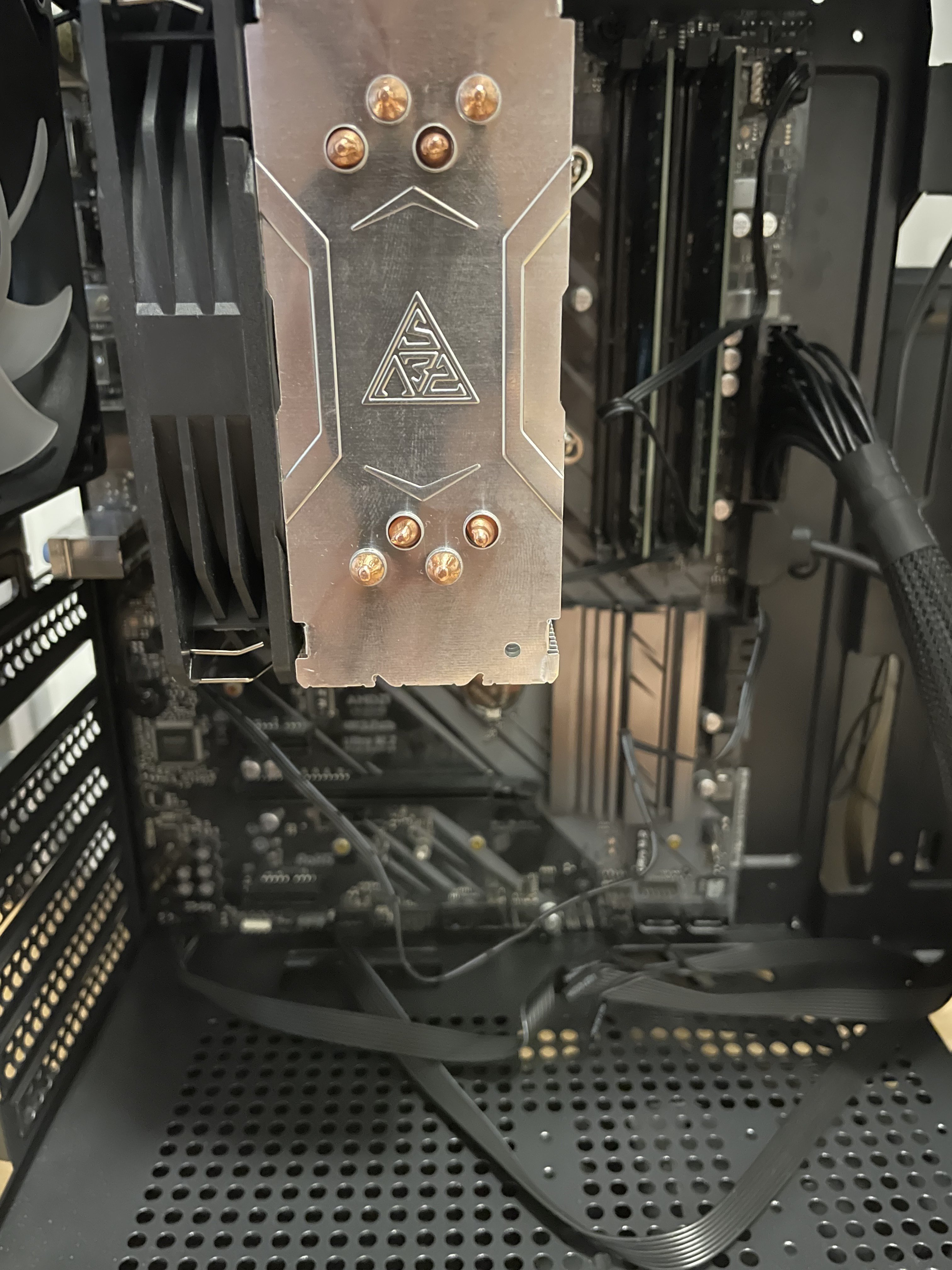

GND = Grund
Du hast den HDLED+ Pin mit zwei Kabeln, der ohne + ist -

Der cpu lüfter ist auf der falschen Seite
Der kühler scheint mir aber nicht für so 1200 gedacht zu sein

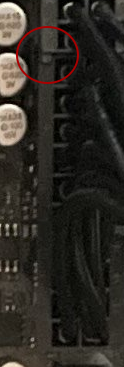

Auf dem ersten Bild sehe ich, dass der 4-Pin-Poweranschluss am 20-poligen drübersteht, der sollte bündig mit dem 20-poligen sein.
Da sind so kleine Nasen, die müssen unsichtbar ("unten drunter") sein...
Das solltest du oben beim CPU-Stecker vom Netzteil auch überprüfen.
Sollte zwar nicht zum "nicht-funktionieren" führen, du solltest aber den CPU-Lüfter rechts montieren, mit Blasrichtung Richtung Heck. Der Lüfter sollte auch am CPU_FAN angeschlossen werden. Manche Mainboards meckern beim Einschalten, dass kein Lüfter vorhanden ist/"defekt" ist.

Bin fast sicher das Mainboard kollidiert trotzdem noch irgendwo ungünstig mit dem Gehäuse, dadurch wird ein Kurzschluss erzeugt das Netzteil geht in Schutzsteuerung.
Wenn die Karte nicht absolut vollständig im Slot sitzt wird der PC nicht booten und du wirst Errorcodes wie D6 und A9 gezeigt bekommen, die Karte wird dann nicht erkannt.
Deshalb ist das auch immer so ein Drama wenn das PCIe Interface der Karte nen Kratzer ab bekommt, dann ist absolut Ende.
Dann kann man nur noch die Bauteile auf ein neues PCB umsetzen.
Einer der beiden genannten Gründe wird es wohl sein.
Wie schon vom Vorredner erwähnt Mainboard auf den Karton legen Karte richtig reinstecken. PSU: nur PCIe und 12Volt CPU Stecker und die 24 polige Schiene natürlich, keinerlei Laufwerke, den 2. äußersten Ramriegel nur und versuchen ins Bios zu booten.
