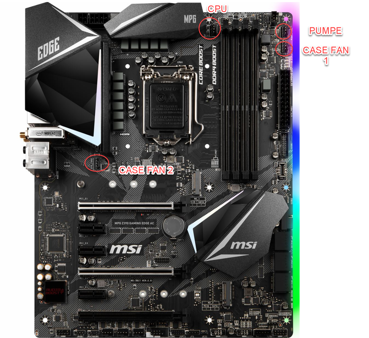

Sollte ich eine Wasserkühlung nehmen, wie schliese ich die an.
Silent Base 801 - Handbuch Seite 13
Ich brauch ein PWM Steckplatz für die korrekte Lüftersteuerung, und das wäre PUMP_FAN 1 (Mainboard Handbuch)
Mainboard Handbuch Seite 68 & 79
PUMP_FAN 1 sollte eigentlich der 3 PIN der WassePumpe angeschlossen damit konstant 12V.
Auf CPU_FAN 1 kommen die Lüfter der Wasserkühlung damit PWM.
Also wenn ich eine Wasserkühlung habe kann ich die Gehäuse Lüftersteuerung nicht nutzen.
Oder kann man die Pumpe woanders anschliesen mit konstant 12V ?
Sehe nix im Mainboard Handbuch.

du hast mehrere fan anschlüsse auf dem board.
die lüfter vopm case klemmst du an die übrigen header
Ja aber nur CPU FAN und PUMP FAN sind PWM (konstant 12V)Scrush schrieb:du hast mehrere fan anschlüsse auf dem board.
!! Dann kann ich die Lüftersteuerung nicht anschliesen !! Brauch PWM
Da gibts ein schalter für Auto. Bitte öffne den Link Silent Base Handbuch.
Dann hab ich noch SYS FAN 1-5 sind da konstant 12V ?
Wenn ich im Mainboard auf PWM stelle wie werden dann SYS FAN 1-5 angesteuert ?
Also nochmal.
Ich schliese die Gehäuselüfter direkt an SYS FAN 1-5 an (dann kann ich die Lüftersteuerung des Gehäuses nicht gebrauchen)
Wenn ich im Mainboard auf PWM (was ich ja muss CPU FAN) stelle wie werden dann SYS FAN 1-5 angesteuert ?
Die Lüftersteurung im Mainboard geht nur PWM oder DC.

Ja ich hab nur 2 PWM und die brauch ich für wasserkühlung.
Lüftersteuerung des Gehäuses (Hub) kann ich dann nicht anschliesen.
Oder liefern die SYS FAN konstant 12 V.
Wenn ich im Mainboard auf PWM (Lüfter Modus) stelle, was ändert sich bei DC SYS FAN ?
Du kannst im Bios bei aktuellen Boards alle Fan Anschlüsse auf PWM-Modus umstellen und dann liefern sie auch alle konstant 12v weil das bei PWM grundsätzlich so ist. Der Pump Anschluss verkraftet nur eine höhere Ampere Abgabe von i.d.R. 1,5A anstatt 1A wie andere Fan Anschlüsse. Deswegen Pump für die Pumpe und die Lüftersteuerung an einen normalen Fan-Anschluss und den auf PWM Modus gestellt.
Wenn du ihn im Bios auf PWM stellst, dann ist er doch PWM und nicht mehr DC!
Die Fan Anschlüsse sind alle 4-Pin PWM, aber können auch DC. Meistens sind sie im Bios default auf DC Modus eingestellt, weil die meisten Gehäuselüfter halt 3-Pin DC sind.
Also sind alle Anschlüsse FAN PWM wenn ich im Mainboard auswähle ?
Ich war nur verwirrt da im Handbuch
Lüfteranschluss im Standard PWM Modus (CPU FAN, PUMP FAN)
Lüfteranschluss im Standart DC MODUS (SYS FAN 1-5)
Das heist im Standard ist DC Aktiviert und da sind nur 2 als PWM aktiv, und die restlichen DC
Wenn ich auf PWM umstelle sind alle auf 4 Pin PWM ausgelegt, ist das richtig ?
Ich dacht schon was ich mir für ein schlechtes Mainboard ausgesucht habe, hat nur 2 PWM, dabei kann ich alle auf PWM steuern.
Richtig ?

Du kannst jeden Sys-Fan einzeln im Modus auf entweder DC oder PWM einstellen.
Nur CPU und Pump sind per default schon auf PWM, weil es da unüblich ist DC zu verwenden.
Du musst nur daran denken, dass du, z.B. nach einem Bios Update wonach meist wieder Default Settings geladen werden, das wieder richtig einstellst. Es sollte aber nix kaputt gehen nur weil der Hub mal kurz DC Signal , also weniger als 12v bekommt. Welche Auswirkungen ein Dauerbetrieb hätte, weiß ich nicht, würde ich einfach nicht machen.
Auf Handbuch Seite 25 des Mainboard steht doch alles.

"ich glaube" is gut ... das sieht doch ein blinder, dass ALLE sys fans auf dem board 4 pins haben und damit auch PWM.KDMAO schrieb:Ich glaube ich habe 4 Pin, aber kein PWM auf SYS FAN 1-5
ja, mein freund, das interpretierst du falsch.Ich werde nicht schlau aus dem Hanbuch.
Deine Antwort ist aber auch nicht zufriedenstellend, da ich das Handbuch anders interprediere.
es ist haargenau so, wie es @Joc geschrieben hat.
und dass es so ist, weiß ich von meinem MSI z370 brett, da is es exakt der gleiche bullshit.
wenn es nicht so ist, bezahl ich dir gerne deinen ganzen PC.
