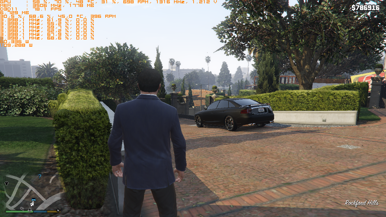

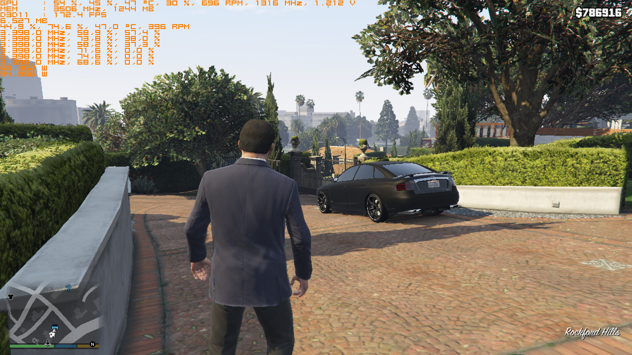

@xxMuahdibxx:
alles auf low zu stellen reduziert auch die anforderungen an die CPU. also nicht zielführend wenn nicht auch auf low gezockt werden soll.
links low, rechts ultra, beides CPU-limit.
@Deathangel008 und was willst du mit den Bildern beweisen?
Du fängst bei einem CPU Limit an und kommst ins nächste... Das beweist doch gar nichts außer das deine GPU für beide Szenarien zu stark ist.
Deine CPU muss aber für 170 Fps deutlich mehr ackern ...
Der TE steckt aber im GPU Limit und dann greift die Empfehlung zum austesten der max Fps, die eine CPU erzeugen kann, ist immer die geringste Auflösung sowie die geringste Qualität bei der GPU.
Was für Daten werden durch eine geringere Grafikqualität denn weniger also was konkret muss die CPU weniger berechnen...
Komm erklär das Mal bitte...
P.S. außer über die CPU berechnete physx Effekte fällt mir wenig ein.. aber welches Game nutzt das noch.
@Deathangel008 ich bin selbst etwas falsch abgebogen.
Auflösung runter = CPU Limit austesten.
Grafikeinstellungen können Einfluss auf beides haben habe dort nur an Kantenglättung und ähnliches gedacht.
Aber ja die Engines berechnen auch die Physik und anderes noch über die CPU ...
