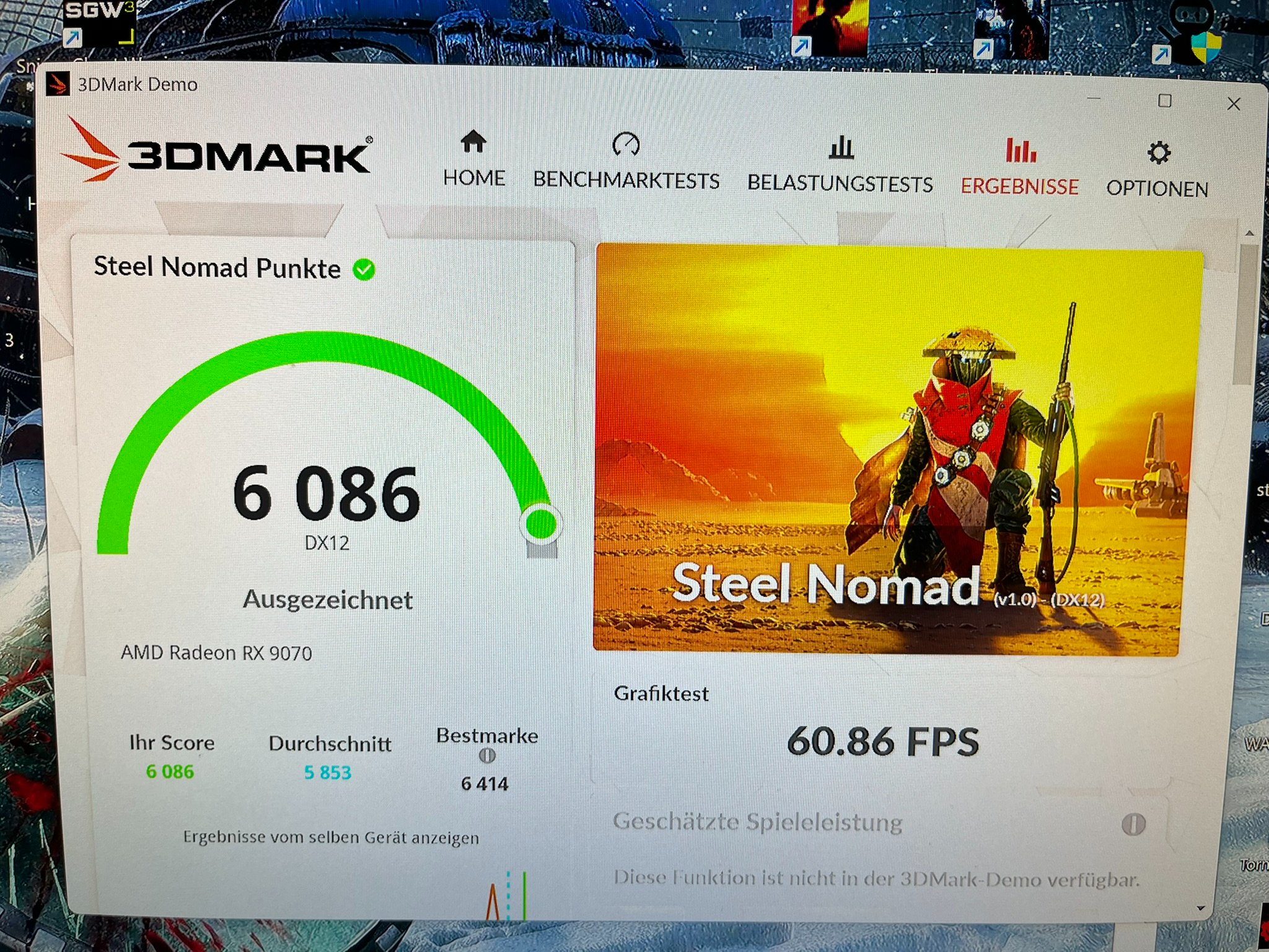

Ich habe mir die Sapphire 9070 Pulse geholt und kann alles in mindestens 4K RT 60 zocken mit meinem 7700K OC AllCore, 32GB Ram mit 750erNT. Beste Karte überhaupt, Leise, stromsparend und schön kurz. Die würde ich mir holen. Eine NVMe würde ich als Systemplatte einbauen. Die Spiele können auf der SSD bleiben. Das würde schon reichen.

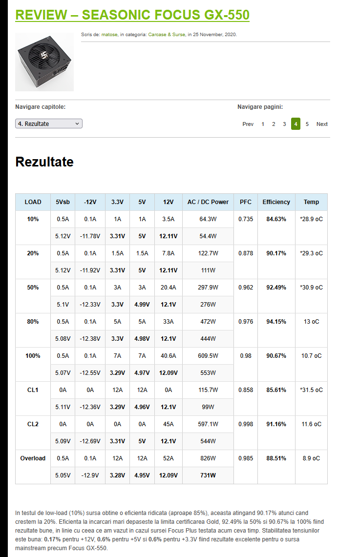

Netzteil: 550 Watt Seasonic Focus GX 80 Plus Gold
Das NT reicht locker aus für sein Vorhaben und kann deutlich mehr Lastspitzen abfangen und da ist nix auf kante.
Und des Weiteren gibt es genug Karten mit 2 x PCI Anschlüssen.
Hier ist ein Review dazu.
Alle mit 2 x PCI
