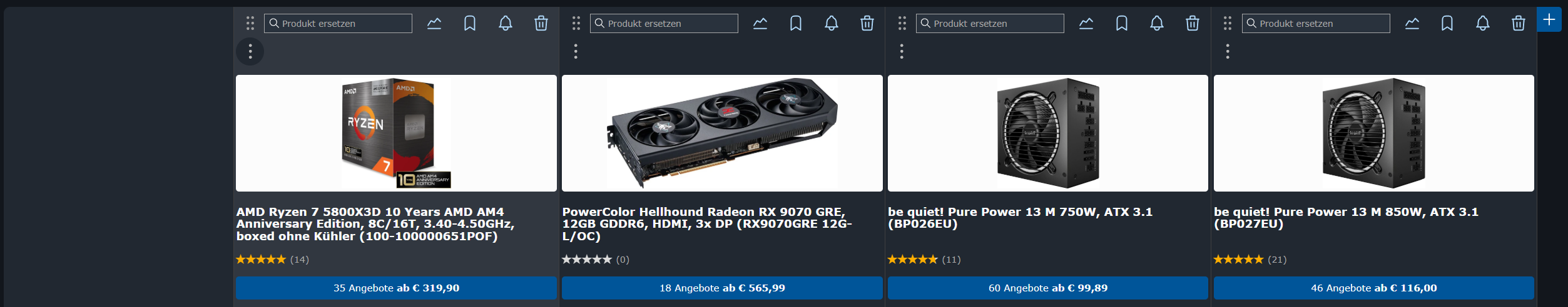

Falls du dich noch nicht entschieden hast und 1000 Euro dein Budget ist, anbei mein Vorschlag.
Du kannst dir einen 5800X3D, 9700GRE sowie ein Be Quiet Netzteil mit ATX 3.1 mit 750/850W einbauen. Alles für 1000 Euro möglich.
Die Powercolour hat 92 Punkte von 100 erhalten (pc masters)
Ohne Netzteil: 890 Euro überschlagen
Mit 750W: 990 Euro
Mit 850W: 1000-1010 Euro
