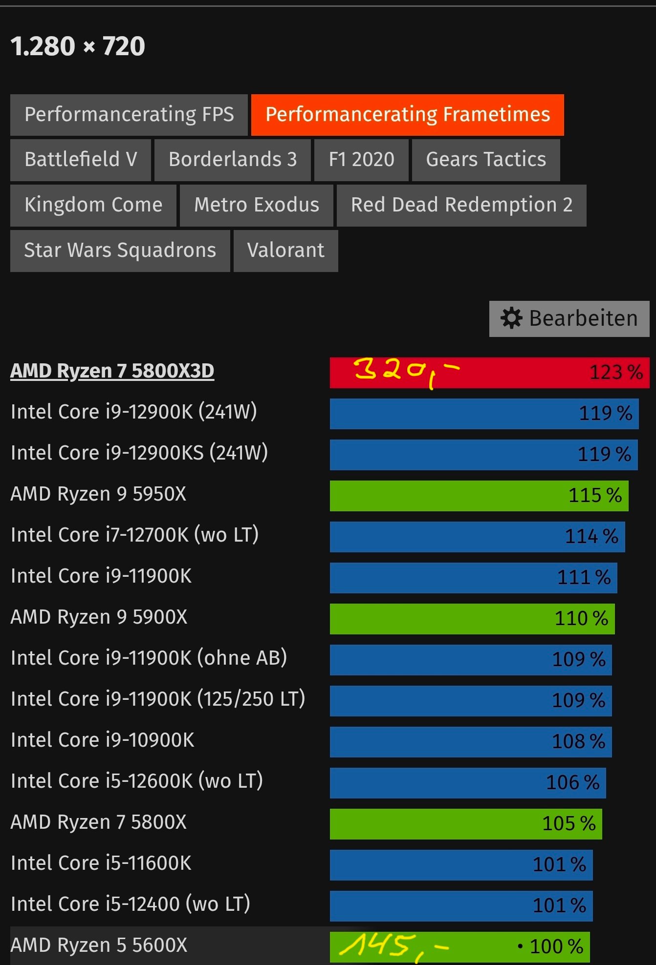

Der 5700x und 5800X3D sind so ca. 20% schneller als der 3700x. Das ist nicht viel Faktor schneller. Müsste das nicht dann ein Ryzen 9 sein um einen Unterschied zu merken? Die GPU macht doch die Musik.
@44hundert
Der 5800X3D ist etwa 60% schneller, der 5800X etwa 40%: klick
Reaktionen: KarlsruheArgus
@44hundert
Das spielt für einen Leistungsvergleich keine Rolle, ein GPU-Limit kann man immer erzeugen. Er kann von mir aus auch nur die GPU wechseln und mit 60 FPS alles nach oben knallen, aber für eine Kaufberatung sollte man die reale Leistungsfähigkeit der Komponenten erwähnen.

Ich habe jetzt auch mehrmals gelesen und Test gesehen, dass der 5800X3D deutlich besser fürs Gaming ist als der 5700X. Lohnt sich da der Aufpreis? Bin bereit etwas mehr auszugeben und wenn ich die alten Teile verkaufe, dann kommt ja auch noch wieder etwas Geld rein.
Wie mehrfach gesagt eher nein, für 100€ weniger wäre der 5800X3D eine gute CPU, für über 300€ ist es, wenn man sich die Leistung vor Augen führt schlicht zu teuer.
