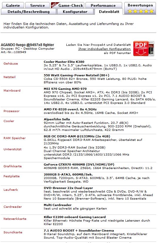

Gaming Pc von agando
Keine Infos zum Mainboard
Keine näheren angaben zu Grafikkarte und Netzteil (Ich will nicht wissen ,was ein "550 Watt Gaming-Power Netzteil" ist)
keine SSD
Und der Sella ist etwas klein für FX-83XX auf 4,5 GHz.

Was soll man davon halten?
Hässlich wie die Nacht und genauere Angaben zum PC fehlen.
Warum nicht einen Pc zusammenstellen lassen?
Viel zu teuer und ohne weiterführende Angaben. Finger weg.
Guck lieber hier auf Computerbase in die FAQ und lass Dir, wenn Du es nicht selbst machen möchtest, einen Rechner zusammenstellen. Da freut sich jeder Dealer vor Ort.

Hallte nichts davon aber die Daten stehen dort unter Datenblatt.
http://geizhals.de/msi-970-gaming-7693-040r-a1129949.html?hloc=at&hloc=de
steht auch da.
Inter-Tech CobaPower CS-550it 82+ Bronze
grafikkarte hast du recht und bei dem netzteil wäre ich vorsichtig.
Nilson schrieb:
keine SSD
die fehlende SSD ist das größte manko.
beim kühler hätte ich da wiederum nicht ganz soviel angst.

Board ist ein MSI 970 ......(nicht klar ist nur ob G43 oder G46)
Grafikkarte ist eine GTX 970.....

das intertech-netzteil in kombinantion mit einem übertakteten FX und eine GTX970 ist wohl das größte manko.
