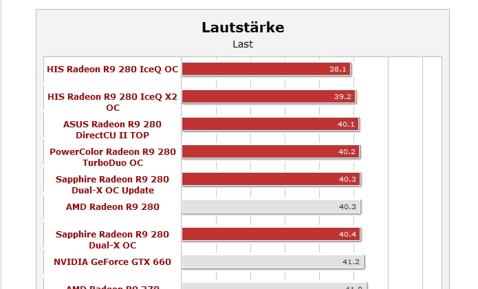

- die HIS Radeon weil Sie a) günstig und b) die leiseste sein soll.

2. ich habe mich auf diesen Test bezogen... http://www.hardwareluxx.de/index.php/artikel/hardware/grafikkarten/31803-fuenf-modelle-der-radeon-r9-280-im-test.html was die Graka angeht. Die MSI ist nicht aufgeführt. Dafür die gewählte HIS die leiseste / kühlste und bläst direkt nach außen. Allerdings scheint die MSI an Leistung besser zu sein. Kann man das in Prozentwerten bemessen um wieviel diese besser ist?
Bläst die MSI nicht mit ins Gehäuse? Wäre es da nicht besser dann mit der MSI wenigstens einen anderen als den Boxed Kühler auf der CPU zu verbauen?

Ich habe diesen Lüfter auf einer HD 7870 GHz. Er ist flüsterleise auch unter Last. Da du auch ein schallgedämmtes Gehäuse wie ich habe, bleib bei deiner Auswahl, dann können deine Gehäuselüfter langsamer laufen. DHE ist noch nicht bei jedem angekommen.
Es gibt einen Grund, warum die Hersteller von DHE abgegangen sind - früher wurde das ja für jede Karte als Referenzdesign genutzt.
Das Radiallüfter-Design der DHE-Karten bewegt die Luft durch Fliehkraft, d.h. um genügend statischen Druck aufzubauen das die Luft durch die engen Lamellen des Kühlblock fließt braucht es schon ziemlich hohe Drehzahlen. Wo ein typisches Top-Blow Design sich im Idle mit sehr niedriger Drehzahl oder gar passiv betreiben lässt, muss ein DHE-Design auch im Desktop-Betrieb mit 1500+ rpm drehen da sich die Luft sonst nicht bewegt und ein Hitzestau entsteht.
Es ist schade, aber den Silent-Liebhabern die sich über ein DHE-Design eigentlich freuen würden macht die Strömungsmechanik einen Knick in die Rechnung.

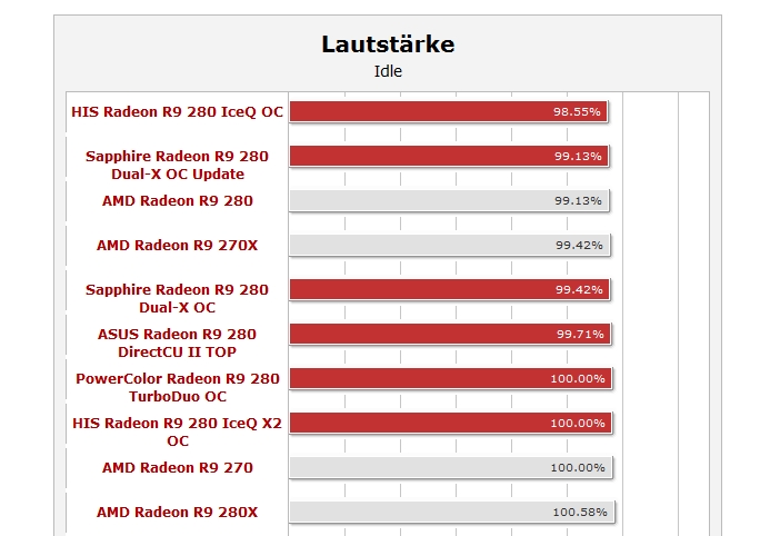

Bei dieser Karte scheint es zu funktionieren, aus dem verlinkten Test des TE.
Dies ist definitiv nicht so. Meine Karte läuft, wie bereits gesagt, flüsterleise, im Idle und unter Last.
