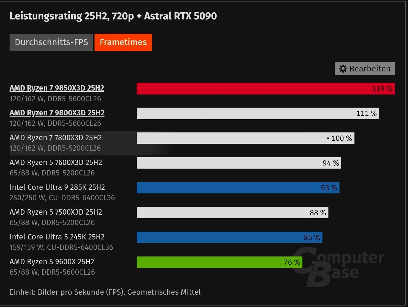

Lyxil schrieb:
Und wie viel Leistung Unterschied ist zwischen beiden CPU's ?
Da hilft ein Blick in die Tests.
Auch hier gilt natürlich wieder, dass die Unterschiede je nach Spiel anders sein können.
Quelle: https://www.computerbase.de/artikel...vs-285k-test.95759/#abschnitt_leistung_gaming

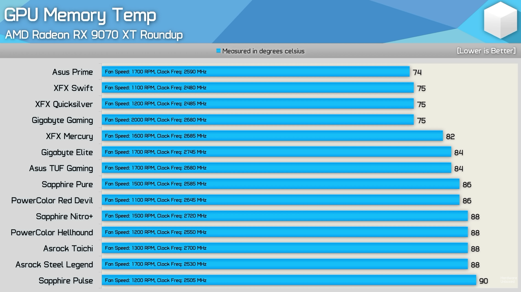

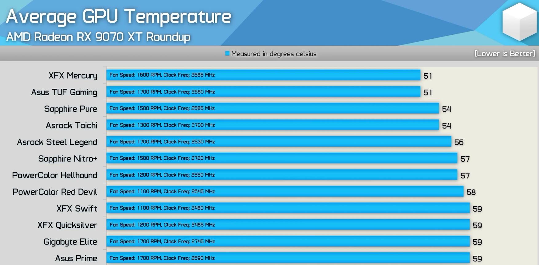

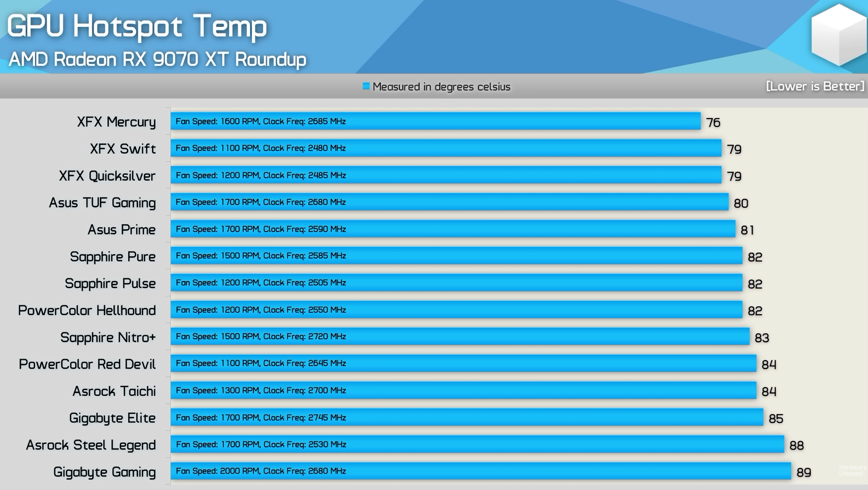

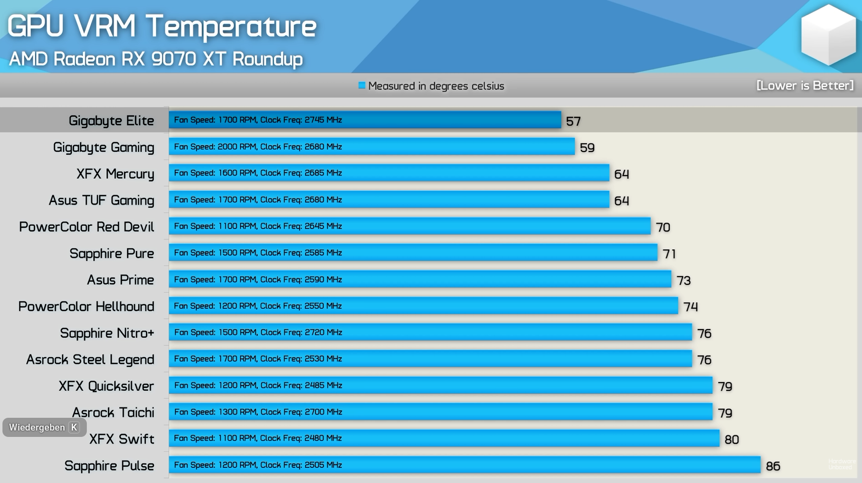

GPU:
Bei der 9070 XT neigen einige Karten zu hohen Speichertemperaturen, die Asus Prime und XFX-Karten wie die Quicksilver gehören allerdings nicht dazu: klick
Die Quicksilver wäre übrigens meine Empfehlung für alle, die selbst Hand an die Lüfterkurve anlegen können / wollen, denn out of the Box sind die XFX-Karten zu laut eingestellt, obwohl sie schon mit deutlich niedrigeren Drehzahlen ein sehr gutes Kühlsystem haben. Ach im Screenshot siehst du, dass die Quicksilver für die gleiche Memory-Temperatur 400 RPM langsamer dreht. Wenn ich die RPM aber alle so vergleiche, könnte es sein, dass die Quicksilver gar nicht so laut eingestellt ist und das eher für die Mercury gilt. Die Asus Prime hätte dann gegenüber der Quicksilver noch den Vorteil der niedrigeren Spannungswandler-Temps (VRMs), sieht man ebenfalls in dem Test. Die Mercury dagegen ist da deutlich besser, aber auch mit mehr Drehzahl.
