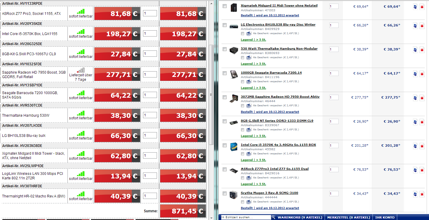

Hab jetzt mal bei Hardwareversand und Mindfactory alles, was ich haben will in den Warenkorb gelegt (s. Anhang)
Bei Mindfactory gibt es die WLAN-Karte sowie den Thermaltake-Lüfter nicht, deswegen hab ich dort den Scythe Mugen 3 genommen. (Brauche ich fürs Übertakten mit Turbo-Boost überhaupt so einen teuren Lüfter oder reicht der Scythe Kantana 3/4?
Beim Monitor wird es wahrscheinlich der Dell UltraSharp (http://geizhals.de/665211) werden, da er hier im Forum von sehr vielen Leuten empfohlen wird. Er hat zwar kein HDMI, aber DVI sollte ja reichen :)
Problem ist, bei Hardwareversand gibt es den Monitor die nächsten 7 Tage nicht und ich möchte die Lieferung noch vor Weihnachten haben, am besten mit Monitor. Sonst müsste ich noch bei uns in der Umgebung schauen, ob es den da zu akzeptablen Preisen gibt...
Wahrscheinlich werde ich bei Hardwareversand bestellen, da sie sonst alles auf Lager haben.
Allgemeines zur Grafikkarte: Wenn ich einen 2. Bildschirm (wahrscheinlich den gleichen Monitor über HDMI/DVI Adapter, da nur 1 Anschluss für DVI vorhanden ist) dran anschließe, gibt es dann größere Performanceeinbrüche? (zB auf einem Monitor ein Spiel, auf dem anderen Internet/Skype);
SSD lasse ich erstmal weg, da muss ich noch schauen, ob ich das Budget noch erhöhen kann.
Passt die Zusammenstellung so?
Wäre es vlt. trotzdem sinnvoll, die Sapphire-Karte gegen eine Gigabyte auszutauschen? Die ist bereits übertaktet und sonst sehe ich auch keinen Nachteil darin (http://geizhals.de/732249); Bei der Sapphire sind dafür schon ein HDMI-Kabel und ein DVI/HDMI-Adapter dabei...
Oder wie wärs mit einer nVidia GeForce GTX 660 (http://geizhals.at/eu/846254)
Danke für eure Antworten :)
Lg Dominik
EDIT: Die Grafikkarte ist mittlerweile wieder verfügbar, der Anhang ist schon vor einer Stunde gemacht worden.
Ich fange mal hinten an, da ich hier die aktuellste Erfahrungen habe.
Eine HD 7950, wenn man sie auf ca. 1100 bis 1200 übertacktet lässt eine GTX 660 so was im Wald stehen, dass die nicht mal nach Sonnenschein zu träumen wagt!
Hatte vor kurzem eine Asus 7950 TOP (900MHz ohne Boost) und jetzt eine VTX3D V3 mit Boost da. Asus hatte bis 1100MHz mitgemacht, mehr war im Treiber nicht einstellbar und die VTX3D läuft mit 1200MHz GPU Takt. Frisst allerdings ca. 50W mehr Saft als die ASUS. Die VTX3D ist trotz kleinerer Lüfter hörber leiser und nur ca. 5°C wärmer als die ASUS. Obwohl keine Kühlkörper für VRAM und Spannungswandler vorhanden sind, liegen hier die Temps unter Last auch bei ca. 62-64°C (Raumtemp ca. 21°C, offenes Gehäuse)

Übertakten der Grafikkarte hab ich nicht vor, da ich nicht weiß, wie das geht :P
Mit dem Übertakten fang ich frühestens dann an, wenn ich den Kauf einer neuen hinauszögern will :)
Zur Auswahl stehen zurzeit die Gigabyte Radeon HD 7950 (3GB) oder die nVidia GeForce GTX 660 Ti (3GB)…die GeForce hat einen höheren Takt, sollte sich der Aufpreis lohnen, wäre ich bereit auch diese zu nehmen. Auch wenn AMD normalerweise das bessere P/L-Verhältnis hat.
Beim Monitor muss ich mich noch informieren, absolute Schmerzensgrenze liegt bei 350€, max. 24‘‘, 16:9, FullHD. Vielleicht könnt ihr mir ja welche empfehlen :)
In der Schule haben wir 22‘‘-Monitore, das reicht eigentlich auch, da werde ich aber noch ein paar Modelle live anschauen, um die Größe zu entscheiden.
btw…bei meinem derzeitigen Laptop hat Minecraft max. 10 FPS, die auch nicht flüssig, also 30 wären ein Traum^^
Ersatzmonitor haben wir keinen zuhause, nur alte Röhren. Wir haben alle Laptops…Einen Übergangsbildschirm zu kaufen erachte ich nicht als sinnvoll, ist hinausgeschmissenes Geld.
Shop werde ich mich dann zwischen Mindfactory und Hardwareversand entscheiden, je nachdem wer alles lagernd hat bzw. den besseren Preis bietet.
Hier noch die aktuelle Zusammenstellung:
http://geizhals.at/de/756265
http://geizhals.at/de/761856
http://geizhals.at/414213 / http://geizhals.at/de/678221
http://geizhals.de/855452
http://geizhals.de/732249 / http://geizhals.at/eu/846254 (würde da auch die mit 2GB VRAM reichen?)
http://geizhals.de/636302
http://geizhals.de/703129
http://geizhals.de/698904
http://geizhals.de/795106
USB-WLAN-Stick
Die Samsung 256GB SSD gibt es bei HWVersand nicht mehr, war anscheinend ein Auslaufmodell...die neue 840 Series ist allerdings um knapp 50€ teurer...
Kurios ist auch, dass die 250GB Version billiger ist als die 240GB, bei gleichen Übertragungsraten (250GB SSD um 160€)
Danke für eure Hilfe :)
Lg Dominik
Falls du eine ATI 7950 Boost nimmst ist das Übertakten ein Kinderspiel. Im CCC bei ATI OverDrive auf einen höheren Takt(z.B. 1100GHz) schieben und s.g. Leistungssteuerungseinstellungen (-20 bis + 20%) auch mit Schieber einstellen und schon rennt die Graka wie der Teufel. Die 7950-er kann man sagen sind Werksseitig stark untertaktet.
Zu den 660Ti kann ich keine Tips abgeben, weil ich hier keine persönliche Erfahrung habe.
Die Samsung SSD 830 ist schneller als die 840. Wenn 840, dann die Pro Variante. Wie du es schon erkannt hast sind aber beide viel zu teuer.
Aktueller P/L Tip jedoch mit nur 180GB: SSD SATA 180GB Intel 330
Eine Festplatte mit 1 TB ist auch eine Ungünstige Wahl, vom P/L sind die 2 und 3 TB viel besser, mein Tip diese hier: Seagate 2TB Barracuda .
Sonst sieht es schon recht gut aus. Wann willst du bestellen?

Hier noch ein Nachbrenner zum Netzteil.
Gruß Sebi
Ich möchte den PC gerne noch heute, spätestens morgen bestellen, damit er vor Weihnachten noch da ist :)
Unter Berücksichtigung deines Beitrags hab ich hier einen Beitrag mit ziemlich finalen Komponenten veröffentlicht.
Den neuen Thread hab ich aufgemacht, da dieser untergegangen ist und damit ich vielleicht mehr Meinungen bekomme, was aber leider nicht wirklich der Fall ist...
