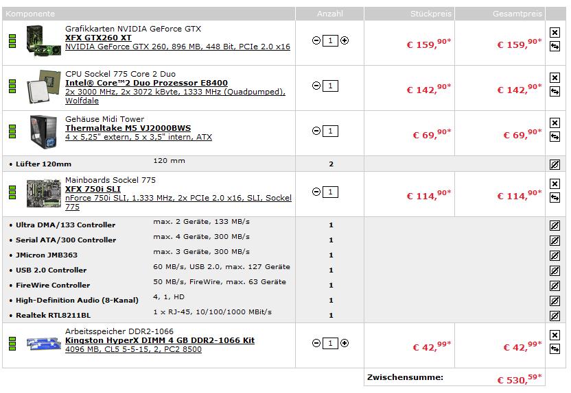

Ich suche der Zeit ein Rechner für mein Freund, dieser hat zurzeit ein Celeron 356 und eine ATI 9500Pro AGP... Und weil er langsam stock sauer ist, soll ich hin ein Rechner zusammen stellen.

So was ich ihm kaufen würde:
- Siehe Datei Anhang...

Ist soweit ganz okay, aber nimm bitte ein Mainboard mit P45 Chipsatz und kein Board mit nForce Chipsatz. Die nForce Chipsätze für Intel zicken nur rum. Ich persönlich habe damit nur schlechte Erfahrungen gemacht. Zum einen werden die ziemlich heiß und teuer sind die auch noch. Nimm am besten ein Asus P5Q Pro oder ein P5QL Pro.
MFG
Raus mit dem Nvidia Nfurz Schrottchipsatz Mainboard, @MeisterGlanz hat es schon richtig gesagt nimm ein gutes Intel P45 Chipsatz Mainboard wie das Asus P5Q, P5Q Pro oder P5Q-E oder ein Gigabyte P45-DS3 usw. der Rest passt soweit.
Auf keinen Fall ein Board mit Nvidia-Chipsatz! Die kommen nicht mal ansatzweise an die Intel-Chipsätze heran. Nur wenn man unbedingt SLI will muss man eines nehmen, ansonsten ist das so ziemlich die schlechteste Wahl!
Wie schon erwähnt sollte man ein Board mit P45-Chipsatz nehmen, ASUS kann ich auch nur empfehlen. Aber an sich ist das eine Frage von speziellen Ausstattungswünschen, es muss kein ASUS sein.
Ist allerdings fraglich ob man jetzt noch ein Sockel-775-System kaufen sollte. Vielleicht lieber auf den Lynnfield warten oder ein AMD-System mit AM3-Sockel nehmen.
Alles klar danke für die Hinweise, ich wollt es halt relativ leicht aufbauen den rechner, weil man sagt ja immer nForce Chip mit Geforce Graka soll das beste sein was es gibt und man hat halt wenig aufwand mit treiber und so...

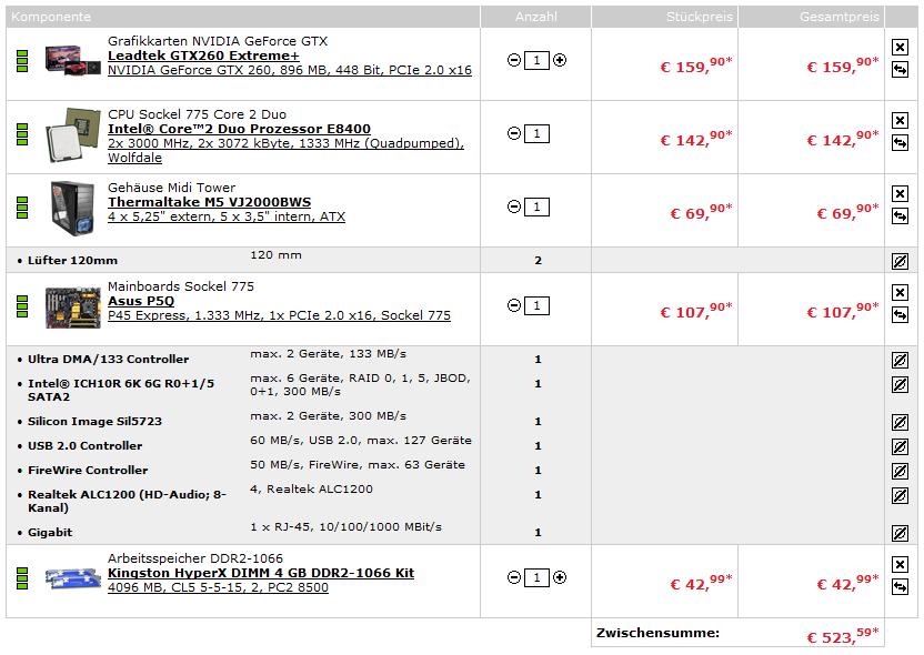

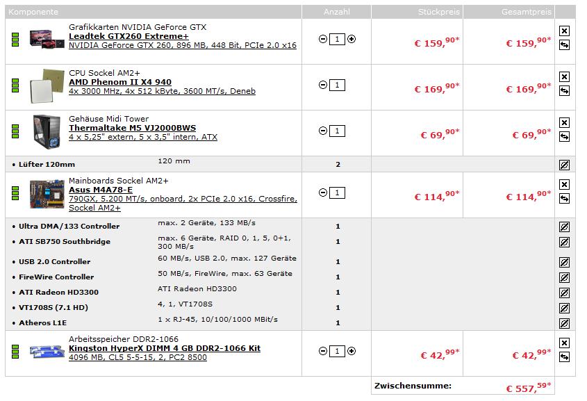

So ich hab jetzt ein Intel und ein AMD System gemacht...
nun möchte ich euere Meinung wissen was ihr lieber kaufen würdet und wo mein Freund mehr Vorteile damit hat, den er will das System sage mal 1-2 Jahre behalten...
Wie oben gesagt, Netzteil und CPU-Kühler sind vorhanden. deswegen werden die Teile auch nicht mehr eingekauft und sind auch nicht mehr in der Liste enthalten.
meine empfehlung ist ganz klar der PII
nach 1 oder 2 Jahren kann er die cpu bequem nachrüsten7
mainboard geht noch ein bisschen billiger, du könntest ,wenn kein CF geplannt ist , das gigabyte ga-ma 770ud3 nehmen
also sli und crossfire ist nicht geplant, soll auch nie eingebaut werden... ich persönlich hatte auch mal crossfire und das ist das allerletzte was es gibt.
scheiß mikrorukler und soweiter...
also perönlich finde ich auch das AMD System besser, nur am Mainboard können wir gerne noch was machen... also ohne onboard grafik und 1*PCI x16 reicht locker... kennt da jemand ein gutes Mainboard?
Sollte aber natürlich den aktuellsten Chipsatz haben
