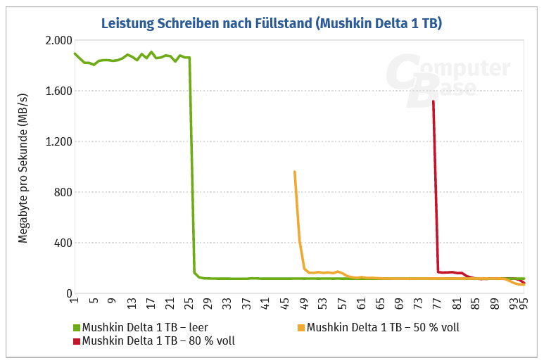

Bei Teil 2 stimme ich Dir zu, bei Teil 1 nicht: QLC hat auch an SATA nichts zu suchen. Na ja, vielleicht noch an SATA 300, das war´s aber auch schon. Ich habe mir im Mai eine Samsung 870 QVO SATA III für den 2,5"-Slot meines Notebooks geholt, ich wollte eine alte Sandisk SSD Plus mit 1TB ersetzen. Am Abend nach dem Einbau habe ich den Widerruf abgeschickt: Für das Kopieren von ca. 250 GB Daten brauchte die QVO mehr als doppelt so viel Zeit wie die SSD Plus.RonnyVillmar schrieb:QLC gehört ausschließlich an SATA und hat an PCIe nichts zu suchen. (meine Meinung)

Ich bin eigendlich sehr zufrieden, das meine 2 TB 660p´s PCIe haben. Die hätten auch die 250Gb in den Cache geschrieben ohne Geschwindigkeitsverlust (zumindest im unbefüllten Zustand)
QLC sind halt keine Universalempfehlung für jeden, wobei das im grunde auf alle Speicherarten zutrift. Wenn das Einsatzzenario nicht passt greift mal lieber zu einer anderen Speicher.
Als ich die 2 TB 660p´s gekauft habe gab für den gleichen Preis nur 1TB TLC und die Einschränkungen haben für mich keine Rolle gespielt. Warum hätte ich den doppelten Preis bezahlen sollen für Leistung die ich nicht brauche. Aktuell ist der Preisunterschied praktisch nicht vorhanden, da würde ich die halt einfach nicht kaufen.
Wo ich die Eigenschaften brauche habe ich auch MLC, TLC, oder sogar 3D XPoint (SLC) verbaut.
Bei der einführung jeder neuen Speicherart meckern die Leute über die Haltbarkeit. Das war schon bei TLC so und davor bei MLC. Aber oftmals reicht die Haltbarkeit denoch aus, alles eine Frage der Einsatzbedingungen.

die 870qvo wurde schon vor einem jahr hier getestet, diese eigenschaft sollte dir also bekannt sein. und es sollte dich auch nur einmalig beim initialen befüllen der ssd betreffen. bei normaler nutzung im alltag wäre dir nichts aufgefallen. und solltest du tatsächlich ständig am laptop daten auf die ssd kopieren, dann hast du dich schlicht vorher nicht informiert und das falsche produkt gekauft.wiesel201 schrieb:Ich habe mir im Mai eine Samsung 870 QVO SATA III für den 2,5"-Slot meines Notebooks geholt

falsch gemacht sicherlich nicht, aber du hättest statt einer 1TB 980pro für den gleichen preis auch eine 2TB 660p haben können. und wenn man nicht nur auf den nicht praxis-relevaten seq. q32t1 wert achtet, dann wäre man mit der grösseren ssd eventuell besser bedient.

Was heißt "nur"? Bei mir werden SSDs nicht nur gelesen sondern auch regelmäßig beschrieben. Min Notebook nutze ich mobil für unterschiedliche Zwecke. Wenn Du nur ein eingeschränktes Einsatzspektrum hast, in welchem die Schreibgeschwindigkeit unerheblich ist, kannst Du Dir ja gerne für 5-10% Preiseinsparung so einen QLC-Mist einbauen.0x8100 schrieb:es sollte dich auch nur einmalig beim initialen befüllen der ssd betreffen.

Das selbe bei mir. Kommt halt immer auf den Einsatzzweck an. Als Spieleplatten sind sie schneller als SATA SSDs und die Schreibrate ist beim herunterladen und installieren nicht relevant.john.smiles schrieb:Ich hab 2 Intel 660p im Betrieb und lebe noch
Noch schnellere NVMe-SSDs merkt man aber nur in den allerseltensten Fällen bei Spielen.
Insofern hat die langsamere Mushkin durchaus ihren Platz, so der Preis denn noch gut fällt.

otto-normaluser wird wahrscheinlich niemals direkt in den qlc schreiben - dazu muss man erstmal erstmal eine entsprechend schnelle quelle und datenmengen haben, damit der slc-cache aufgebraucht wird. bei einer spieleinstallation selbst an einem gigabitanschluss schreibst du mit max. 100MB/s in den slc-cache, was die ssd bequem im hintergrund in den qlc schreiben kann - und das wird wahrscheinlich schon der forderndste use-case sein.
