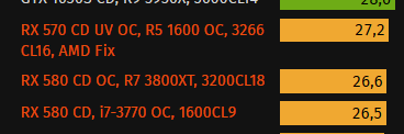

Hier im CB Test auf 1080p schaffen die RX 580er die fast identisch sind zu deiner 590 so 25-30 FPS.

https://www.computerbase.de/artikel...schnitt_benchmarks_ohne_raytracing_in_full_hd

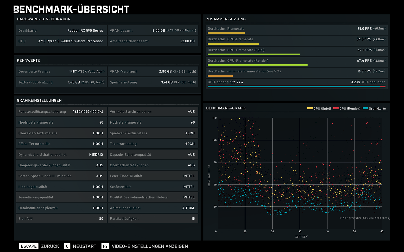

hier mal Gears 5 mit "empfohlenen Einstellungen". Warum ist denn hier bspw. die Durchschnittliche Framerate unter der GPU und CPU Framerate? Ist das normal?
Hast du die beiden RAM-Riegel auch in den richtigen Slots stecken, damit sie im Dual-Channel laufen?
Hast du XMP aktiviert?
