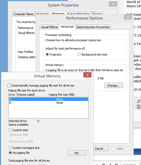

Quick fix.
Um auszuschließen das es die Festplatte ist. (Es hört sich danach an)
Gehe nach System > Erweitert > Dann keine Auslagerungsdatei auswählen.
Neustarten und nochmal die Spiele versuchen obs besser geworden ist. Wenn ja dann liegt es an der Festplatte, danach evt. die SMART Werte auslesen und hier posten.
Crystal Disk Info oder Hard Disk Sentinel.
