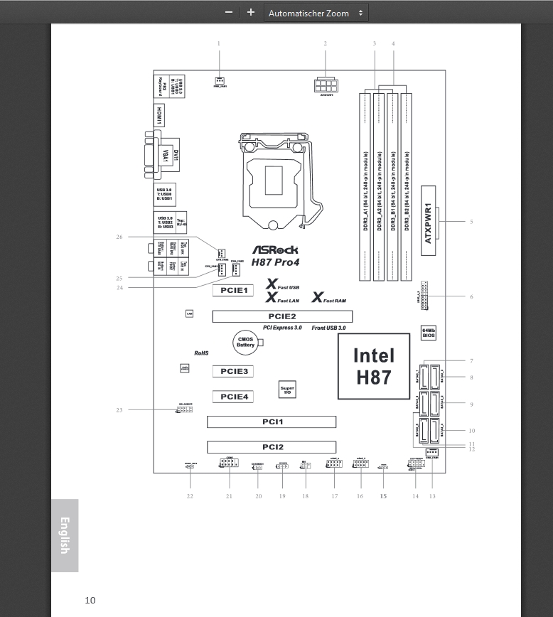

Sitzt die Grafikkarte im richtigen PCI-E Slot mit einer 16X Anbindung?
Nebenbei der Xeon 1230v3 ist vergleichbar mit einem Intel Core i7-4770S @ 3.10GHz.
Hat die selbe Leistung aber keine Integrierte IGPU.
//Das board hat nur einen.
