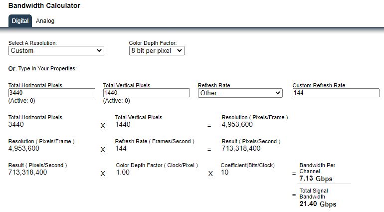

Hier mal zum nachrechnen bei 8bit und 144hz:

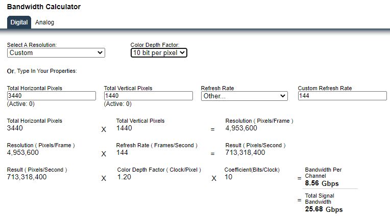

und bei 10 bit (wobei es doch kein 10bit Panel sein dürfte oder?):

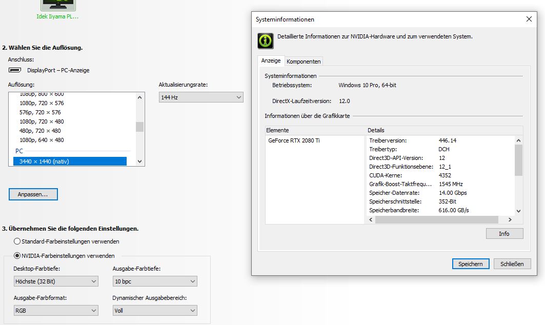

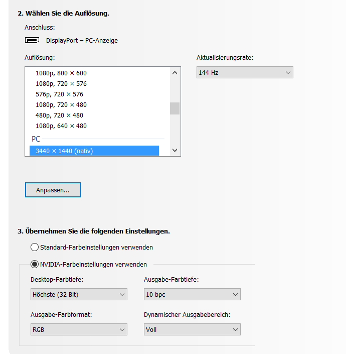

So siehts bei mir aus (x64 1909 18363.836)

Ich habe Windows 10 Pro 1909, Build 18363.836; NV Treiber 446.14, GTX1080Ti
Ich habe noch ein zweiten Monitor mit 75Hz an der Grafikkarte angeschlossen ,was aber egal sein muss.
Auf meinem Ölbach kabel steht keine Bezichnung, daher kann ich nicht nachschauen ob es wirklich DP1.4 ist (ich meine schon). Das beiliegende Kabel funktioniert ja genauso wenig.
Das Ölbach hat aber bspw. an dem Samsung C49R mit irgendwas 5000x1440 Pixel bei 10 Bit auch funktioniert.
Ich bezweifle daher, dass es das Kabel ist.
