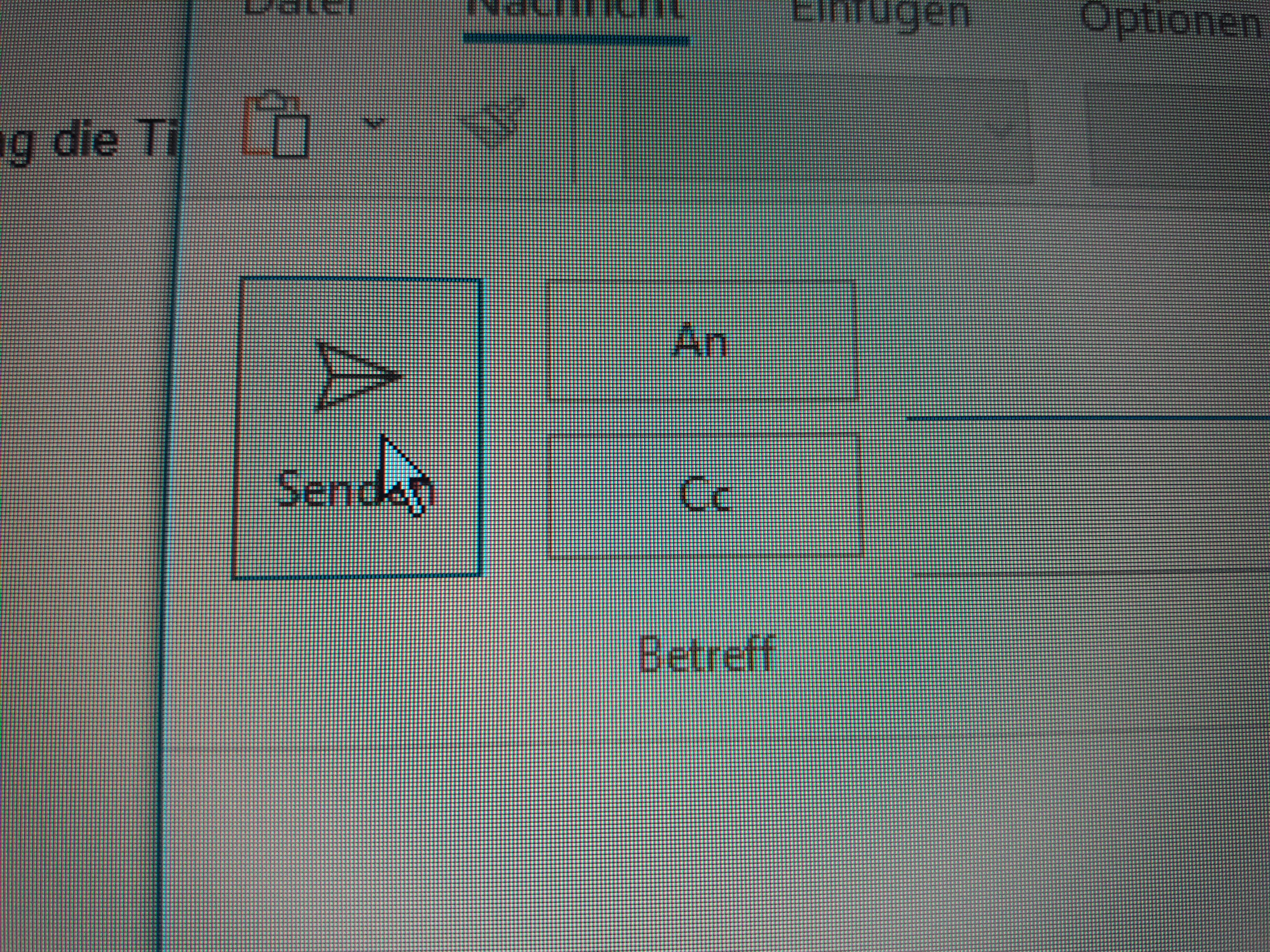

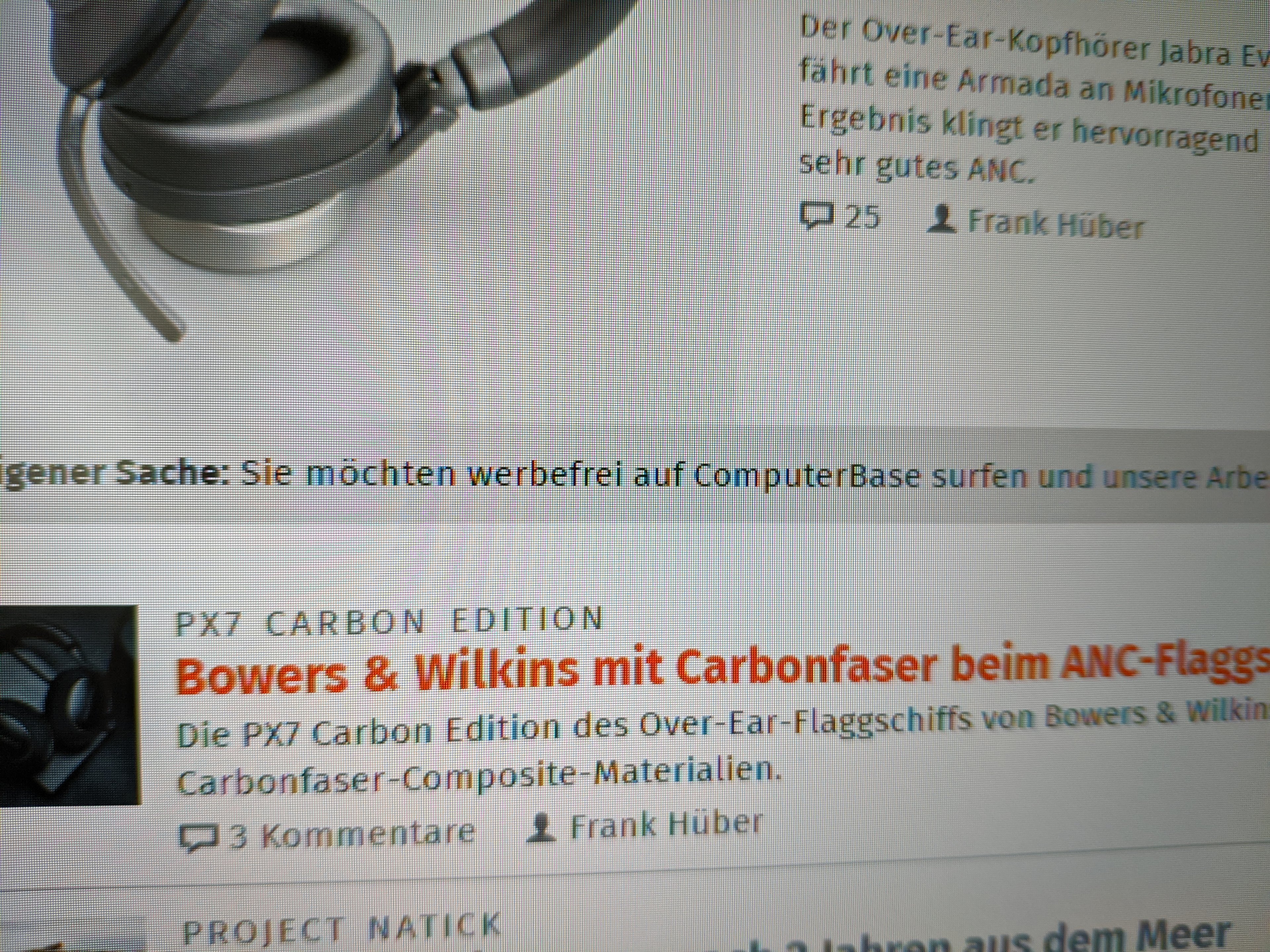

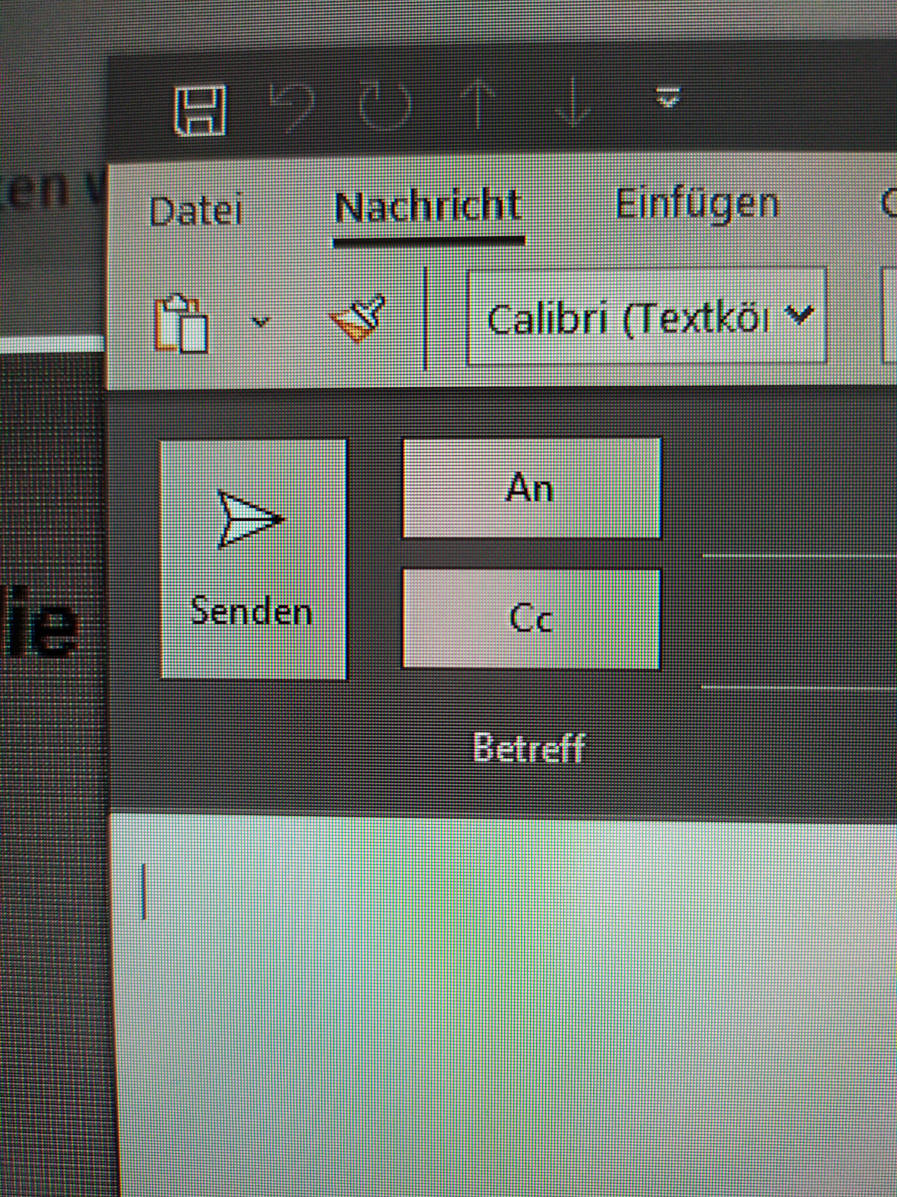

Soo, ich habe meinen GB3466WQSU nun auch endlich erhalten. Soweit keine toten Pixel und BLB konnte ich auf die Schnelle auch nicht feststellen. Und die neue Firmware ist drauf.
Bei 144Hz ist mir jedoch aufgefallen, dass die Farben teilweise nicht mehr korrekt sind. Also die Buchstaben weisen Farbfragmente auf und leuchten in allen Farben. Leider kenne ich den fachlichen Ausdruck dafür nicht.
Bei 100Hz ist das Problem nicht vorhanden. Weis jemand, was das Problem sein könnte?

- Einstellung am Monitor
- Kabel? (Standard geliefertes Kabel und ein anderes DP-Kabel, welches ich noch rumliegen hatte)
- Grafikkarte GTX 970

Das wäre wirklich toll! Ansonsten ist das Teil nämlich prima!nr-Thunder schrieb:@Bu][e Kein Defekt, ach was war das nochmal, Cleartype, falscher Farbraum im Treiber? Ich versuch es nochmal zu reproduzieren, aber ich hatte genau das, und hab es dann mit irgendeiner Einstellung gefixt.
Komisch ist nur, dass das Problem nur bei 144 Hz auftritt; bei 100 und 60Hz ist das Problem nicht vorhanden.

@Bu][e Ja, konnte es mit Farbraum YCBCR422 im Nvidia Treiber reproduzieren, mit RGB komplett weg.
Edit: Vielleicht wird standardmäßig YCBCR422 ausgewählt, weil der Treiber/Windows meint dass die Datenrate nicht reicht bei 144 HZ. Weil YCBCR422 braucht weniger Daten als RGB. Für die 970 GTX gilt auch das Nvidia Displayport Firmwareupdate, machen falls noch nicht geschehen.

@nr-Thunder: Das sieht tatsächlich wie mein Problem aus! Lustigerweise haben sehen gewisse Anwendungen ganz normal aus. Somit könnte es schon ein SW-Problem sein. Leider bin ich gerade nicht im Home-Office und kann das erst am Abend testen...
@jan305: Hm, DP 1.4 wird es wohl nicht sein, ausserdem kann meine GTX 970 nur DP 1.2. Aber ja; ich habe noch ein anderes Kabel getestet.
@nr-Thunder: vielen Dank! Das Firmware-Update kannte ich noch nicht und habe ich nun gemacht. Auch habe ich den aktuellsten Treiber (452.06) installiert.
Jedoch kann ich den RGB-Farbraum in der NVIDIA-Systemsteuerung nicht auswählen:
Könnte das an der Grafikkarte liegen?

@Bu][e nochmal nachgeschaut. Ich hab fälschlicherweise angenommen dass das FW update DP1.3/1.4 freischaltet, tatsächlich soll sie aber nur dafür sorgen dass die genannten Karten besser funktionieren mit DP1.3/1.4 Displays während dem booten.
Mit der GTX 970 ist bei DP 1.2 Schluss, wodurch es unmöglich ist den RGB Farbraum mit UWQHD 144Hz zu nutzen, die Bandbreite reicht nicht. Aber, erstell mal benutzerdefinierte UWQHD-Auflösungen, das Maximum sollte bei 110-120Hz für den RGB Farbraum liegen. So kannst du den Bildschirm mit wenig Abstrichen nutzen bis du eine moderne Grafikkarte drinnen hast.
