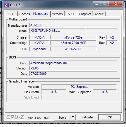

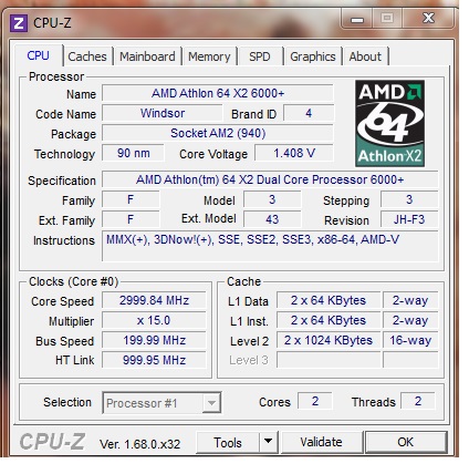

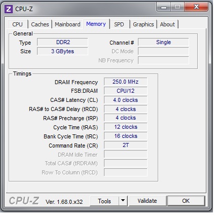

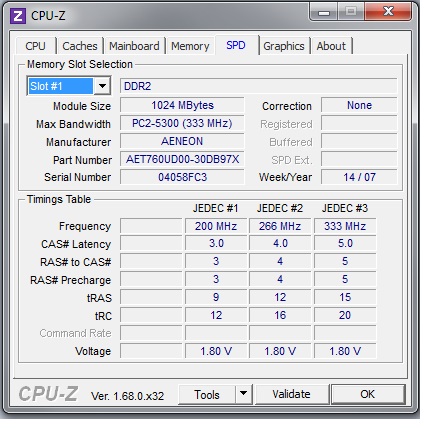

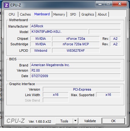

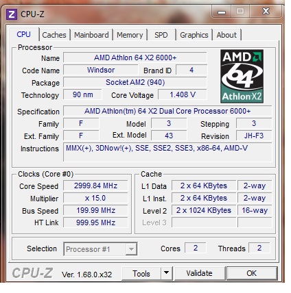

Poste auch noch ein paar Screenshots von CPU-Z (Reiter Mainboard, CPU, Memory und SPD), sowie einen Screenshot von CrystalDiskInfo.
Aalso, hab n bisschen was gesammelt:
Festplatte scheint nach ein paar Tests durch ein Programm der hauseigenen Festplattenmarke o.k. zu sein.
MemTest startet zwar, nach ein paar Minuten stürzt der pc jedoch immer wieder aufs neue ab und der Monitor zeigt an, dass kein Signal eingeht.
Wie gewünscht habe ich ebenfalls ein paar Screenshots von CPU-Z angehängt. Vielen Dank im Voraus und mfg, Marius

Dann versuch jeden Ram einzeln zu testen und memtest von Dos aus starten (Startdiskette/USB Stick/BootCD).
Habe das auch per usb gemacht. Stecke ich einen einzelnen Baustein rein, klappt es bei 2/3 Riegeln. Habe Nr. 3 dann natürlich draußen gelassen, doch dann schmiert er auch ab, wenn die beiden "heilen" drin sind.
Mach mal einen Cmos Clear wenn alle 3 drin sind, danach starte ins Bios und stelle es mal manuell so ein das es richtig eingestellt ist.
Was genau stelle ich denn manuell so ein, dass es richtig eingestellt ist? ;P
Die Werte die der Hersteller vorgibt, die sind ja laut CPUz nicht eingestellt, da läuft der Speicher ja auf 250 Mhz. Evtl stellt das Board es ja auch selbst richtig ein wenn es auf auto steht?
Jo hab ich gemacht. Taktrate ist nun auf Auto und es werden alle Riegel erkannt.

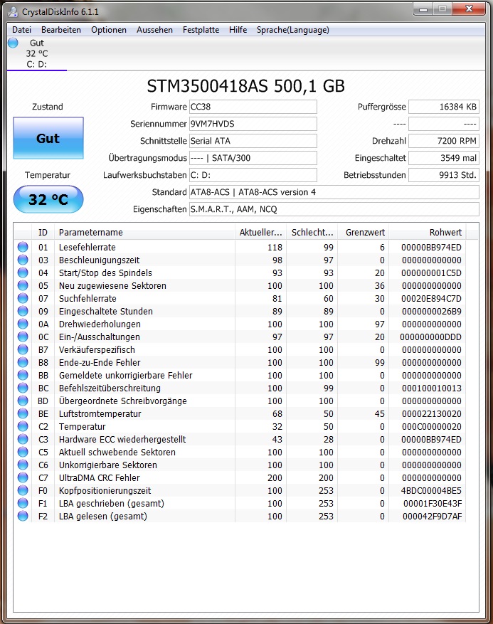

Hier auch mal das gewünschte Bild von CrystalDiskInfo.
SMART Werte sehen gut aus.

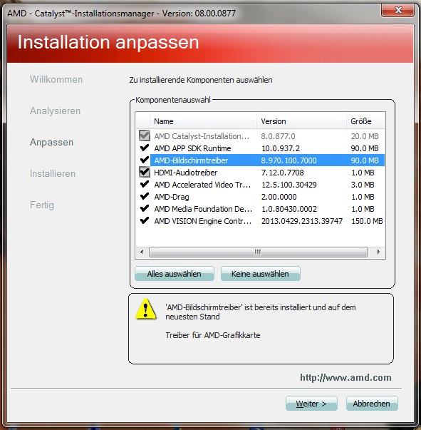

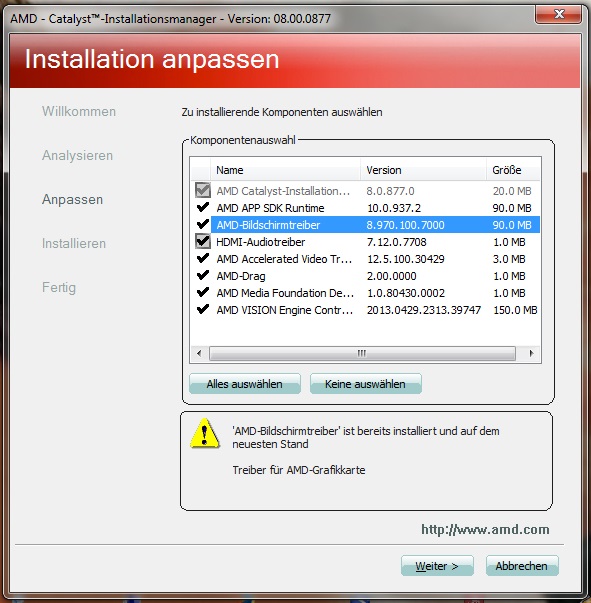

Was für eine AMD Grafikkarte ist eingebaut und welche Treiberversion ist installiert? Dem Dump zu urteilen ist die Treiberversion von Ende 2012.
Es ist eine HD 4870. Habe die Software, welche auch den neusten Treiber beinhaltet, von AMD runtergeladen und installiert. Trotz alledem zeigt er mir im Geräte-Manager immer noch Treiberversion 8.970.100.7000 an. Auf der AMD-Site jedoch steht, dass der aktuelle Treiber Version 8.97.100.11 ist.

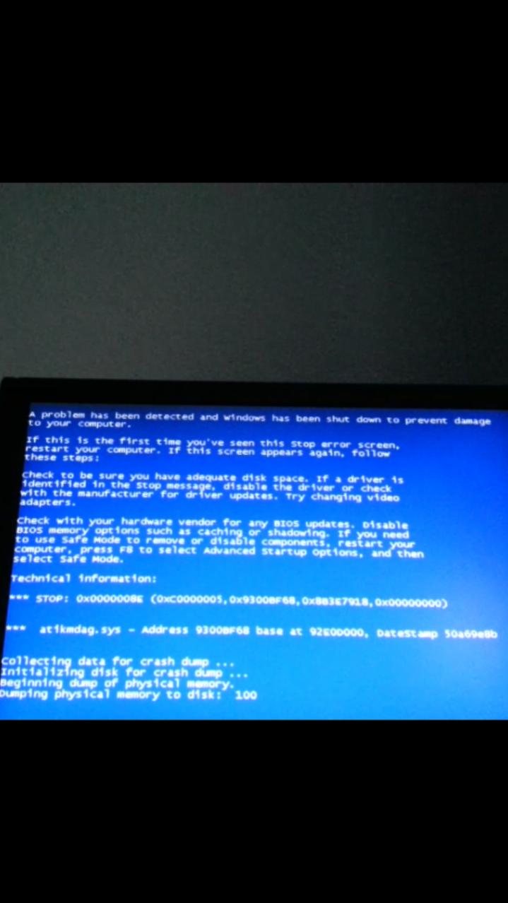

Und auch mal ein Bild vom BlueScreen. -atikmdag.sys- Schaut stark nach nem Fehler seitens der Grafikkarte aus, woll?

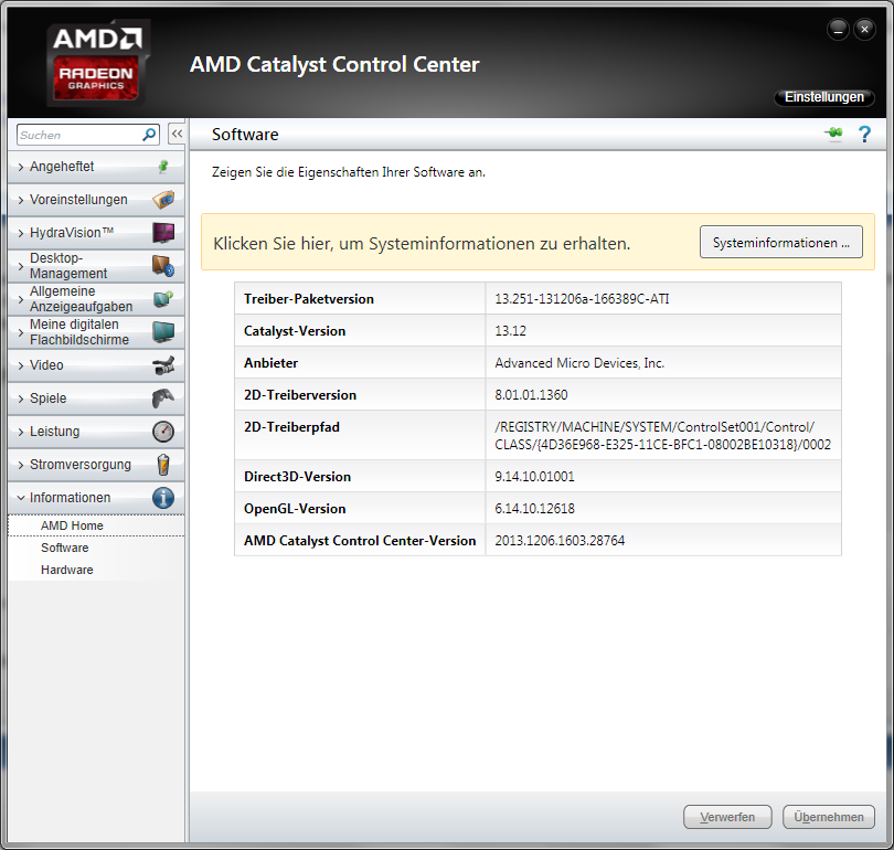

Dann deinstalliere doch mal alle Treiber im abgesicherten Modus und danach installierst Du den passenden aktuellen für die Karte nochmal neu.
Was zeigt denn CCC an?
Juten morgen,
Treiber sind alle gelöscht und neu draufgezogen worden. Nun zeigt der BlueScreen, auch beim installieren von World of Warcraft, die Datei fltmgr.sys an. Was soll das nun wieder sein? :/ Ebenso zeigt er mir im Wartungscenter ein Problem auf:
