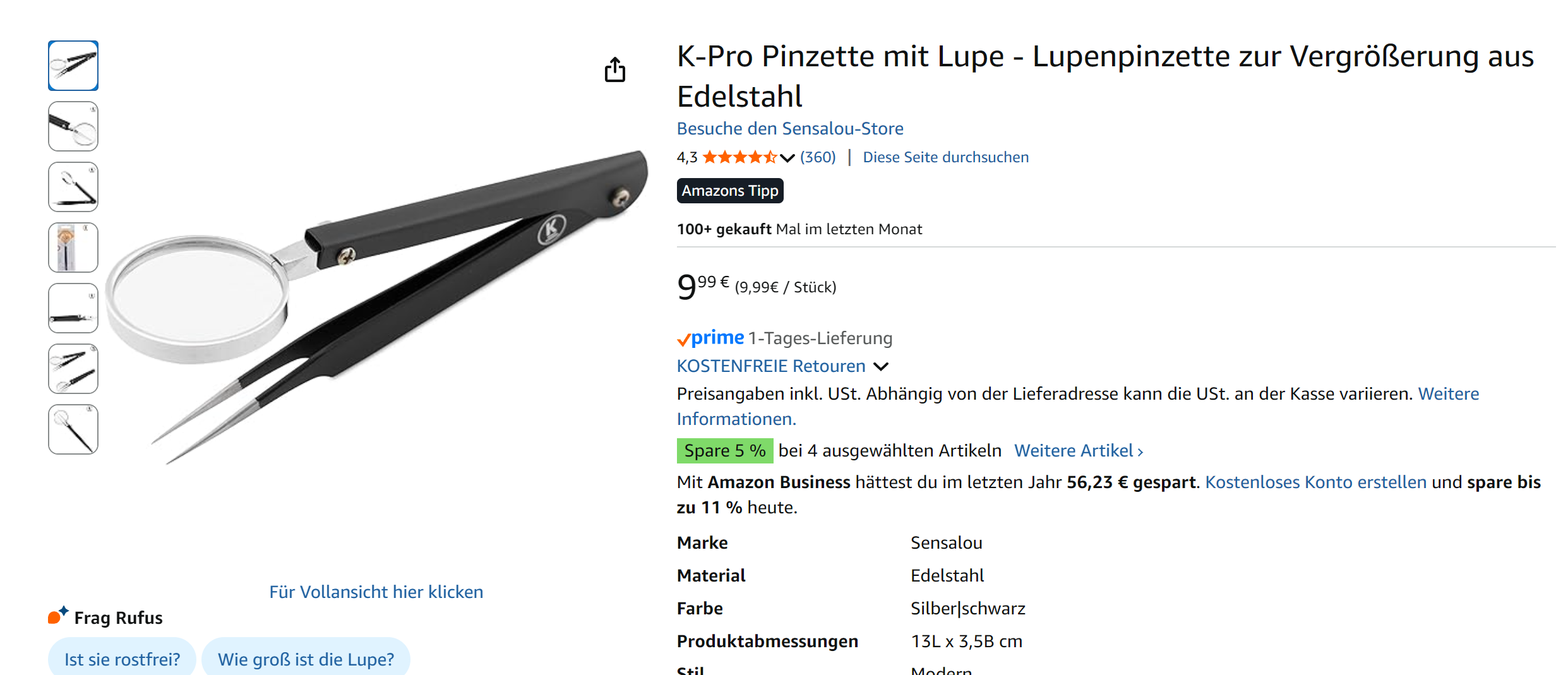

@koro4e Wie gesagt, sie gehört da wo sie hingehört, sonst sind die Pins schneller verbogen als du schauen kannst, ein falscher Griff reicht dafür schon. Hilft dir jetzt bei dem Problem auch nicht, ich drücke dir die Daumen dass es klappt, falls du dich selbst dran versuchen willst.
Eine gute Lupe und eine feine Pinzette wären da sehr hilfreich und natürlich eine verdammt ruhige Hand. Sowas sollte fast schon reichen, genug Videos im Netz gibt es zu diesem Thema.
https://www.amazon.de/dp/B08B14TGRD
