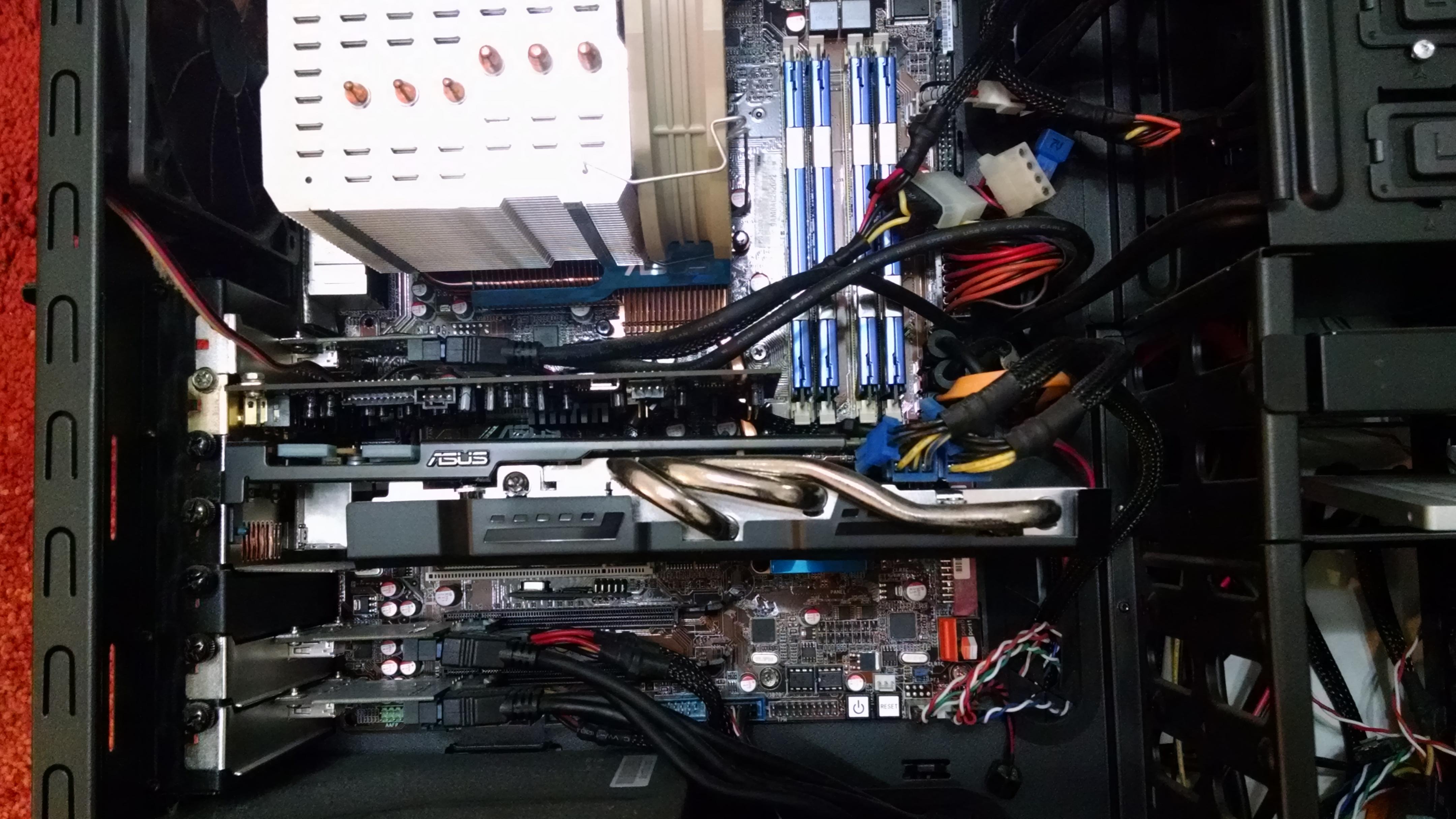

Davor das Gehäuse, CM690 II Advanced USB3.0 Edition. Davor 3 USB 3.0 Controller Karten PCIe x1. (ein 4rer Frontport USB3.0 + ein Akasa USB3.0 cardreader mit einem weiteren Frontport).
Davor die GTX660 Ti von ASUS mit dem DCII Kühler - die leiseste 660Ti die es gibt (laut allen tests die ich je gesehen habe).
Am schwächsten ist eigentlich die Plattform, 45nm Penryn Core 2 Duo/Quad, Sockel 775.
ASUS P5Q Deluxe, mit dem Q9400 @ 4x 3,20GHz, 4 GB DDR2 RAM vollbelegt.
Dank den USB3.0 controller Karten sind auch die PCIe Slots vollbelegt und die Graka ist nur noch mit PCIe 2.0 x8 angebunden (laut Foren + eigenen benches egal, max -3% fps at worst).

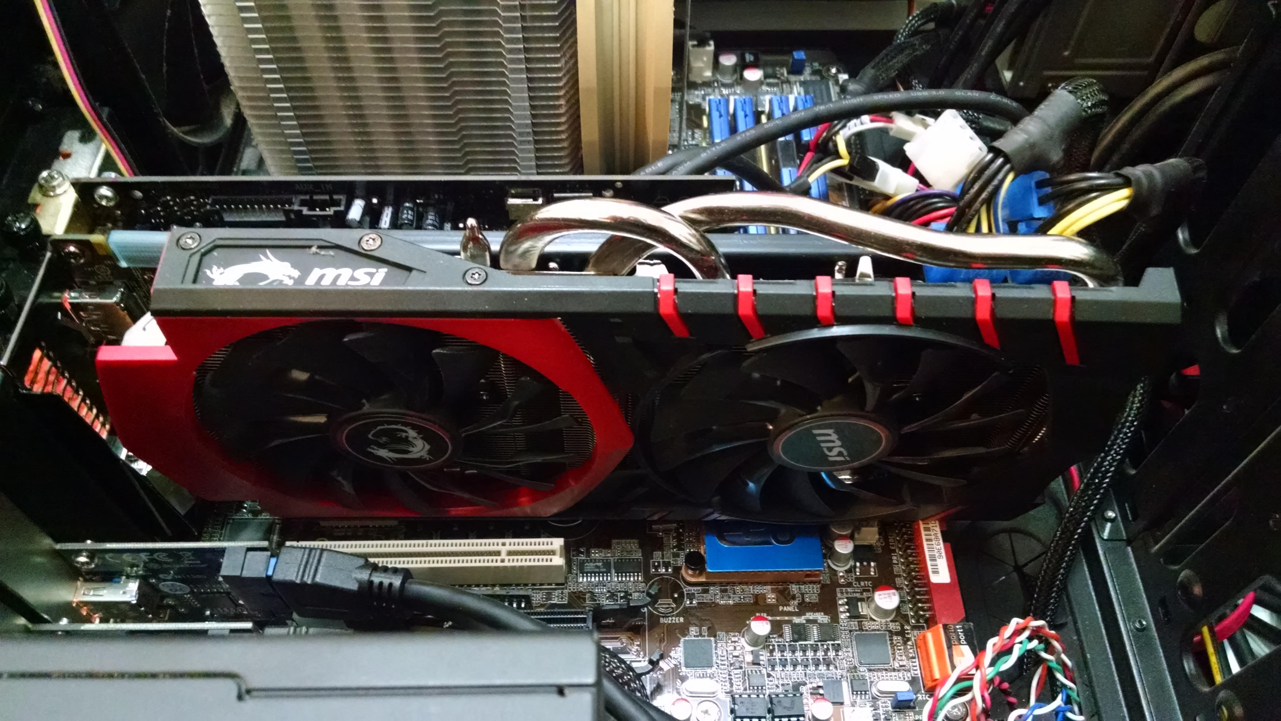

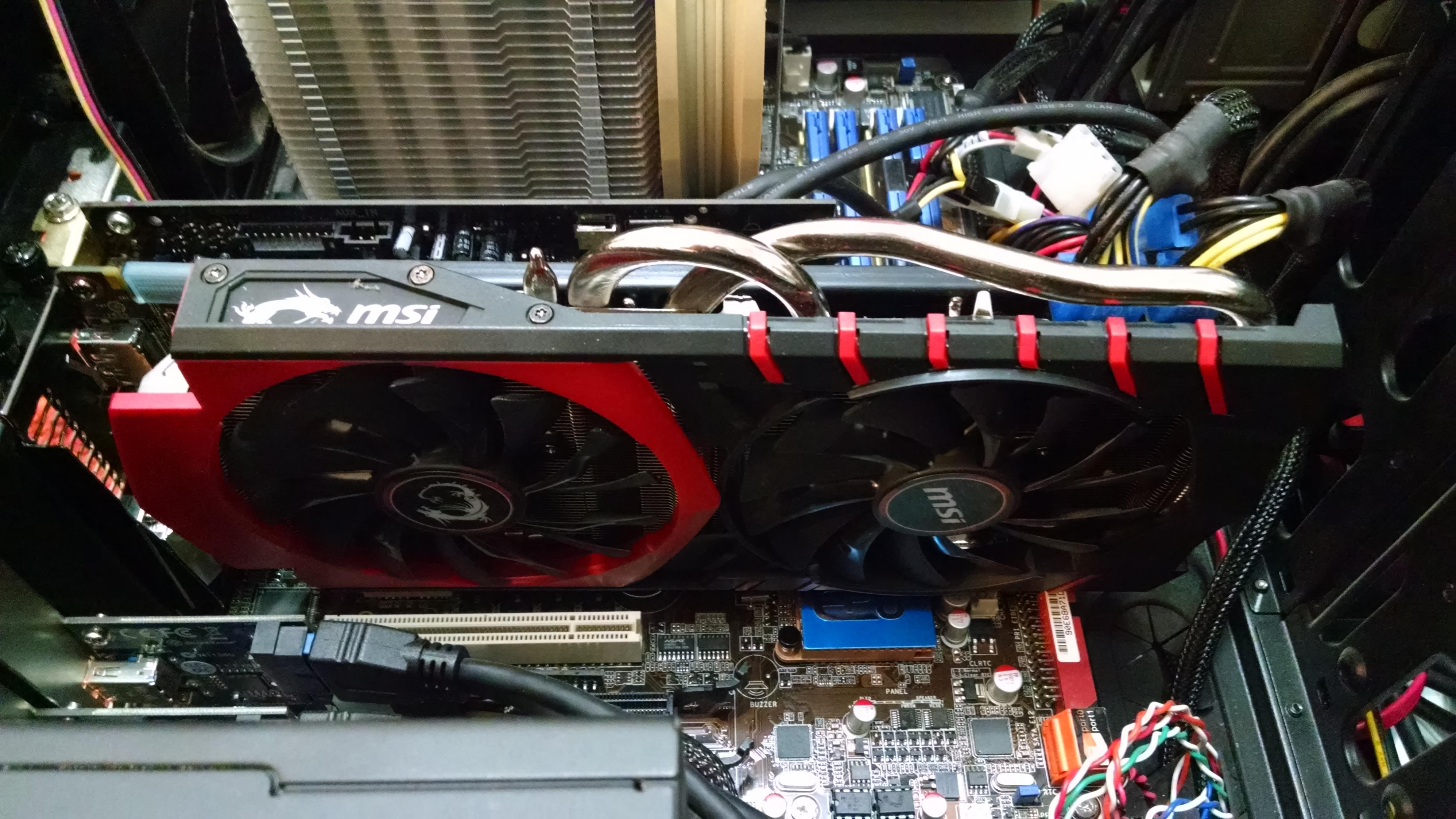

MSI GTX 970 eingebaut, PC bootet nicht. Habe sehr sorgfältig gearbeitet, nichts vergessen natürlich, keine Ahnung. Vermutete Schlimmes (Karte defekt).
Gehäuse unterm Schreibtisch geöffnet, bissl Netzteil ein-aus: PC bootet nicht. Alle Lämpchen grün, alle Lüfter laufen, aber kein Bild und kein einmaliger Peep vom BIOS, bevor der POST screen erscheint.
Wieder bisschen Rumgedrückt auf die Stromanschlüsse, nicht dass da was locker ist opder so, aber hab ich auch vorher schon gemacht.
--> PC bootet!!
Win versucht so nen Treiber zu installieren, als fertig, hab ich den Forceware installiert. Natürlich nur Treiber, PhysX und HDMI Audio Treiber, den anderen Mist a la Geforce "ich bin zu dumm meine Grafiksettings selbst einzustellen, zu dumm mir selbst neue Treiber von der nvidia Seite zu laden + brauche viele geile Adware auf meinem bling bling PC" Experiance etc hab ich - wie üblich - abgewählt+ Neuinstallation.
Neustart.
Aktuelle Version von Furmark 10min laufen lassen, alles super, leise + kühl, keine Fehler. In Windows stehen die Lüfter der Graka still.
3D Mark aus Steam gestartet und 3 benches laufen lassen, alles fehlerfrei (und per Windows snipping tool screenshots der Ergebnisse zwecks Vergleich gemacht).
--> Karte ist also in Ordnung, fehlerfrei, hab jetzt eine GTX970 mit 3,5GB @ 224Bit Interface (die letzten 512MB @ 32Bit werden wohl hoffentlich nie belegt).
--> Nach anstecken des HDMI Kabels für den TV (16:10 1920*1200 60Hz IPS Monitor hängt per DVI dran) und reingehen in die nvidia Steuerung freeze. PC reagierte nur noch per 5sec Druck auf die Ein-Taste.
Neustart, danach im Browser nochmal freeze --> nochmal abgewürgt per Ein/Aus-Taste.
Danach sah ich in CPU-Z, dass mein RAM statt mit ungefähr 400MHz (800 weil DDR) und CL4-4-4-12, mit nun mit ~480MHz und CL5-5-5-18 angezeigt wurde!
Dachte nur wooot? Hats da was im Mainboard-BIOS vermurkst? Ich habe ja die CL Werte manuell eingestellt! Und den RAM Teiler, eben damit der speed auf ungefähr 400Mhz bleibt. Und die 2.00V Spannung auch manuell.
--> Neustart, BIOS, Einstellungen waren immer noch so! Nur RAM Teiler war verstellt. Habe OC der CPU weggenommen, RAM Teiler kontrolliert und per F10 erneut abgespeichert. Quick Boot und Silent Boot mal deaktiviert, einfach so.
Ok, vl liegts am HDMi Kabel oder am falschen der beiden DVI ports, also HDMI abgesteckt, DVI vom DVI-D auf den DVI-I gewechselt.
Nach dem Boot war in CPU-Z wieder alles normal, also 400MHz Cl4-4-4-12 2T (für die Command Rate (CR) des Speichers gibts im BIOS keine Einstellung! Weiß auch nicht, aber egal.
Dachte daran, naja, das Netzteil wurde ja beim Umbau ausgesteckt, wird vl die BIOS Batterie schwach/leer sein, da das Board von Sommer 2010 ist (Kaufdatum, altes Board mit Core 2 Duo damals defekt).
Wieder Furmark, 3D Mark, prime95 --> torture test --> SmallFFTs etc pp laufen lassen ,alles wieder gut! :) *Puhhhhh* (schwitz)
Am nächsten tag: PC bootet schon wieder nicht! Netzteil aus- und wieder eingesteckt: bootet nicht!
Gehäuse unterm Schreibtisch geöffnet, bissl auf die PCIe Stromstecker in der Karte gedrückt, Ein-Knopf --> PC bootet!!
==>> Boa, wars jetzt wirklich ein Wackler an den Stromkabeln? Oder der leichte Druck der Karte in den Slot? Oder weil ich HDMI abgesteckt habe? Oder ist vl das relativ neue, tolle Netzteil defekt oder hat nen Knacks? Oder hat doch die Karte einen kleinen Schuss, zwecks dem zeitlichen Abstand des Power Go Signales? -->> F.........ck!!

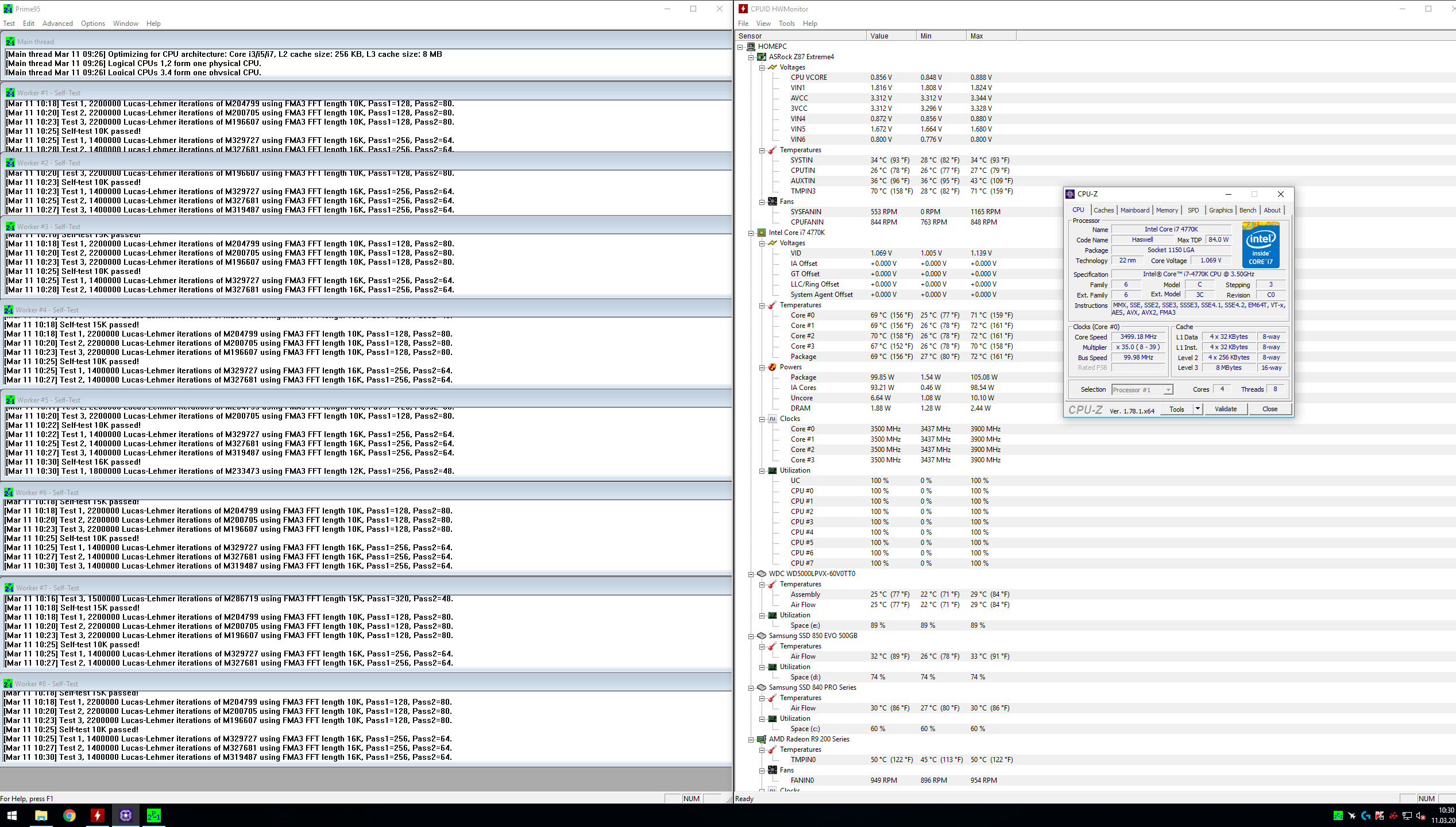

CPU scheint prime-stable zu sein, temps scheinen in Ordnung. Macht seriösen Eindruck. Ist bereit, mir Fotos was auch imer zu senden. Hat für mich den Screenshot nach 1h prime mit HWMonitor daneben angefertigt.
Verkauft, weil er fett aufrüsten möchte.
In einem email schrieb er
Der RAM ist von 2011. Mit den Timings 10.11.10.27 schafft der sogar 1866 MHz. Der Prozessor und Mainboard haben ca. 2,5 oder 2,7 Jahre hinter sich. Deswegen siehts mit der Garantie nicht so gut aus.
Hatte den Prozessor immer nur mit 4 GHz am laufen, da waren die temps beim spielen ca. 50-60° C.
Jetzt bei Ghost Recon Wildlands kurz getestet mit 4,4 GHz bei ca 65-71° C.
War eben nur ein Test wegen dem Mugen 4, die Kühlung reicht für Prime nicht.
Solang du nicht den Stock Kühler nimmst. Brauchst du die CPU nicht Köpfen.
Asrock hat da so nette OC Profile ganz brauchbar für 4 GHz
Screenshots auf der Willhaben Seite, den screenshot von prime95 + wie er alles verpacken würde hat er mir auch geschickt.
