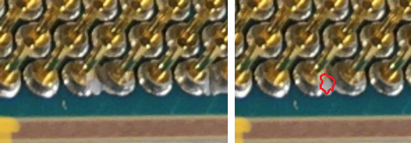

@Noninterlaced meinst du den Bereich? Hab mal den Teil rot umrandet, links das Original.

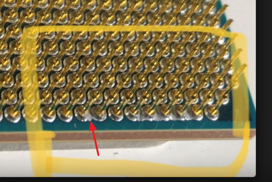

Nein, hier an dem dritten Pins von links unten.
Und da wo der weiße Strich durchs Bild geht, sieht man einen Ziehsteifen von einem Zahnstocher/Nadel in dem Etwas, das wäre bei Lötzinn fast nicht möglich wenn es kalt ist, das die Furche an den Kanten verlaufen ist, deutet darauf hin das das beim durchziehen noch flüssig war, ergo WLP.
Hä? Das ist doch der Neunte von unten rechts?

Wir reden vom selben Pin. Der weiße Strich ist ein Trenner - Links das Original und rechts mit Markierung, weil ich mir dachte mit Markierung sieht man den Farbuntertschied nicht so gut.
Hab ich aber auch geschrieben ;)

links das Original.

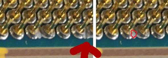

Ja, ist der selbe Pin, hier ein Pfeil auf diese Furche
Reaktionen: br3adwhale
Wenn es WLP ist, müsste man die mit ner Zahnbürste und Isoprop eigentlich mit etwas vorsichtiger Geduld abbekommen. Wenns das nicht ist, hat sich der AMD-Lehrling im Löten versucht :D

Ich habe wirklich ausführlich versucht es zu reinigen und es lässt sich nicht entfernen. Dieses vermeintliche Lötzinn zieht sich auch von den betroffenen Pins so zueinander zu, wie ich es aus Lötarbeiten im Elektrobereich allgemein kenne wenn man halt mal zu viel Lötzinn verwendet.
Die Wärmeleitpaste die oben auf dem Heatspreader als auch auf der Unterseite des Prozessorkühlers (Scythe Mugen 5 PCGH) befand, ließ sich vollständig und problemlos mit dem Isopropanol entfernen. Die Verwendete Wärmeleitpaste war durchweg die Arctic Silver MX2 Paste.
Zwischenfazit:
Mir ist bewußt wie kurios dieses Problem ist und das da nicht jeder der gleichen Meinung ist, aber ich bin und bleibe bei der These das es sich um durch Lötzinn gebrückte Pins handelt und dies mit hoher Wahrscheinlichkeit schon beim Kauf so war, aber auf dem ursprünglichen Board keine Probleme erzeugte und mir dadurch auch nicht auffiel. Klingt definitiv komisch & etwas unrealistisch, aber manchmal gibt es halt Dinge die man sich nicht ganz erklären kann... und daher schreibe letzlich ja auch hier ins Forum, da trotz meiner hohen IT-Affinität, ich hier dezent auf dem Schlauch stehe.
