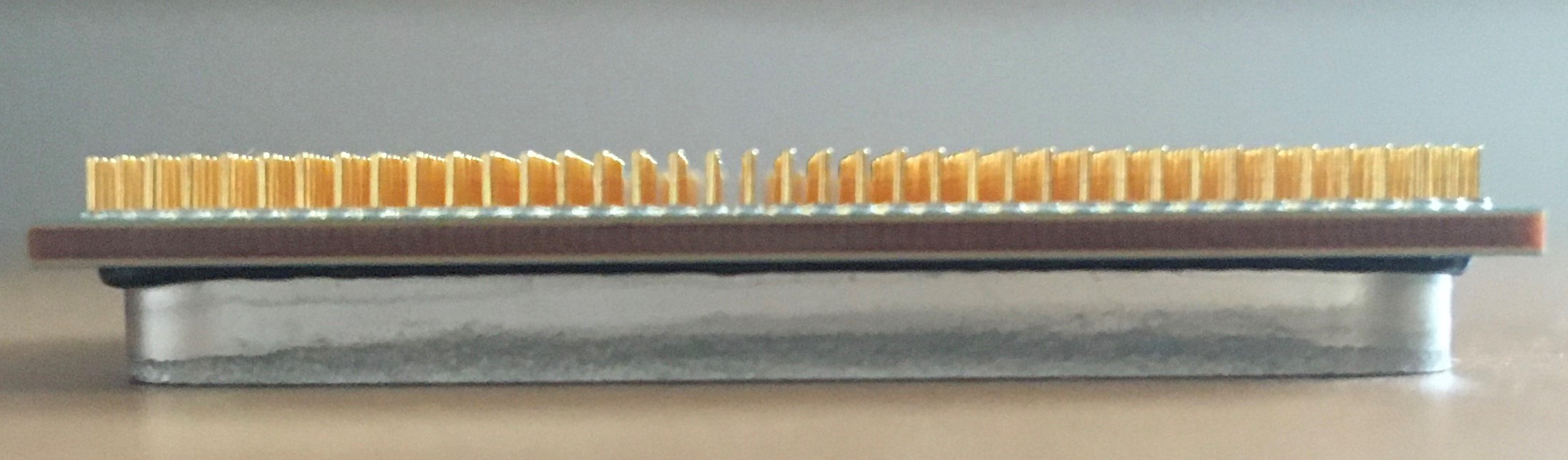

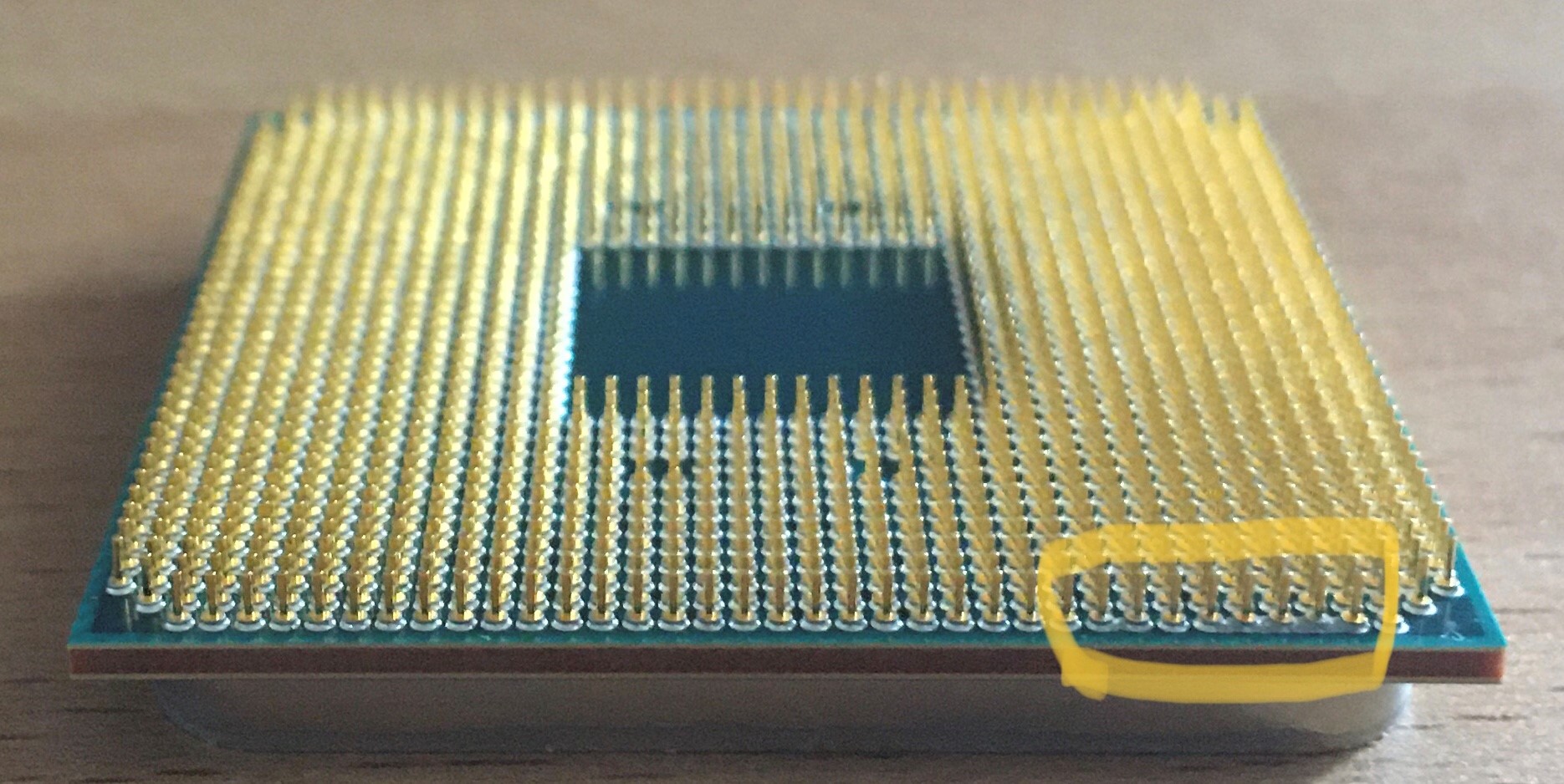

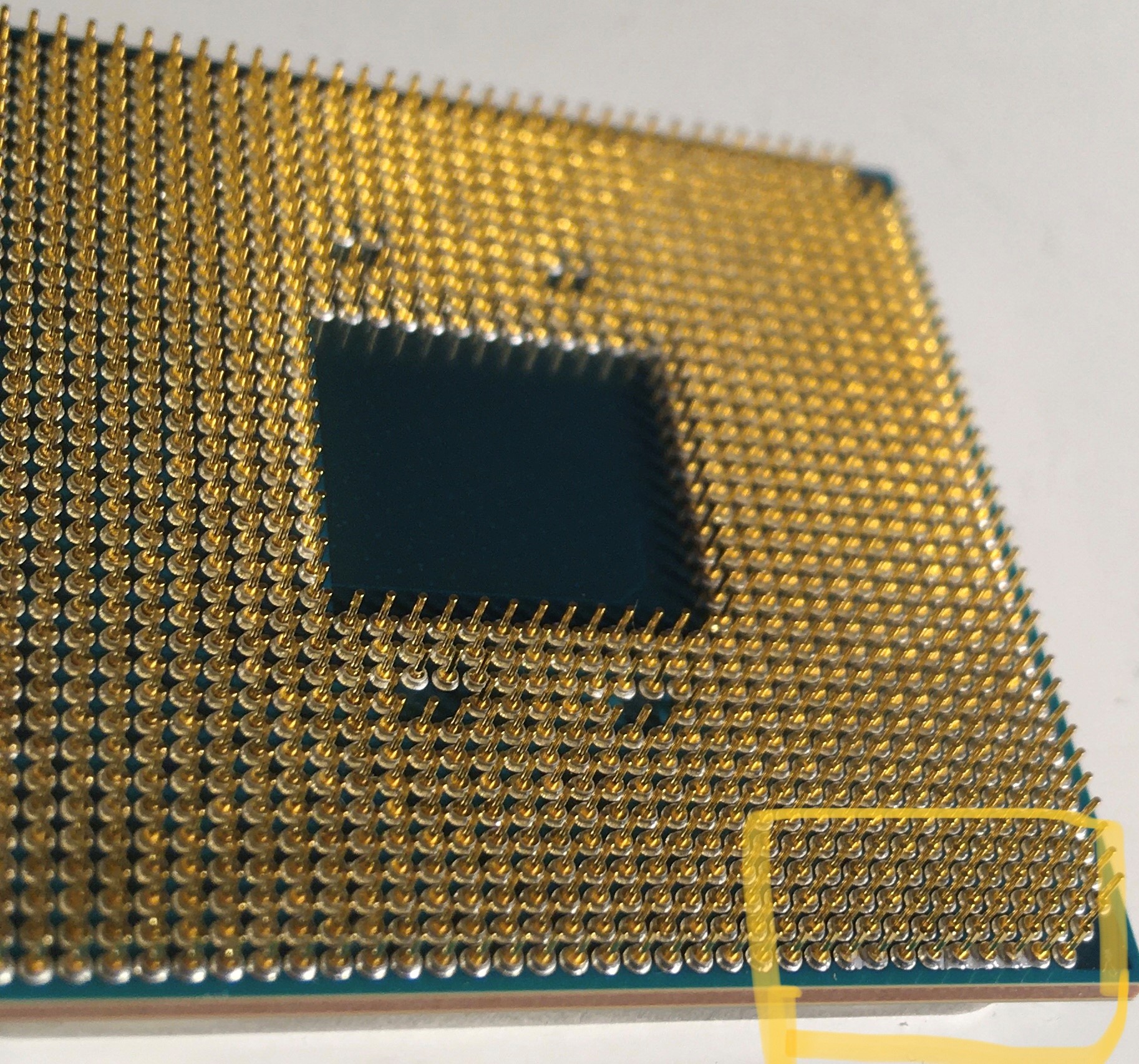

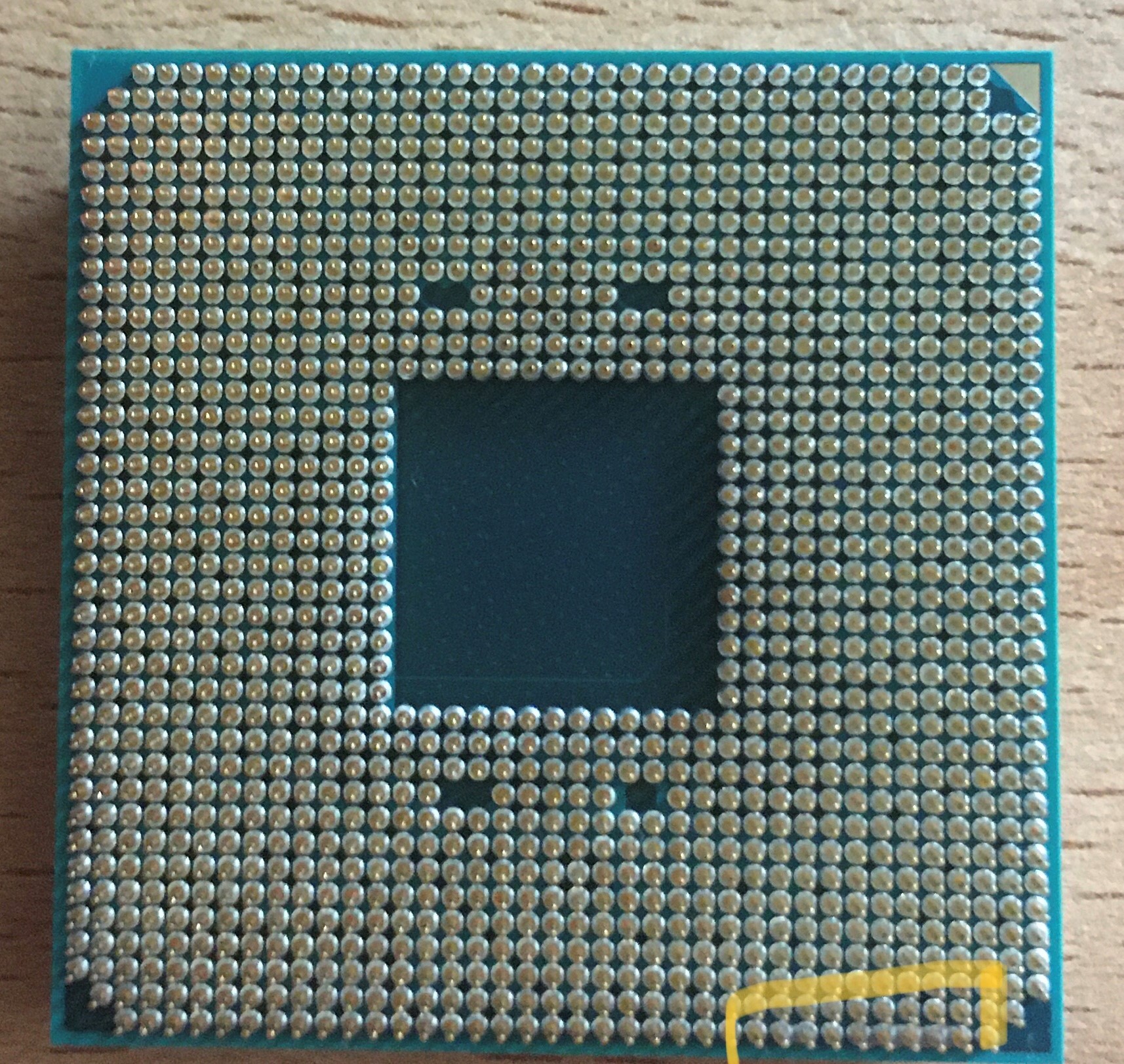

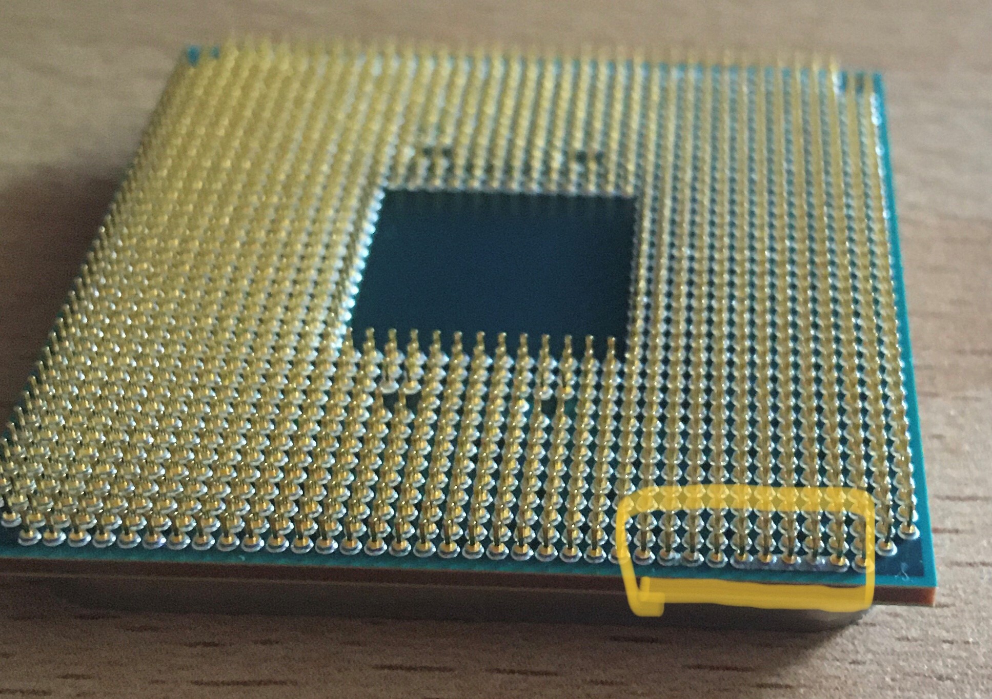

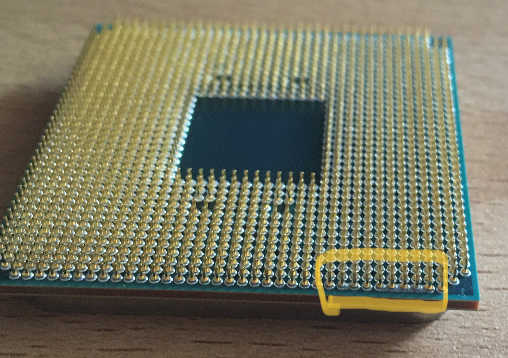

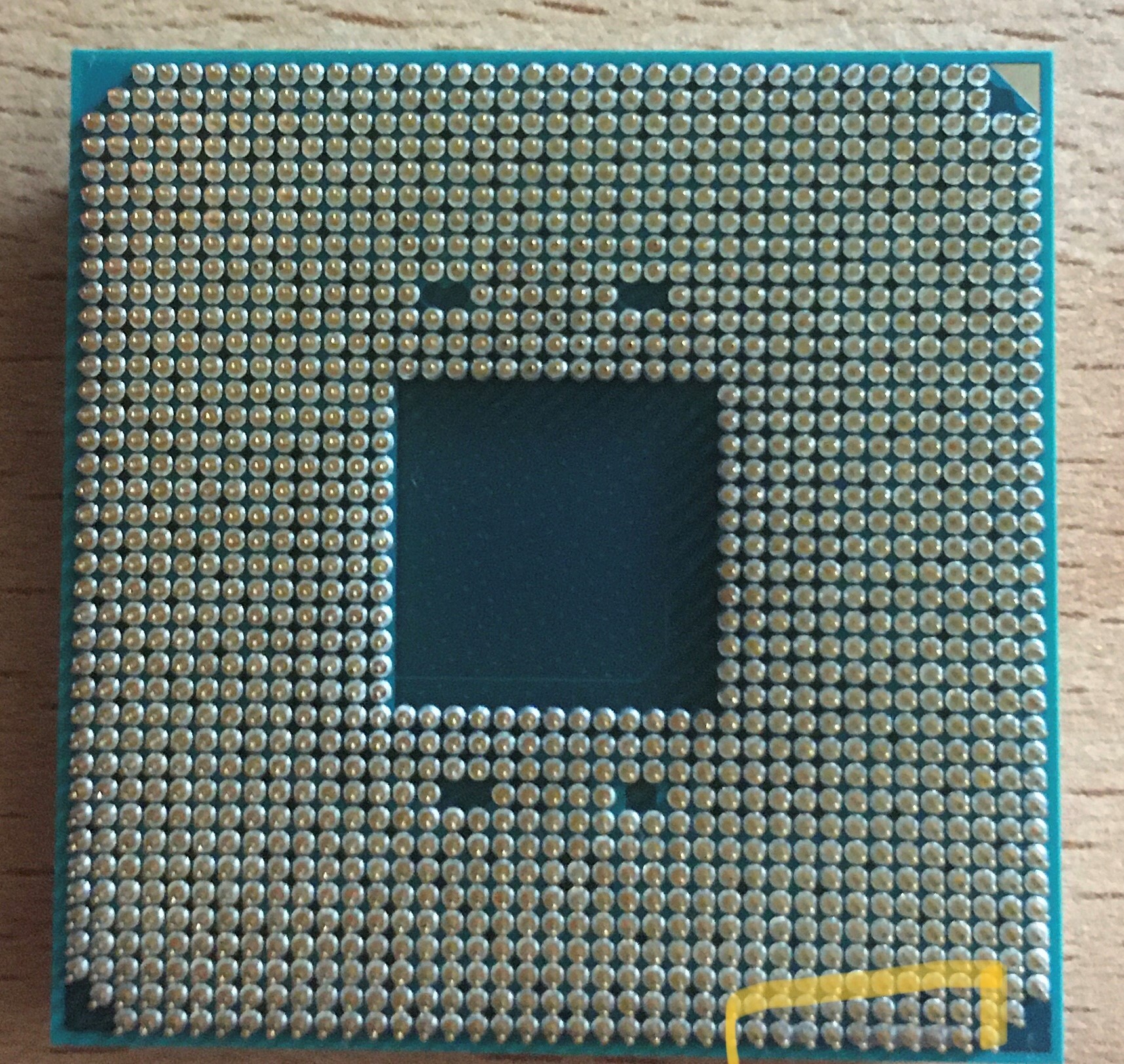

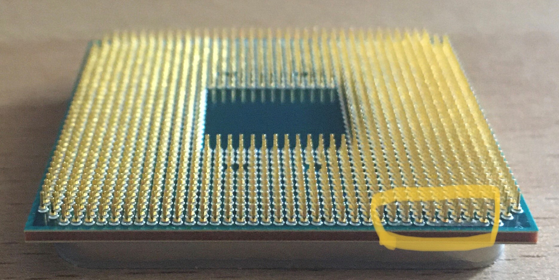

Daraufhin habe ich mir die CPU mal genauer angeschaut und festgestellt, dass in einem äußeren Bereich ein paar Pins scheinbar ab Werk "gebrückt-gelötet" wurden.
Ich denke das dies die Fehlerquelle ist und mein eigenes X470 Board da einfach etwas toleranter war... zumindest ist es das was mein technisches Verständnis und das Ausschlussverfahren als letztes offen lässt.
Um sicher zu gehen das es sich nicht um Wärmeleitpaste o.Ä. handelt habe ich mit einem Pinsel und 99% Isopropanol ausgiebig die CPU auf der Pin-Seite gereinigt, doch diese verdächtigen Stellen lassen sich nicht entfernen und scheinen mir tatsächlich Lötzinn zu sein.
Nun habe ich das Internet viel durchforstet aber nur einen einzigen anderen Thread mitsamt Foto im AMD-Forum finden könenn wo ein User ebenfalls mit einer Ryzen CPU (in seinem Fall 3000er Serie) solche gebrückten Pins besitzt und die CPU reklamiert.
Natürlich habe ich das auch versucht und AMD ausführlich(er als hier) die gesamten Probleme und Prozeduren beschrieben und bekam als Antwort, das es sich um Wärmeleitpaste handle und dadurch beim Einbau die Pins verbogen sind... dabei ist kein einziger Pin verbogen o.Ä. und ich bin echt enttäuscht von derem Kundenservice. In meinen Augen versuchen die nur die Reklamation zu umgehen weil verbogene Pins ja ausgeschlossen sind, aber in meinem Fall ist da nichts verbogen sondern alles wie neu und auf die Lötstellen sind die nich weiter eingegangen.
Ich habe nun mal Fotos dieser verdächtigen Stellen beigefügt und die Stellen auch markiert. Man muss schon etwas reinzoomen um sie gut erkennen zu können, aber ich denke man sieht eindeutig was da Sache ist.

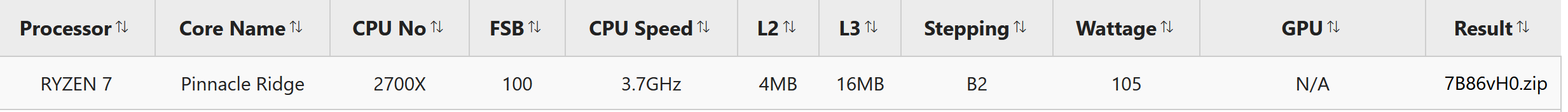

Das BIOS muss den Support für die 2700er haben .. Evtl musst du auf eine ältere BIOS Version zurück gehen.
Also H0 BIOS Version und nicht höher

Je nachdem wo die Pins sind, ist das dann halt Masse und die ist gebrückt.

Sieht nicht nach WLP aus.
Um sicherzugehen vielleicht eine Zahnbürste in Kombination mit Isopropanol verwenden.

Ich würde V11 nehmen.
https://download.msi.com/bos_exe/mb/7B87v11.zip

Die Lötungen sind eher silbrig. Das was auf den Fotos zu sehen ist, ist eher grau wie Wärmeleitpaste. Vermutlich ist die über die Jahre ausgetrocknet und fest geworden.
Wärmeleitpaste ist in der Regel "nicht leitend". Einfach vorsichtig sauber machen.

Ich würde mal mit einer Nadel oder feinem Messer vorsichtig dran kratzen, vll. bringt das aufklärung.

Hier ist das Pinout des AM4 Sockel.
VSS ist Masse. Demnach wären hier einige Datenpins auf Masse gelegt

Am 9 Pin von unten rechts nach links gezählt, 1 stes Bild, kann man klar erkennen, das es zwei unterschiedliche Materialien sind, das silberne Lötzinn und das graue Etwas, was ich ebenfalls für eingetrocknete WLP halten würde.
Das Zinn, bzw. Lötpaste wird mit ner Schablone vor dem "bestücken" aufgetragen, diese müsste daher gebrochen oder sonstwie defekt sein, was sich so eigentlich nicht äußert.
Ausserdem würde beim Löten die Paste vor allem nach oben verlaufen/ gezogen werden, normalerweise ist die Menge des Pastenauftrags so gering, das ein verbinden untereinander eigentlich unmöglich ist.
