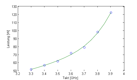

Hier ist eine Grafik, die zeigt wie sich der Verbrauch beim 8-Kerner verhält
verbrauch.png Quelle

Schau dir mal die Verbrauchswerte an. Für den 6% höheren Takt eines 1800x im Vergleich zum 1700x (3,4 auf 3,6 Ghz) steigt der Verbrauch um 26% an
