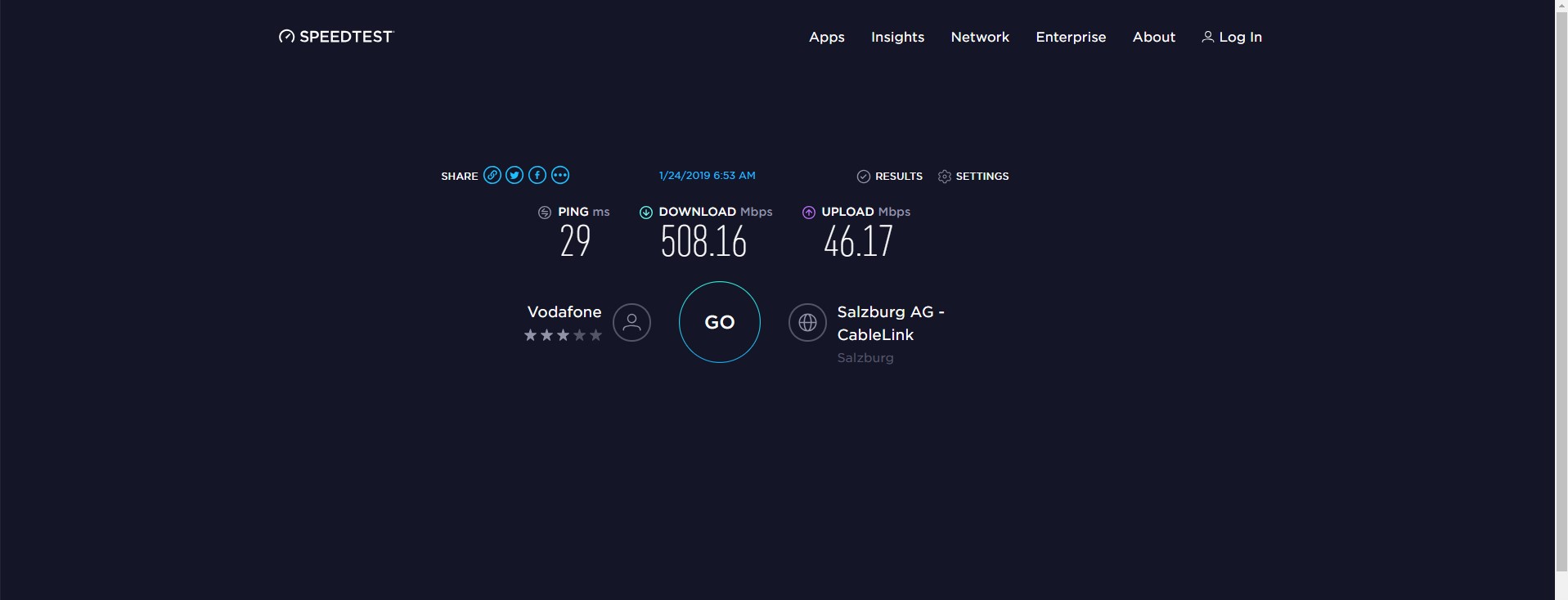

Ich habe jetzt mit dem 10 Meter Koax und dem 5 Meter LAN Kabel die Verbindung an meinem Laptop getestet. Zuerst mehrere Speedtests durchgeführt, und jedesmal die volle Geschwindigkeit im Download und Upload erreicht (siehe Bild)

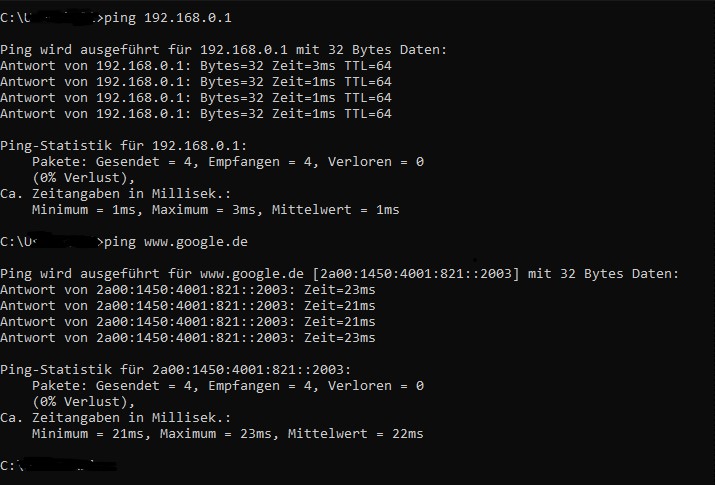

Anschließend habe ich meinen Router einige male angepingt. Das Ergebnis ist immer gleich. Von den 4 Ping Werten liegt immer der erste Wert zwischen 1ms bis maximal 4ms und die drei weiteren Ping Werte bei 1ms. Anschließend noch google.de angepingt. (Siehe Bild)
Was sagt ihr zu den Werten?
