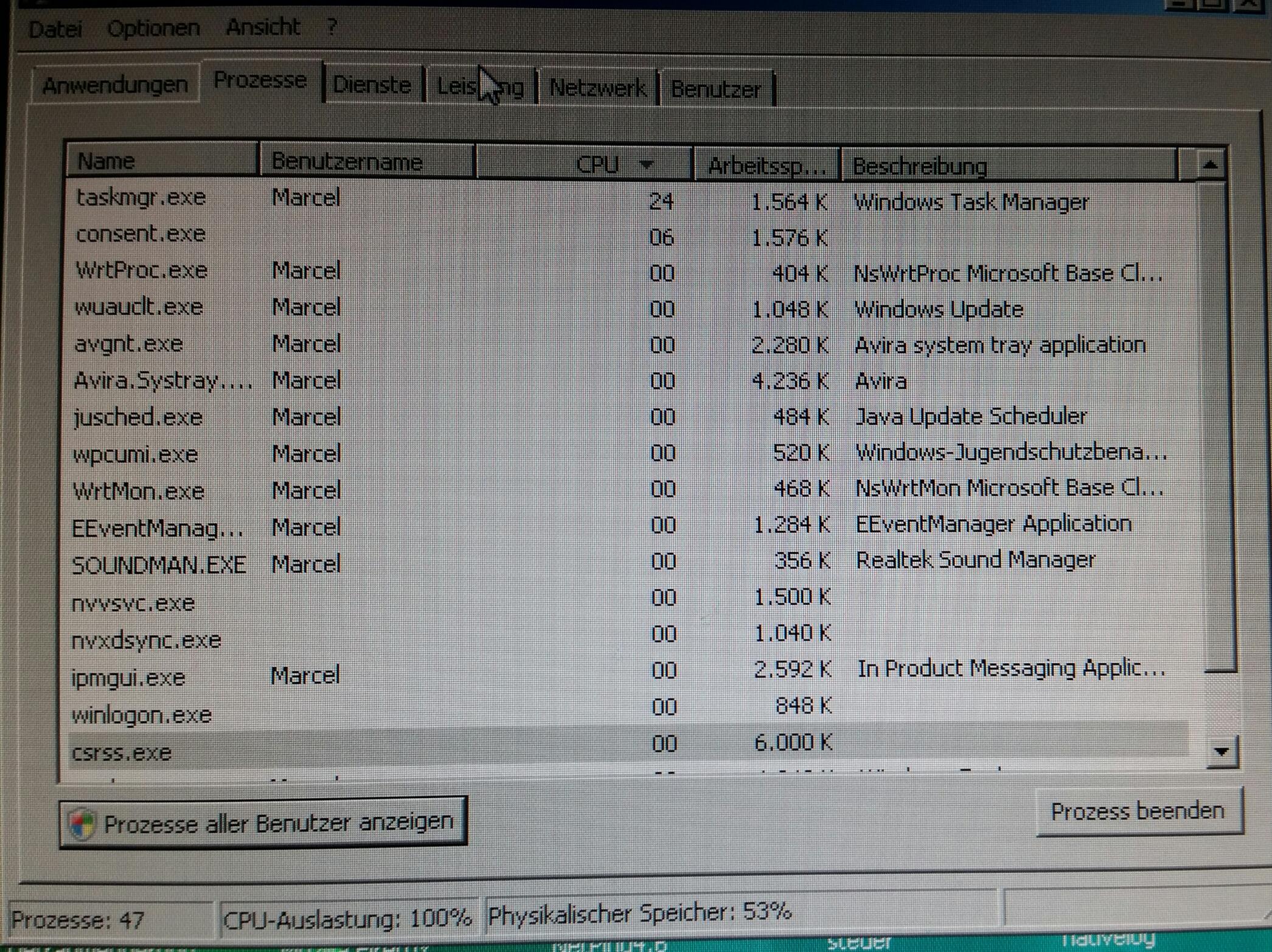

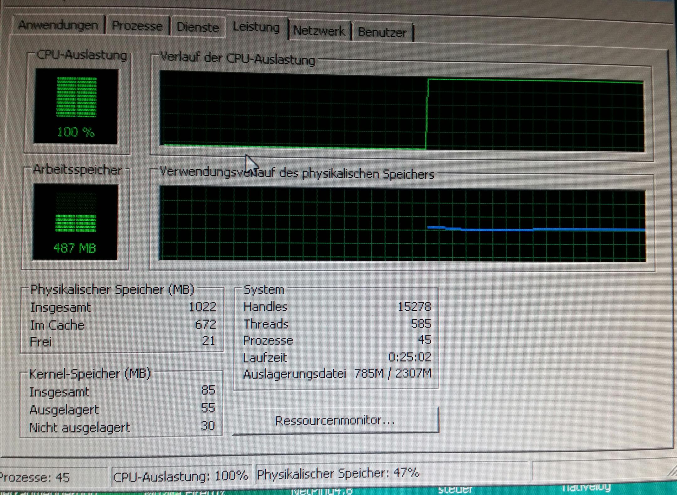

Jetzt noch auf den Reiter klicken "Prozesse aller Benutzer anzeigen". Links unten auf deinem zweiten Bild.
ich vermute mal das die karte ein TC speicher nutzen will also turbo cache was vom RAM abgeht, was bei 1gb Ram fatal ist, der muss auf jeden fall noch auf 2gb erweitert werden. Damit frisst die grafikkarte noch 512MB ram oder merh und windows selber hat nichts mehr und schaufelt nur hin und her was die 100% auslastung erklären würde.
Edit, man sieht das auch ganz deutlich auf den Resourcenmonitor du hast 21MB frei rest cache warum wohl?
ja aber die nimmt weniger ram vermute ich mal weil athlon 6000+ heisst am2 board was meistens auf eine geforce 6100/7100 aufsetzt, die nur 256mb Maximal nehmen kann eher 64-128MB
