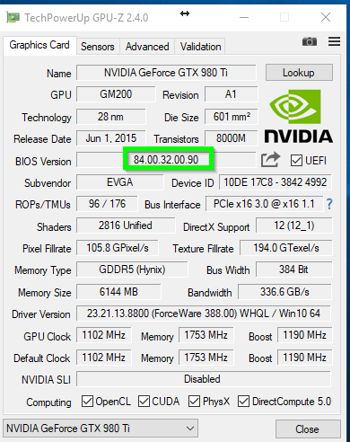

ggf liegts an der BIOS Version. Is ne Stock Karte (OEM sollte egal sein, ist aber EVGA).
BIOS stock (gesichert damals) ist

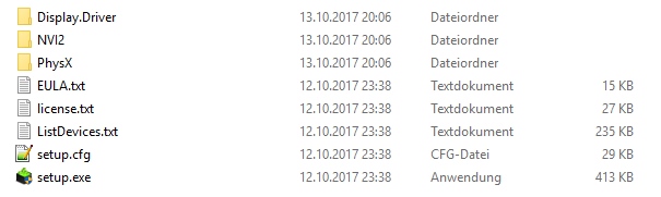

Schlanke Installation funktioniert so. Danach muss auch nicht rumgefrickelt werden.
Nach dem entpacken einfach alle Ordner löschen, bis auf die drei siehe Bild. Das ist dann die minimalste Installation.
