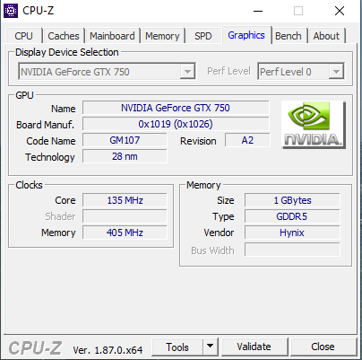

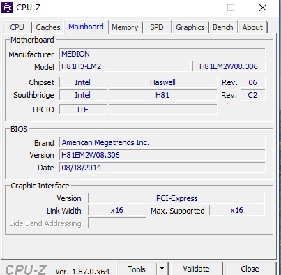

Hey,
ich würde gerne meinen PC upgraden und da wollte ich mal mit meiner Grafikkarte anfangen.
Momentan habe ich eine Nvidia Geforce GTX 750.
Ich pack euch mal meine Spec in Anhang rein.
Am liebsten wäre mir ne aktuelle Grafikkarte die perfekt passen würde ich nicht mehr groß etwas ändern müsste.
2ter 8GB Arbeitsspeicher ist schon bestellt.
Danke schon einmal für die Hilfe :)

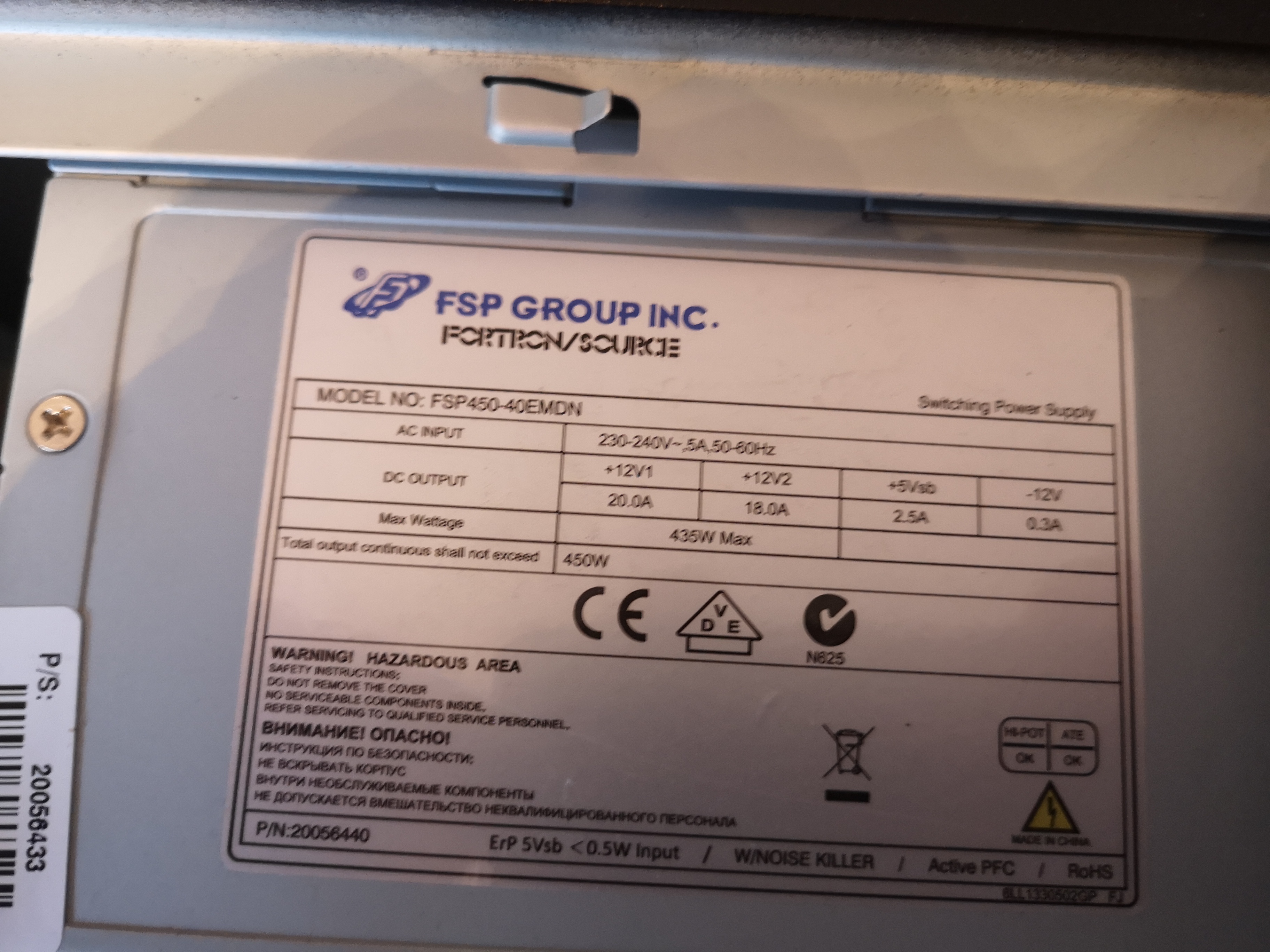

Sieht nach einem Medion Fertig-PC aus (Keine K-Cpu, Medion OEM-Board). Würde deshalb vorsichtshalber mal die Leistung bzw. Marke des Netzteils checken (und wie lange die Graka maximal sein kann, damit sie noch ins Case passt). Dann wäre in erster Linie hilfreich zu wissen was Deine Anforderungen sind (wie viel Budget ? Welche Auflösung, welche Spiele ?), damit man da mehr sagen kann.
Mit dem i7-4790 hast du auf jeden Fall noch ordentlich Luft nach oben, da kann theoretisch auch ne RTX 2080 rein und es würde passen.
Ein paar mehr Infos wären da schön, vor allem dein maximales Budget musst du noch nennen. Die Größe deines Netzteils ist auch noch wichtig.

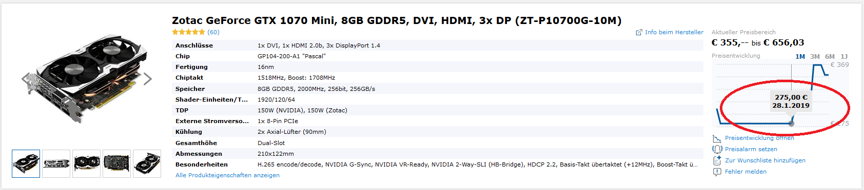

Ja genau... 250 öcken für ne gebrauchte 1070 mini die vor kurzem noch 275 neu gekostet hat... is klar..
Steht noch nichtmal dabei wie alt die überhaupt ist!
Maßlos überteuert.

Prinzipiell hat deine CPU genügend Leistung für neue top GPUs a la RTX 2060+ oder RX Vega 56+
Dein PC schaut nach einem Medion PC aus, deshalb wäre es wichtig zu wisssen, welches Netzteil (Leistungsangabe) und ob noch 6-Pin oder 8-Pin Stromanschlüsse frei sind.
  1. Falls ja: Dann ist dein Budget gefragt. Empfehlungen sind die RX 580 8Gb ~200€, GTX 1070 (da Abverkauf) ~280€, RX Vega 56 ~350€
  2. Falls nein: Dann bleibt das Maximum eine GTX 1050Ti, welche KEIN Stromanschluss benötigt.
Du solltest auch schauen wie viel Platz im Gehäuse ist (Länge, breite und höhe am Grafikkartenslot), denn es gibt auch sehr große GPUs (wortwörtlich).

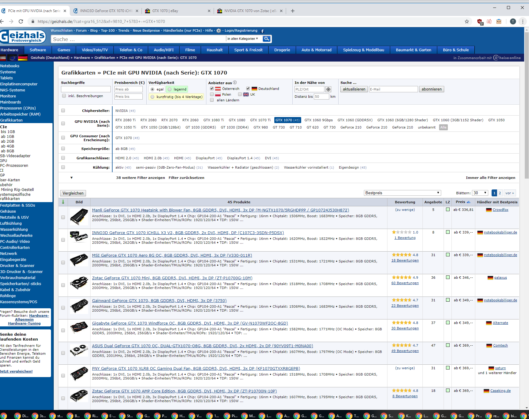

JohnnyTexas schrieb:
Die billigst GTX 1070 kostet 340€, da ist 250€ ein verdammmt guter Preis!
JETZT! - weil die Lager sich geleert haben - vor ner Woche waren die noch bei 275.
Das hat nichts mit nem guten Preis zu tun!
Ist das deine? oder warum machst du hier so ein Theater? =)

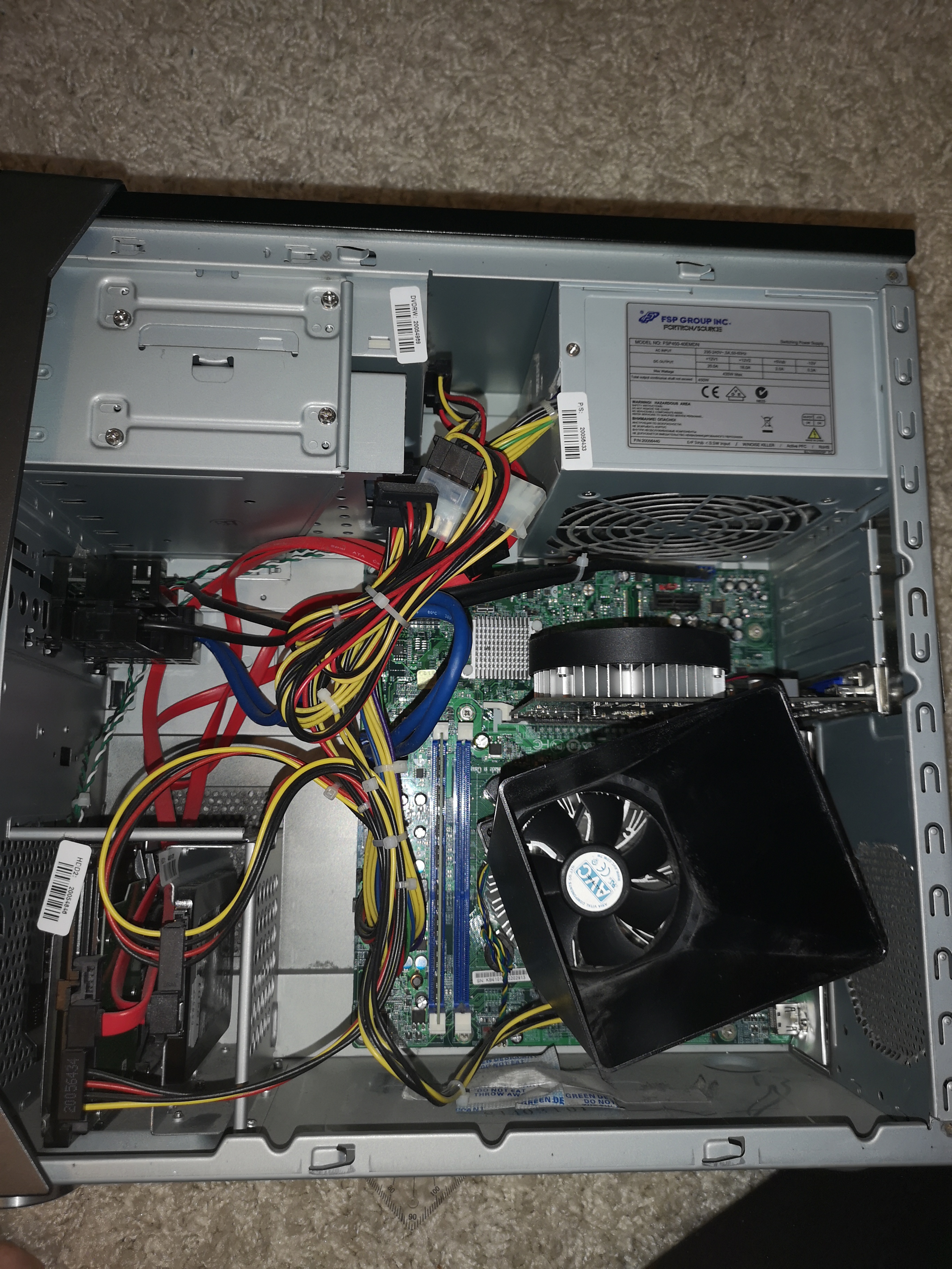

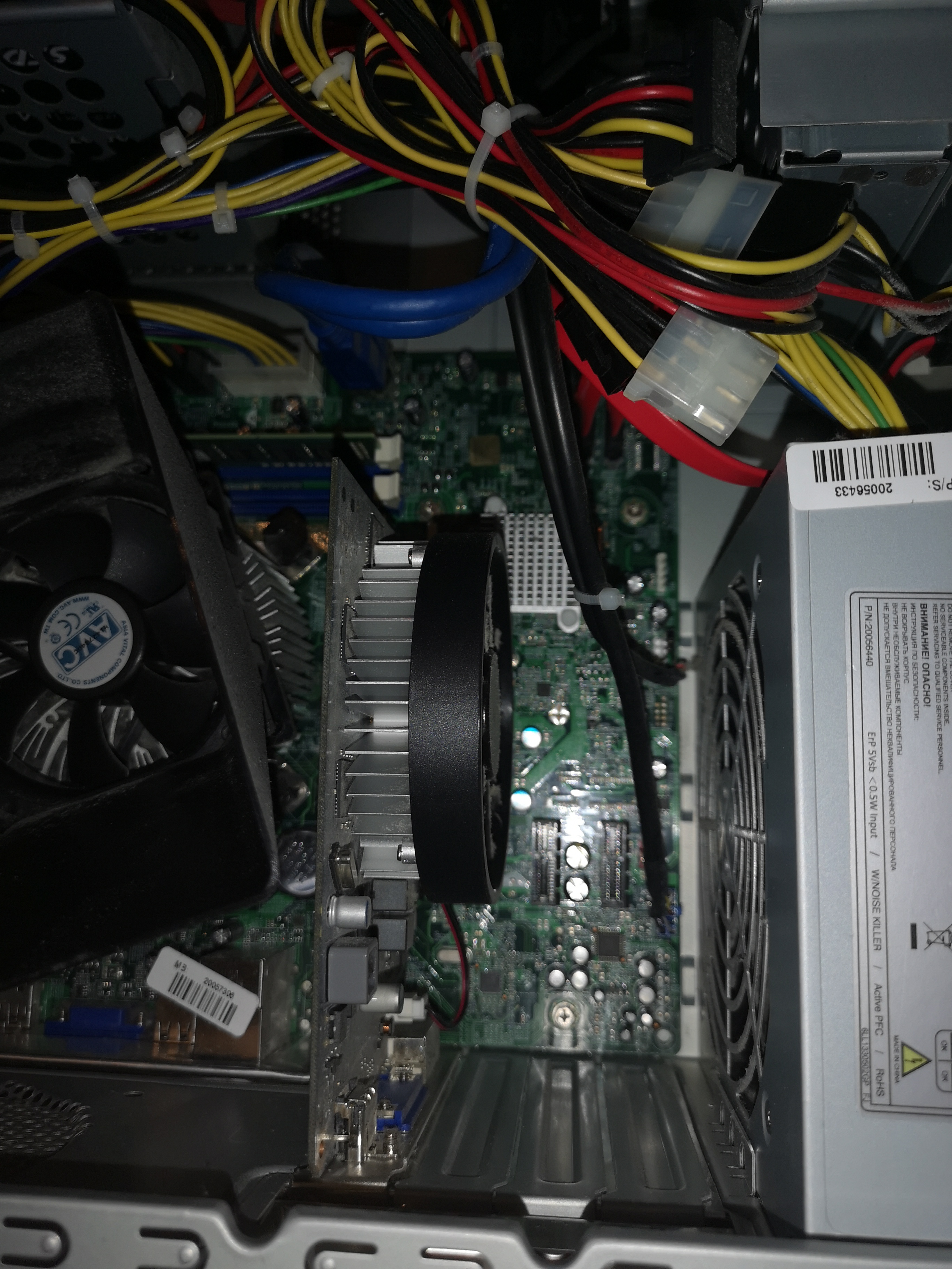

Also ich hab die Kiste mal aufgemacht.
14cm lang 9 hoch und etwa 4cm breit wenn ich das richtig sehe

Und hast Du PCIe Stecker am Netzteil?
Eine RX580 oder "normale" 1070 wirst Du da nicht rein bekommen, die sind wesentlich länger.
Also das 450 Watt macht ne Vega sowieso nur scherlch bis garnicht mit.

Soweit ich das sehe ist da doch Platz hinter der Karte....
der 6-pin für die graka wäre in der tat wichtig.
Ansonten gibts da auch adapter von 2xMolex auf 6-Pin
Ich habe leider nicht soviel Ahnung welche Stecker meinst du?
