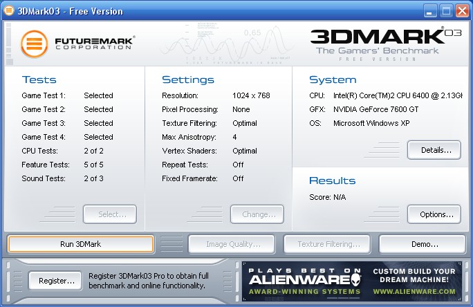

wie haste es denn eingestellt? so
Den Vergleich kann man jetzt nicht ziehen. Du benutzt ne OC`ed DC CPU, hast 2GB DDR2 Speicher und dazu den besseren Chipsatz :)
ja aber momentan ist er nicht oc. oder er soll sich mal 3dmark 06 laden da wird die cpu so gut wie kaum bewertet
