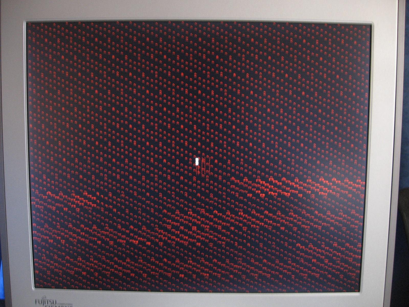

Hallo!

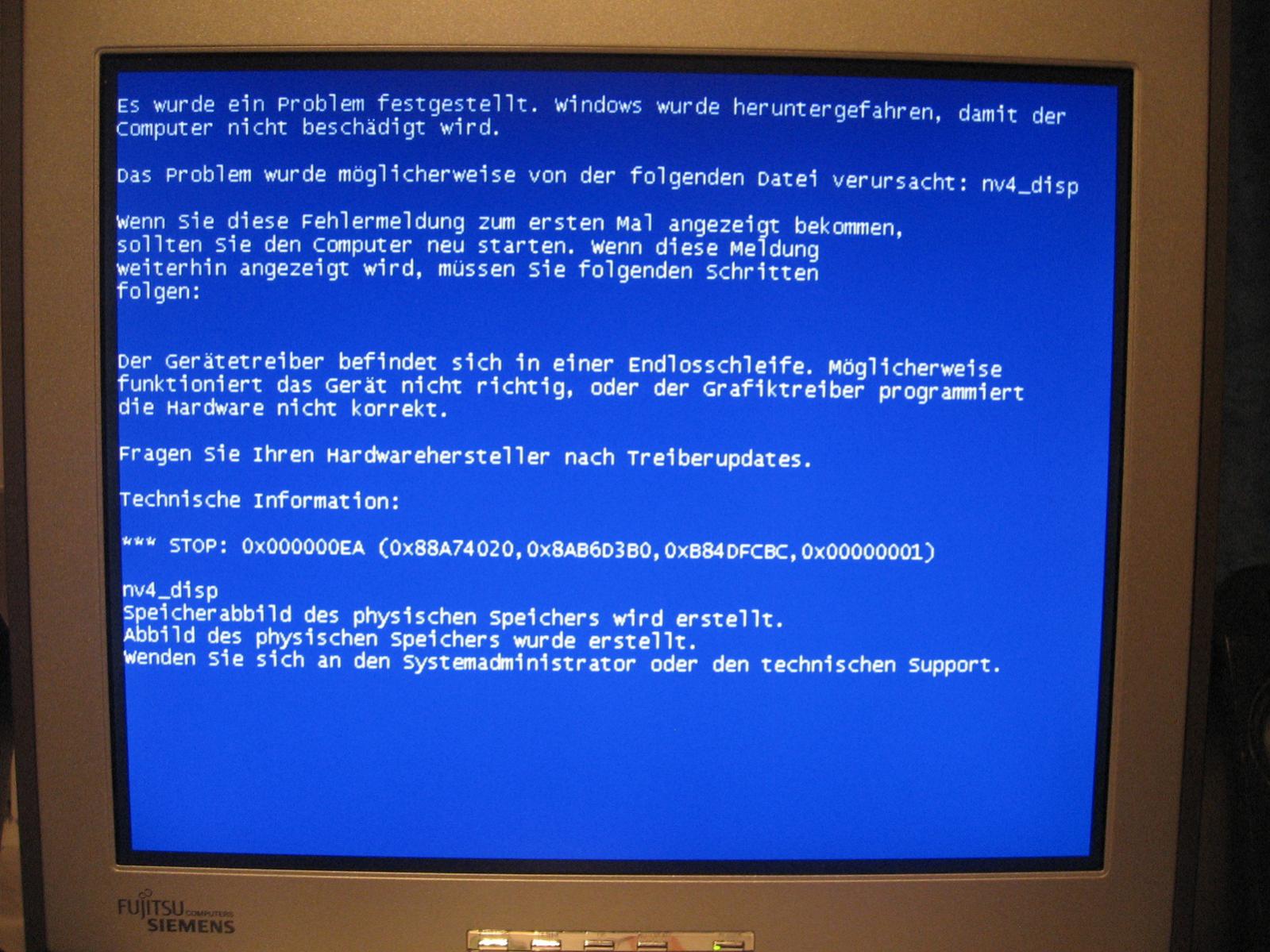

Nach häufigen freezes beim Spielen von X3:Reunion habe ich den Treiber von 185.85 auf 191.07 geupdated. Nach Neustart erschienen ca. 5 Minuten nach Anmelden (XP 32 SP3 Professional) rote, dreiecksförmig angeordnete Fragmente auf dem Bildschirm. Der Mauszeiger lies sich noch bewegen, aber sonst ging nix mehr. Dieser Fehler wiederholte sich bei mehreren Versuchen und auch nach zurückstellen auf den 185.85 Treiber. Auch auf den ebenfalls installierten Betriebssystemen Kubuntu64 sowie Vista64 Business kommt es kurz nach dem Start zu diesem Problem.
RAM habe ich 26h lang mit memtest86+ getestet, keine Fehlermeldung und keine Grafikfehler/freezes.
Ich vermute es liegt ein Hardwaredefekt seitens der Grafikkarte vor.
Kann mir jemand weiterhelfen?
Vielen Dank im voraus!

Im Anhang befinden sich der (bisher einzige) Bluescreen, sowie die roten Fragmente, hier bereits während des XP-Startlogos noch vor dem Anmeldebildschirm aufgetreten.

sieht mir stark nach VRAM defekt aus.
1. Reinigen
2. und versuchen per Hitze wieder zu reparieren. Den Backofen Trick kennst Du ?

der speicher auf der graka ist hinn!
das bei streifen meistens so!

jo klingt für mich auch extrem nach zu heisem speicher

Entstaubt habe ich bereits, Lüfter dreht, Temperatur laut Speedfan ca. 60 bis 65 °C

Es stimmt nämlich sehr wohl, speziell bei VRAM Problemen:
http://www.hardwareluxx.de/community/showthread.php?t=501177
Es mag sich skuril anhören fin129, aber es hilft wahrscheinlich.
Man sollte den Kühler der Karte demontieren, zwischen 100-105°C Umluft einstellen und vorheizen.
Dann legt man sie für etwa 30min auf ein Gitter im Ofen. Danach abkühlen lassen, Wäremeleitpaste erneuern und Kühler montieren.
Die Hitze sorgt dafür, das sich eventuelle Lötrisse oder defekte Leiterbahnen wieder herstellen/verschmelzen und die Karte erstmal wieder läuft.
natürlich funktioniert der "Backofentrick" ist kein Hexenwerk. Die Lötstellen weichen auf und verbinden sich neu. Daher können evt. Wackelkontakte oder gelöste Kontakte wieder geschlossen werden. Ich glaub die Erfolgsaussichten vieler Nutzer liegen so bei 60-70%. Hängt aber auch von dem tatsächlichen "Schaden" ab.
