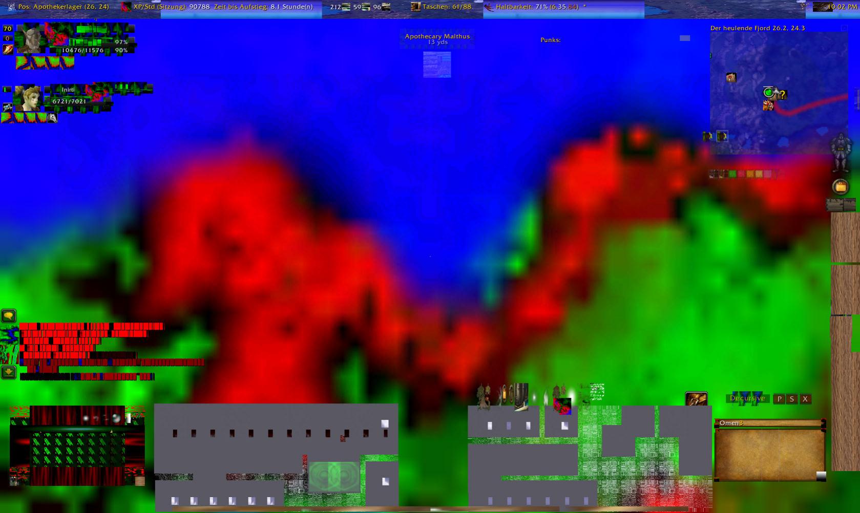

Ich spiele Leidenschaftlich gerne WoW... naja bisher hatte ich die GeForce 9600gt nur leider wurde diese Grafikkarte immer zu heiß und hat sich daher einfach abgeschaltet. Nun habe ich mir eine neue gekauft. GeForce 9800gt von Zotac, allerdings bekomme ich im Spiel ständig Grafikfehler.
Treiber passen auch, hab auch ein anderes Netzteil eingebaut. der ganze Spaß hat mir gute 200Euro gekostet....
Was kann es noch sein?

Vll liegt es an deinem Bildschirmkabel......benutzt du den normalen VGA Stecker oder DVI? Anderen monitor schon probiert?
btw, sieht echt skurill aus :D

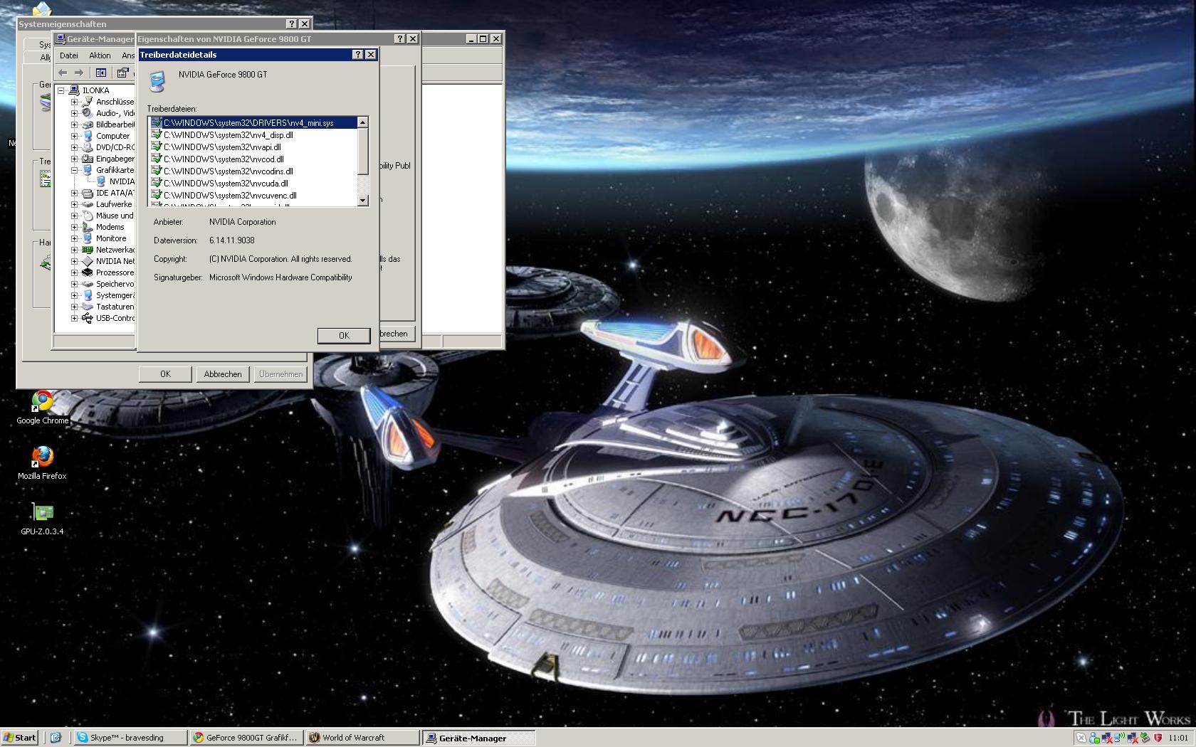

So, ich hab die Eigenschaften mal geöffnet und setzte es als bild rein. Hoffe das is das was du wissen wolltest. Ich weiß ich stell mich an^^ Sorry
file:///C:/Dokumente%20und%20Einstellungen/BravesDing/Desktop/Grafik.html
hoffe das is rchtig was ich jetzt gemacht habe^^

treiber hast den aktuellsten ....check mal deine graka am besten mit
einem anderen spiel. solltest dort die gleichen fehler haben würde ich mal
über die systemsteuerung den treiber wieder deinstallieren + physX.
eventuell nimmst mal einen älteren ...vielleicht harmoniert wow nicht mit
dem treiber ( kannst ermitteln in dem du ein anderes game testest )...sry aber zock kein wow.
