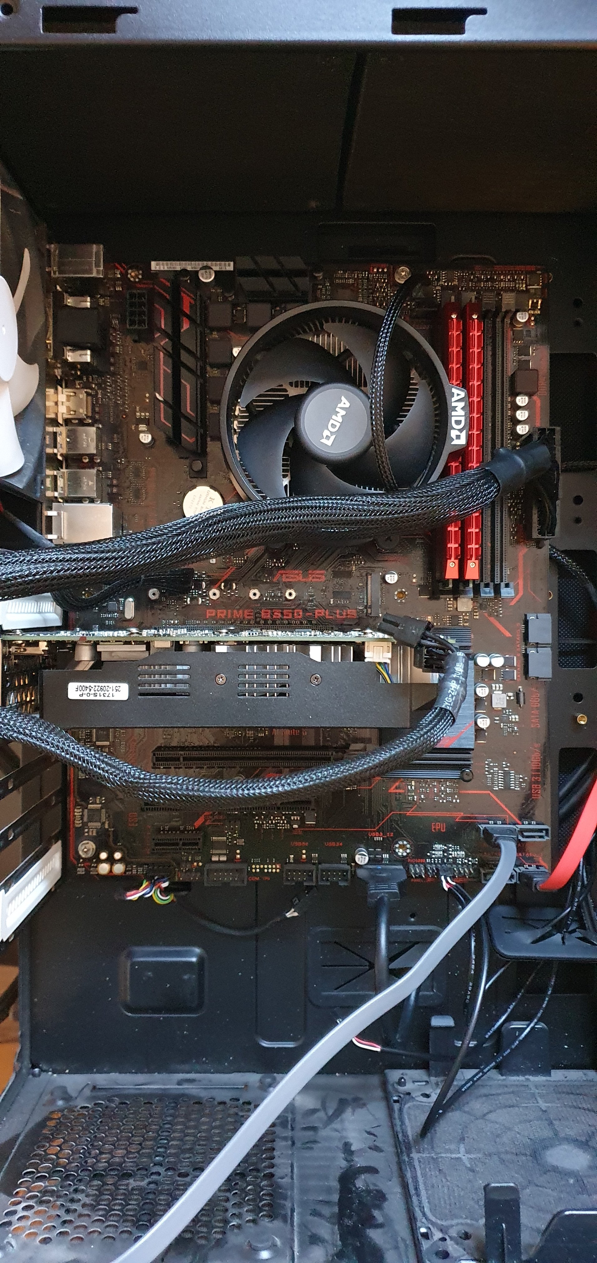

seit heute funktioniert meine Geforce GTX 1060 nicht mehr.
Hatte sie nur kurz draußen um den PC eines Kumpels zu überprüfen und habe sie dann wieder normal eingebaut. Seitdem bekomme ich kein Bild.
Treiber hatte ich vor ner Woche erst aktualisiert.
Was ich verbaut habe:
Asus Prime 350 Plus
Be quiet 500 W
AMD ryzen 5
Patriot Viper 16 GB
Wäre um Hilfe sehr dankbar:)
Bildschirm ist via HDMI ist mit der 1060 verbunden.
Der HDMIausgang vom Prime ist leider tot.
Meint ihr Backen von der GPU bringt da was / wäre das zu empfehlen?
Die Karte habe ich getestet, die funktioniert. 👌
Hab ich sonst was vergessen anzuschließen?
Und der rechte RAM Riegel muss einen Slot weiter nach rechts, aktuell läuft der RAM im Single Channel. Aber das nur nebenher...
