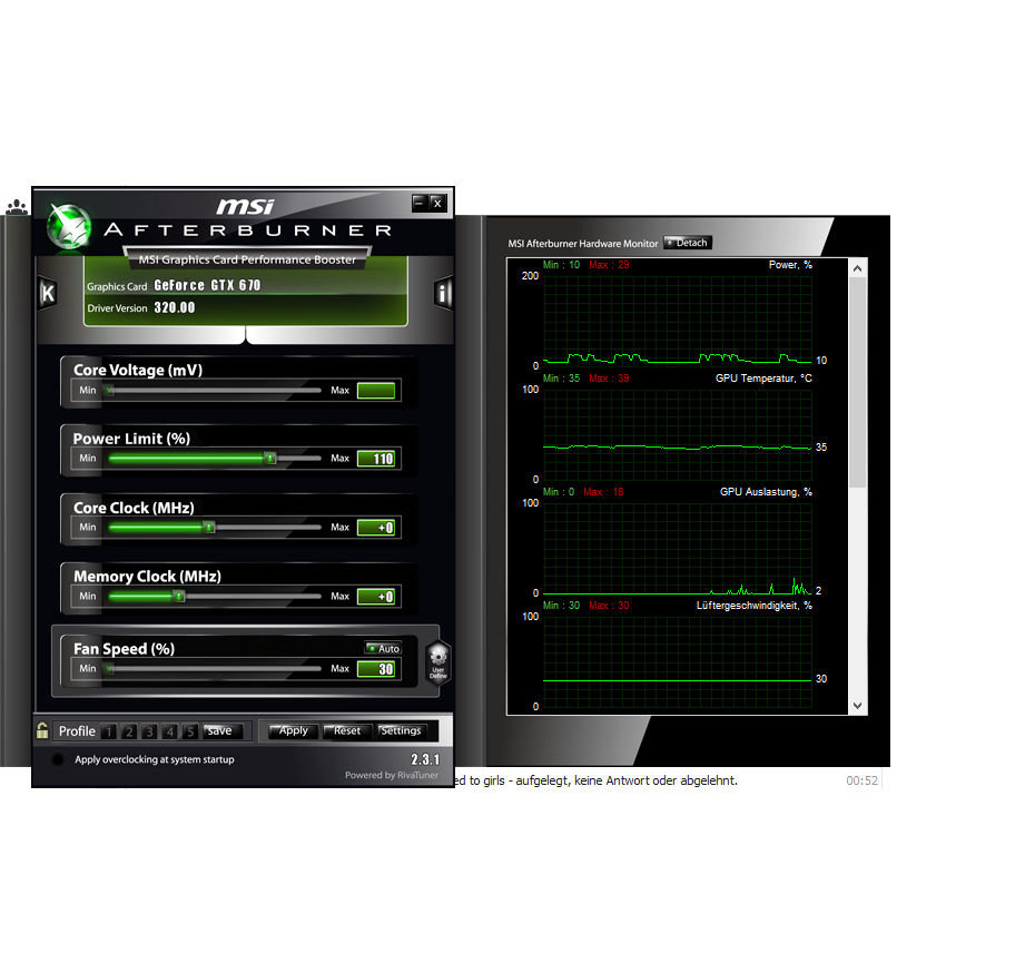

Wie finde ich das heraus wie hoch er Taktet '? Hab Afterburner Installiert By the way.. das ist das erste mal das ich eine GEFORCE* nutze >.<
http://i1-win.softpedia-static.com/screenshots/MSI-Afterburner_10.png?1364909135
log history to file
Die GeForce GTX 670 lässt sich ganz ordentlich übertakten. So lässt die GK104-GPU ein Plus von 123 MHz zu, bevor erste Grafikfehler auftauchen. Aufgrund des GPU-Boost-taktet die Grafikkarte bei dem maximalen Power Target dann mit stabilen 1.195 MHz anstatt mit 1.045 MHz. Die Spannung variiert je nach Turbo-Stufe von 1,087 Volt bis 1,162 Volt, wobei wir 1,112 Volt sowie 1,125 als Zwischenschritte gemessen haben.
Ich seh nur einen punkt wo es plotzlich auf 1110.483mhz schiesst,
wo die temperatur sinkt und die gpu-last gebremst wird auf ca. 80% ,
ich wurde der karte mehr Saft geben , stell das Powermagament auf +10% (+110%) ,
damit er genug "Luft" nach oben hat um die 1110mhz abzufangen.
Power Limit (zweiter Regler) von 100% auf 110% setzten
Muss ichden PC neu starten oder geht es sofort ?
So sieht das jetzt bei mir aus, vorhernix verändert ! :3
Danke im vorraus !
Matt
So siehtdas aus
