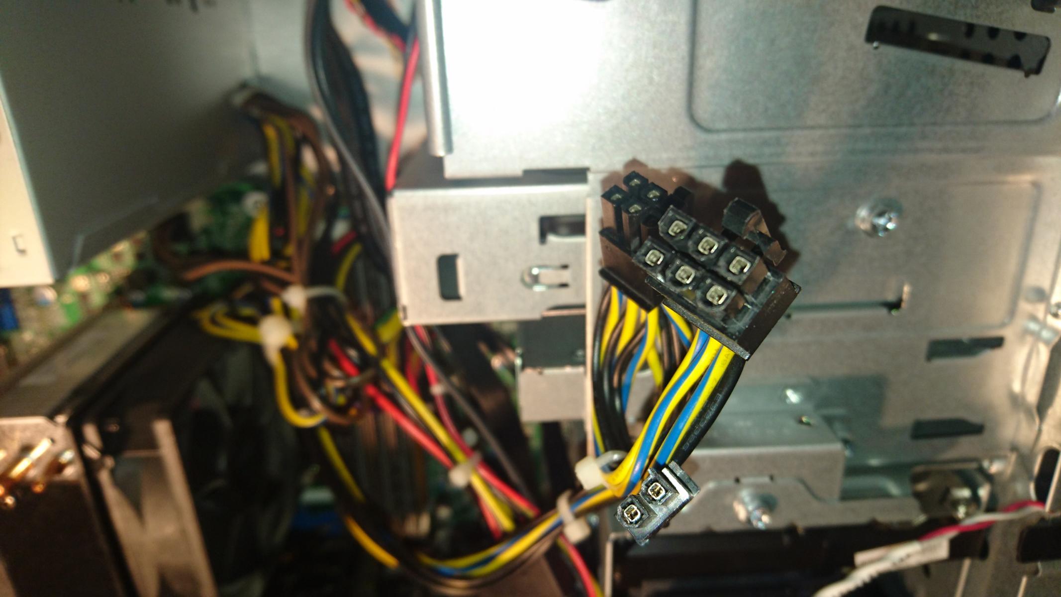

Die GTX 980 braucht in etwa 200W-230W unter Vollast.
Das Netzteil hat drei 12V Schienen, eine mit 14A, eine mit 16A und eine mit 18A.
http://extreme.pcgameshardware.de/a...-netzteil-netzteilaufkleber-fsp500-50aaga.jpg
14A*12V = 168W
16A*12V = 192W
18A*12V = 212W
Probier mal die Grafikkarte an die dritte Rail anzuschließen. Musst rausfinden welche Kabel das sind.
Ansonsten zwei Rails kombinieren, die Grafikkarte hat ja zwei 6Pin Anschlüsse. An den einen Anschluss eine Rail, an den zweiten Anschluss eine andere Rail.

Hui ich mach ihn mal kurz auf und schau mal nach was sich da machen lässt! Mit Rail meinst du die Anschlüsse??:confused_alt:
Wenn FreedomOfSpeech recht hat und die Graka z. B. tatsächlich zufällig nur an der 12V Schiene mit 14A hängt, dann kann das die Ursache sein.
Gegen Kombination unterschiedlicher Schienen spricht eigentlich nichts.
EDIT:
Habe mir das Netzteil mal angeschaut, das ist non-modular und es gibt auch keine Möglichkeit die 12V Schienen zu "tauschen".
Insofern muss dann vermutlich ein neues Netzteil zum testen verwendet werden.
So also die beiden dickeren Stecker waren /sind an der gtx angeschlossen.
Andere konnte ich auch nicht finden.
Non modular! ok ich bin raus :D
Werde mal versuchen das bios zu resetten und dann funmark nochmal durchlaufen lassen.
