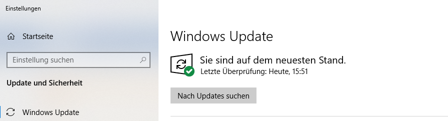

Ich habe versucht, Updates für Windows durchzuführen, aber wie man auf dem Screenshot sehen kann, scheint es auf dem neuesten Stand zu sein: https://gyazo.com/431e2502e079a5e556203ef5456261c9

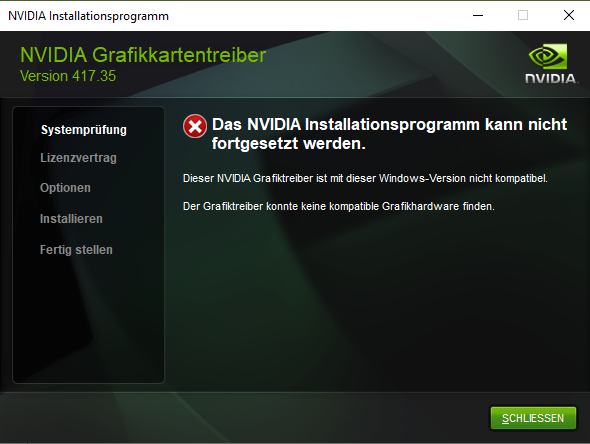

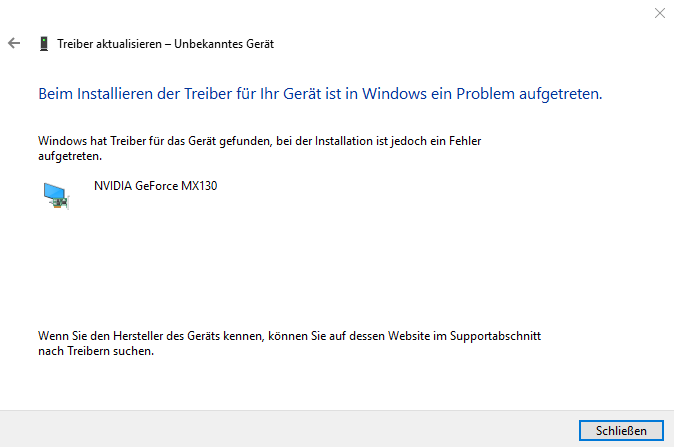

Auch habe ich versucht, die Treiber zum einen über GeForce Experience und über die DVD zu installieren, die dem Laptop beilag. Beide geben mir jedoch den gleichen Error.
Die Errors sehen so aus:
1) https://gyazo.com/739d1e33b351a8aed18a3cf904e06c32
2) https://gyazo.com/fd4cf94fdf494a8a2a19a401b0eb5b84

Bei Aktueller Windows 10 Version kann es der Fall sein das Du die DCH Treiber von Nvidia installieren musst.
Vielen Dank für die Antworten!
Die DCH-Treiber habe ich auch bereits versucht, es gibt jedoch die gleiche Fehlermeldung.
Ich hätte auch gedacht, dass alles vorinstalliert sein sollte, aber die Grafikkarte wird im Geräte-Manager noch nicht einmal erkannt.

Und zur uralten Windows-Version: Wenn ich das bei Windows-Updates checke, müsste das mir dann nicht angezeigt werden, dass ich es updaten könnte?
