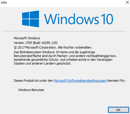

Bleib ruhig bei Windows 10 Pro, das hat damit nichts zu tun. Nämlich mit dem, was ich mit meiner Frage eigentlich gemeint habe: Nicht die Edition, sondern die VERSION.
Windowstaste+R -> "winver" eintippen
Falls du eine ältere Version vom Stick installiert und dann nicht geupgraded hast, kann es gut sein, dass du eine veraltete Version drauf hast. Mit einer der letzten, sagen wir... drei Versionen (also 1909, 2004, 20H2) solltest du eigentlich keine Probleme haben.
die Windows version

Hier gehts weiter... Ja ist zu alt.
Woher diese alte Version? 2017...
Aktualisieren dürfte mehrere Anläufe dauern.
Am besten aktuelle laden und installieren.

nicht nur etliche Jahre alt sondern auch etliche Jahre nicht mehr unterstützt seitens Microsoft. ist dein Windowsupdate kaputt oder hast du eine uralte DVD zur installation benutzt?

ich hab das per Windows update bis zu einem punkt updadten lassen wo kein update mehr kam und es hat trotzdem nicht funktioniert. Oder ist das generell selbst mit den nachträglichen updates die selbe Version?
ich hab eben mit der cd nur Windows neu aufgesetzt und die Installation vom treiber nur versucht ohne irgendein update..
Das liegt ggf. daran, dass Windows derart veralteten Versionen keine Updates mehr gibt. Du musst auf die aktuelle Version upgraden. Und das macht der bei derart alten Versionen über das normale Windows Update manchmal nicht mehr, weil da zuviele Versionen dazwischen waren.
Deshalb: Beim Neuaufsetzen immer die aktuellste Version zur Hand haben. Das ist ja mit dem Media Creation Tool und einem USB-Stick ratzfatz erledigt.
Sobald du die erst einmal drauf hast, wird dir Windows auch immer alle neuen Versionen über Update anbieten, früher oder später.
