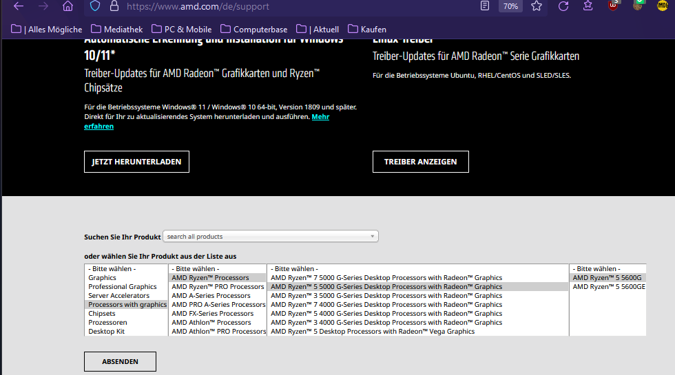

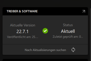

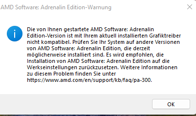

Ich habe meinen Arbeits PC etwas umgebaut auf einen AMD 5600G und neues Netzteil und Tower. Nachdem Ich den aktuellen Grafik Treiber installiere bekomme Ich nach dem zweiten Start des AMD Adrenalin Probleme damit. Es heisst dann in einem Fenster was aufgeht das der Treibver nicht mit meinem System kompatibel wäre. Das habe Ich jetzt zum zweiten Mal. Heisst Ich habe Win11 schon jetzt das zweite Mal CLEAN installiert. Treiber nochmals runter geladen weil Ich dachte beim ersten Fehler das ich vielleicht doch den falschen gewählt und installiert habe.
Aber das sollte der richtige sein. Siehe Bilder.
Scheint als würde Windows automatisch den manuell installierten Treiber wieder überschreiben mit einer älteren Version.
Also Windows am besten verbieten Treiber selbstständig zu aktualisieren und nochmal eine saubere Neuinstallation des aktuellen von der AMD homepage durchführen.

Ich hatte das gestern mit der 22.7.1 auch und bin dann einfach auf 22.5.1 (glaube die aus Mai) wieder zurück. Seitdem war Ruhe. Hilft dir vielleicht jetzt nicht so sehr viel weiter, allerdings könnte es ja auch ein Bug im neuesten Treiber sein.
Reaktionen: cyberpirate
Der 22.7.1 ist glaube ich noch nicht von Microsoft freigegeben. Evtl. deswegen möchte Windows auf 22.5.1 zurück? Habe selbst 22.7.1 bei mir laufen bis jetzt ohne Probleme
Windows will nicht nur auf eine WHQL zertifizierte Version zurück, sondern auf die Version, die Microsoft ausliefert. Leider funktioniert mit der Version das Controlpanel nicht. Habe die gleiche Erfahrung unter Windows 10 mit meinem Notebook gemacht. Da hilft nur die Treiberupdates zu deaktivieren.

Auch aus meiner Erfahrung haut Windows Update gern mal mit älteren Treibern dazwischen, wenn man von AMD die optionalen Treiber ohne WHQL-Zertifikat verwendet.
Probiere daher mal die automatische Treiberinstallation von Windows zu deaktivieren (hier der Weg dorthin, später bloß Nein auswählen).
Danach nochmals mit dem Adrenalin 22.7.1 versuchen.

Ich hatte über Windows Update öfter Probleme mit der internen Treiberversion. (die lautet ja z.B. für den 22.7.1 eigentlich 31.0.12015.1008)
Manche Windows Update Treiber hatten vermeintlich neuere Versionsnummern und dann wollte er einem den alten Kram aufdrücken.

Nun das hat ja nix mit der Treiber Version zu tun wenn Windows Update das wieder verändert! Nachdem Ich diese jetzt deaktiviert habe läuft es anscheinend rund. Zumindest kann ich jetzt in die Software und es kommt keine Fehler Meldung.
Snoop7676 hat das ja gleich gut erkannt mit dem Win Update des Treibers.​
