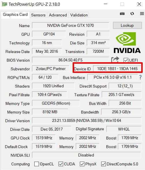

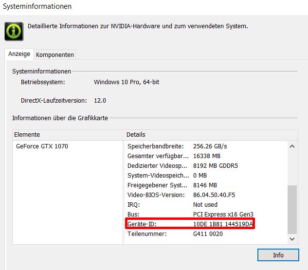

Die Device ID (Geräte-ID) lässt sich in der Nvidia-Systemsteuerung unter Systeminformationen anzeigen. Alternativ liefert auch GPU-Z die Information. Beispiele als Screenshots:

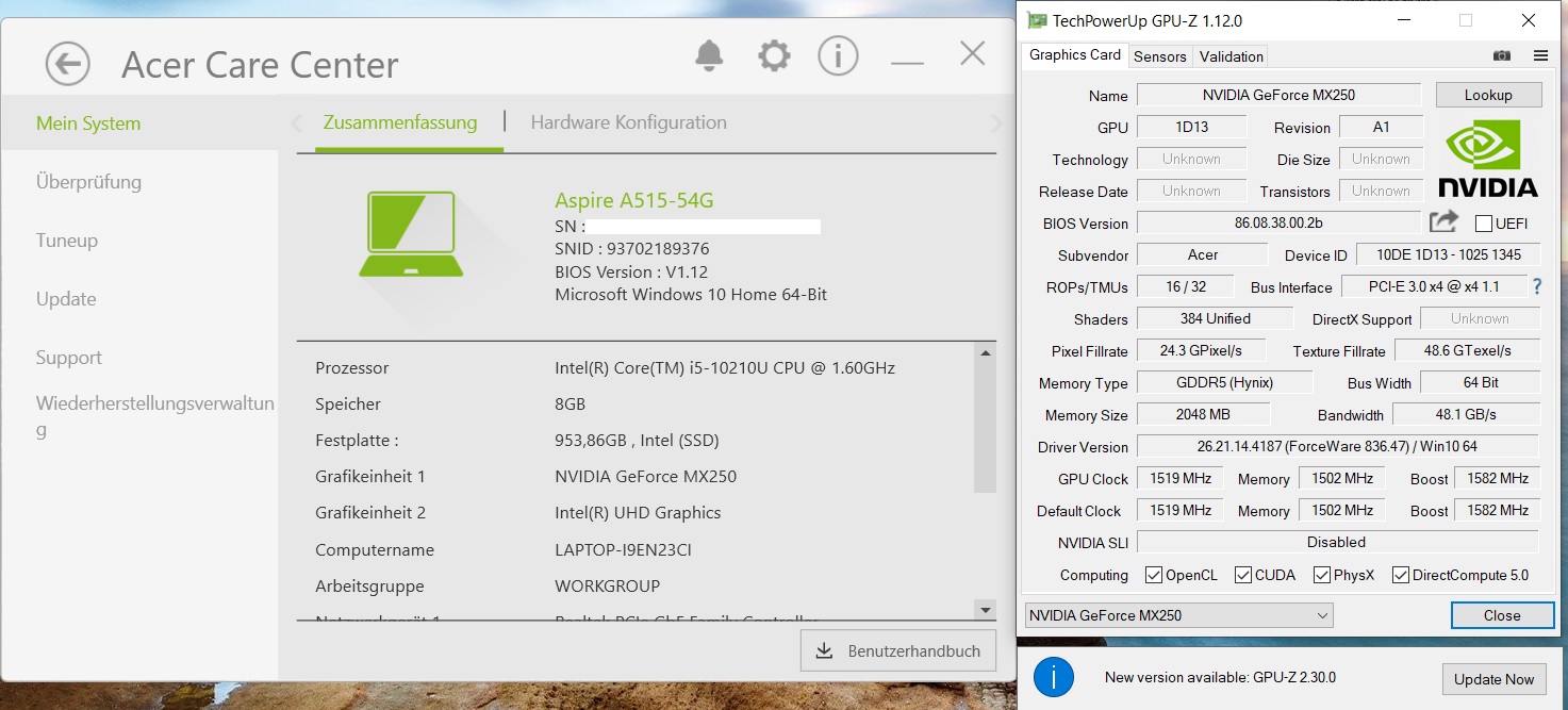

Acer Aspire 5 A515-54G-50F2 silber (NX.HNGEG.001)
Also bei meinem Acer Swift 3 SF314-57G-58VN hab ich die 1D52 erwischt.

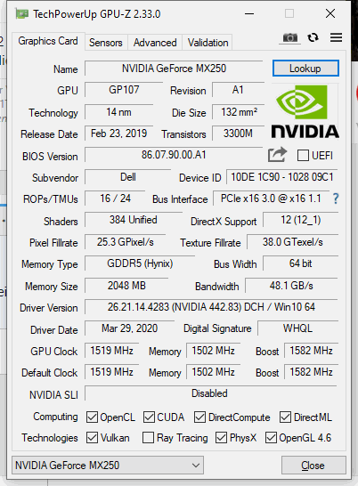

Hi,
habe auch eine Geforce MX250 allerdings habe ich weder die eine noch die andere Device-ID.
Bei mir ist es 1C90?? Siehe Screenshot.
Wie kann man die Karte nun von der Perfromance einordnen?
Nach der Taktrate > 1500 MHz müsste das ja eigentlich eine 25W TDP sein.
Seltsam ist hier das als GPU GP107 anstatt GP108 angegeben ist?!
