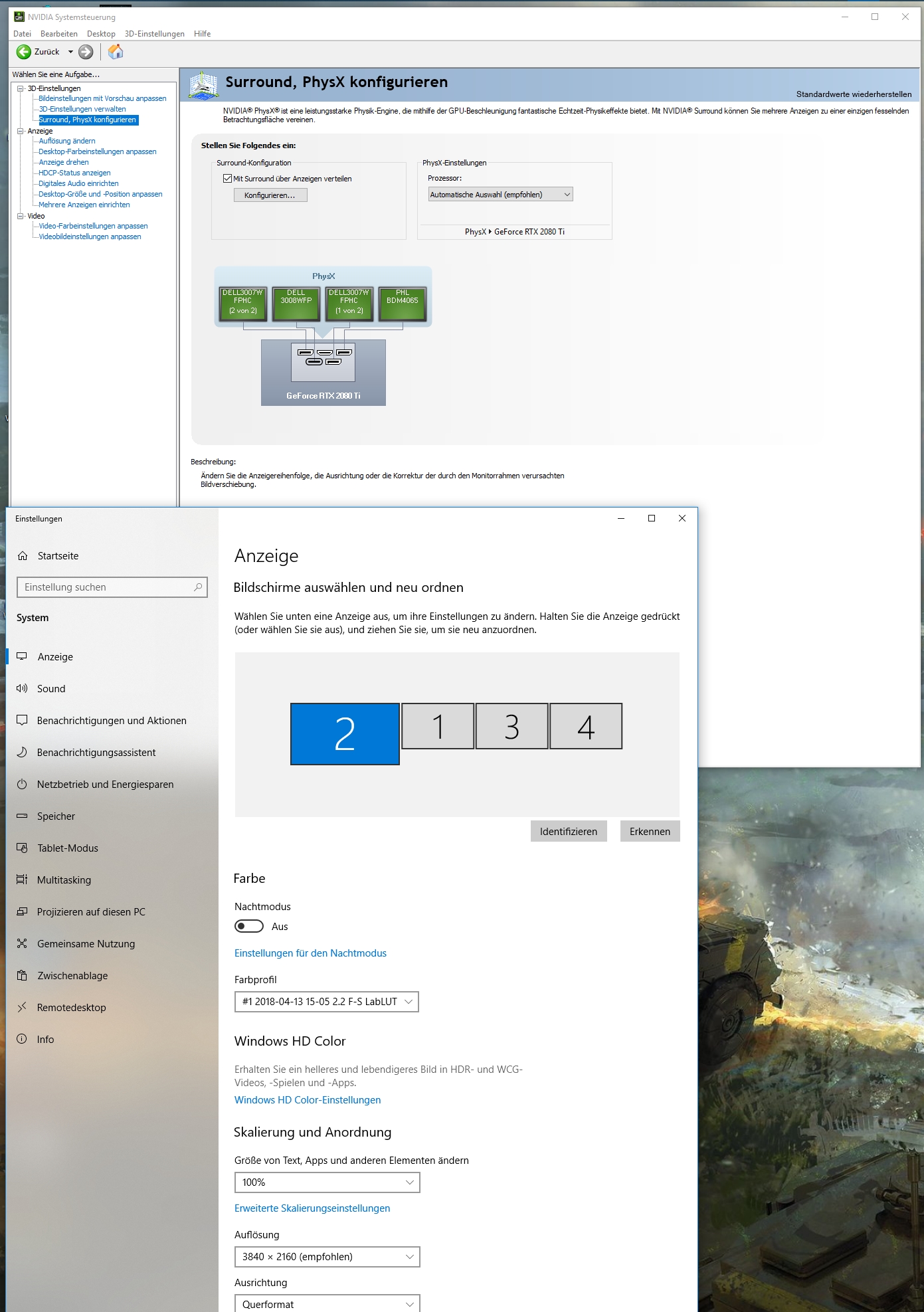

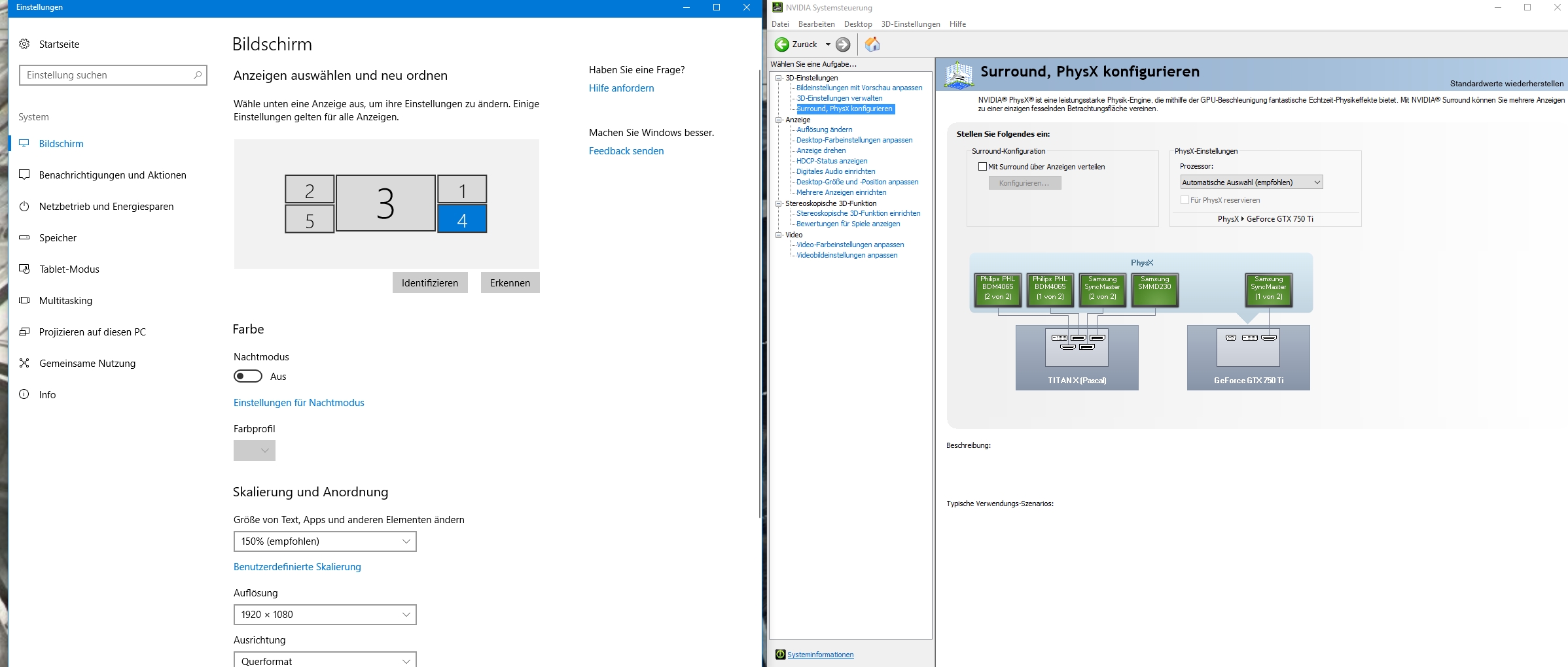

Hier z.b.
2x4K, 2xFHD an einer Karte, 1xFHD an der 2. Karte. Und noch an der alten Pascal.
Ist das jetzt auch noch ein Spezial-Sonderfall, oder eventuell doch schon eine Regel?
