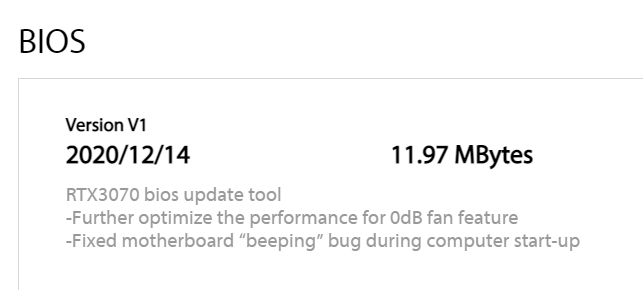

silenzer schrieb:
Die 3070 Dual scheint davon nicht betroffen zu sein oder?
doch, es kommt drauf an, mit welchem Mainbord du sie betreibst, manche haben das Problem,
andere nicht!
Ich hatte es auch, bis vor 10 Minuten, jetzt ist es weg! Danke für das neue Bios! -)
Möchte nicht wissen, wie viele Leute ihren Rechner zerlegt haben, weil sie das Problem woanders vermuteten!
Habe nun zuerst das silent-bios geflasht, und dann das performance-bios!
Ich habe nun immer noch zwei verschiedene Lüfterkurven, das update-tool erkennt also,
welches Bios aktuell aktiv ist, und flasht die passende Version!

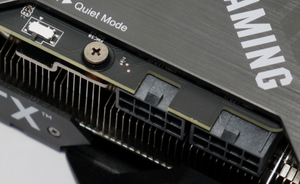

Ich habe die 3070 TUF mit den 3 Lüftern jetzt seit 4 Tagen in Betrieb und mir ist kein piepsen aufgefallen bzw. die Lüfter sind auch aus im Desktop Betrieb. Mit welchem Tool kann Mann den aktuellen Modus der Karte anzeigen/wechseln lassen ? (Silent/Performance)

Haste einen Link? Finde auf der Asus Seite leider nix zu dem Thema.
https://www.asus.com/Motherboards-Components/Graphics-Cards/Dual/DUAL-RTX3070-O8G/HelpDesk_BIOS/
da ist bei mir ein sehr kleiner Schalter in der Nähe der Stromanschlüsse.
Aber nur benutzen wenn der Rechner aus ist!
Reaktionen: marccoxx
Sagt wer? Wenn der Rechner gestartet ist, also das BIOS seine Aufgabe erledigt hat, kann man ohne Probleme den Switch umlegen und direkt beide BIOSe flashen.
Das kannst du nur erkennen wenn du weisst wie deine Karte in den verschiedenen Modi Taktet. Ein direktes auslesen ist nicht möglich. Dazu musst du auf der Karte nachschauen.
