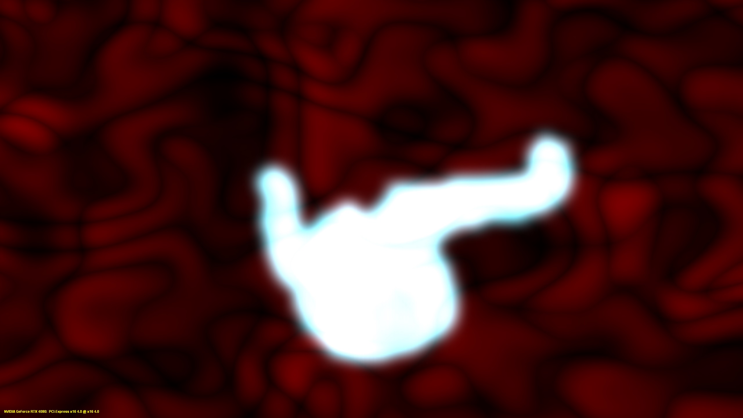

Im GPU-Z auch mal den Vollbild.Rendertest machen und schauen ob PCIe 16 4.0 läuft.
So wie ich das gesehen habe läuft der Test einfach ohne abzubrechen und unten links steht dann der gesuchte Wert oder?Habe auch malk einen Screenshot hochgeladen, da steht PCI 16 4.0 @ 16 4.0. Interessant ist dass ich ein ganz leises surren während des Test gehört habe, aber vill ist das auch normal.

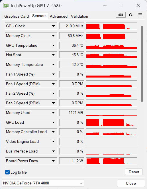

Luftgucker schrieb:

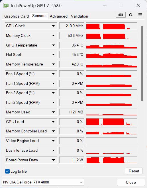

Kannst auch mal das GPU-Z Sensors Bildchen nach einem 3dMark hier reinstellen.
Ein Screenshot dazu inkl. Log-Datei sind im Anhang.

Spulenrasseln ;-) Würde die Grafikkarte beobachten ob die richtig boostet und auch die gesamten Temperaturen des Systems.
Im GPU-Z Sensors Log steht bei PerfcapReason der Wert 4 was folgendes bedeutet:
* Reliability. Indicating perf is limited by reliability voltage.
NV_GPU_PERF_POLICY_ID_SW_RELIABILITY = 4,
Kannst du auch direkt im GPU-Z Sensors Display anschauen.
Bedeutet dass der Boosttakt von der Spannung limitiert wird.
Falls du das Phantom Hersteller Tool installiert hast dann kannste dort die Spannung erhöhen, dann sollte der 3dMark Score steigen.
Aber es sieht alles normal aus, der 4080 Chip ist aber womöglich wirklich unterdurchschnittlich.

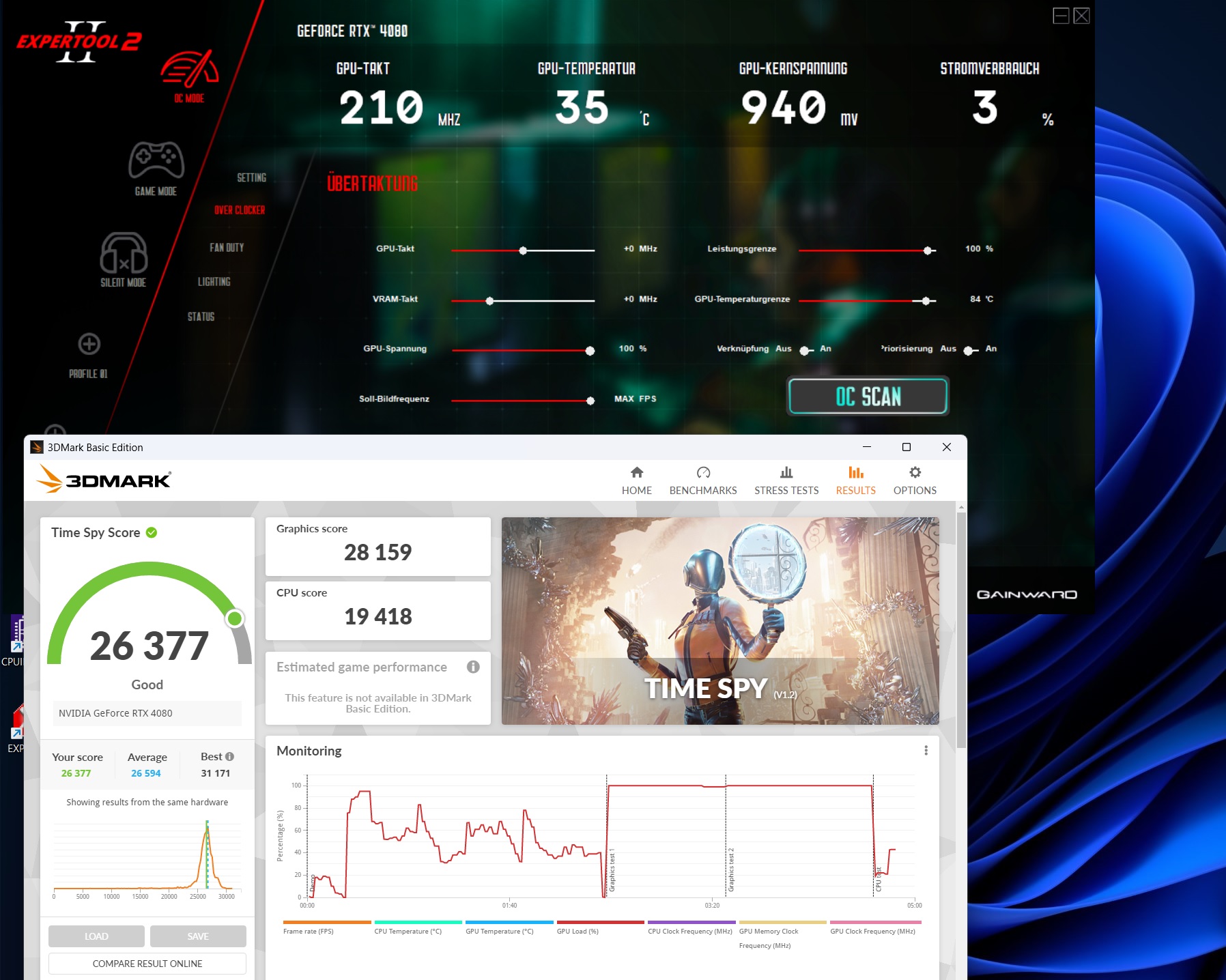

Um wieviel % kann ich die GPU-Spannung denn erhöhen? Theoretisch bis zum Maximalwert 100% oder kann dann was kaputt gehen?
Kannste auf 100% stellen. Wird etwas mehr Strom brauchen und wärmer werden aber die Kühlung ist ja sehr gut.
Reaktionen: NameHere und wifi96

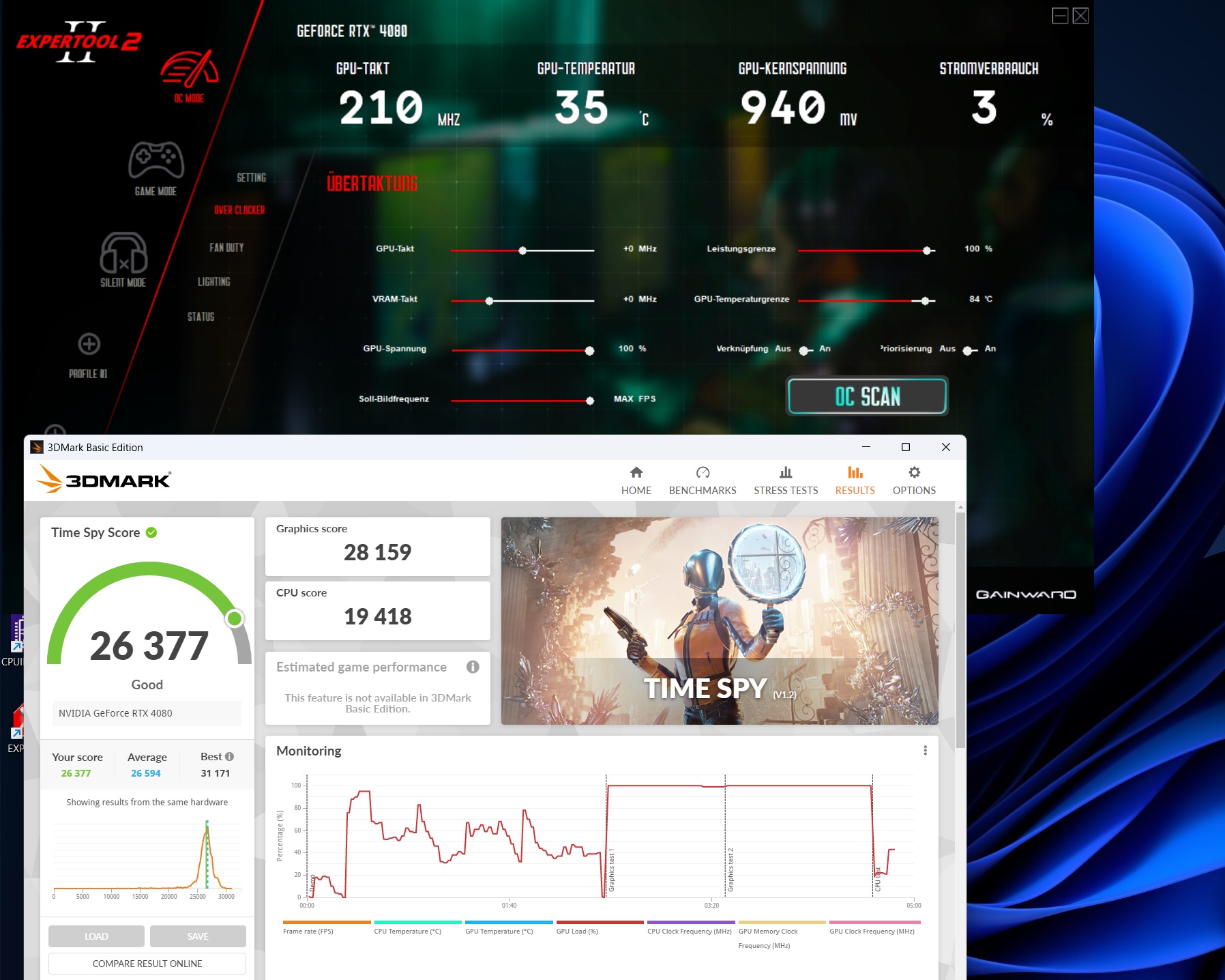

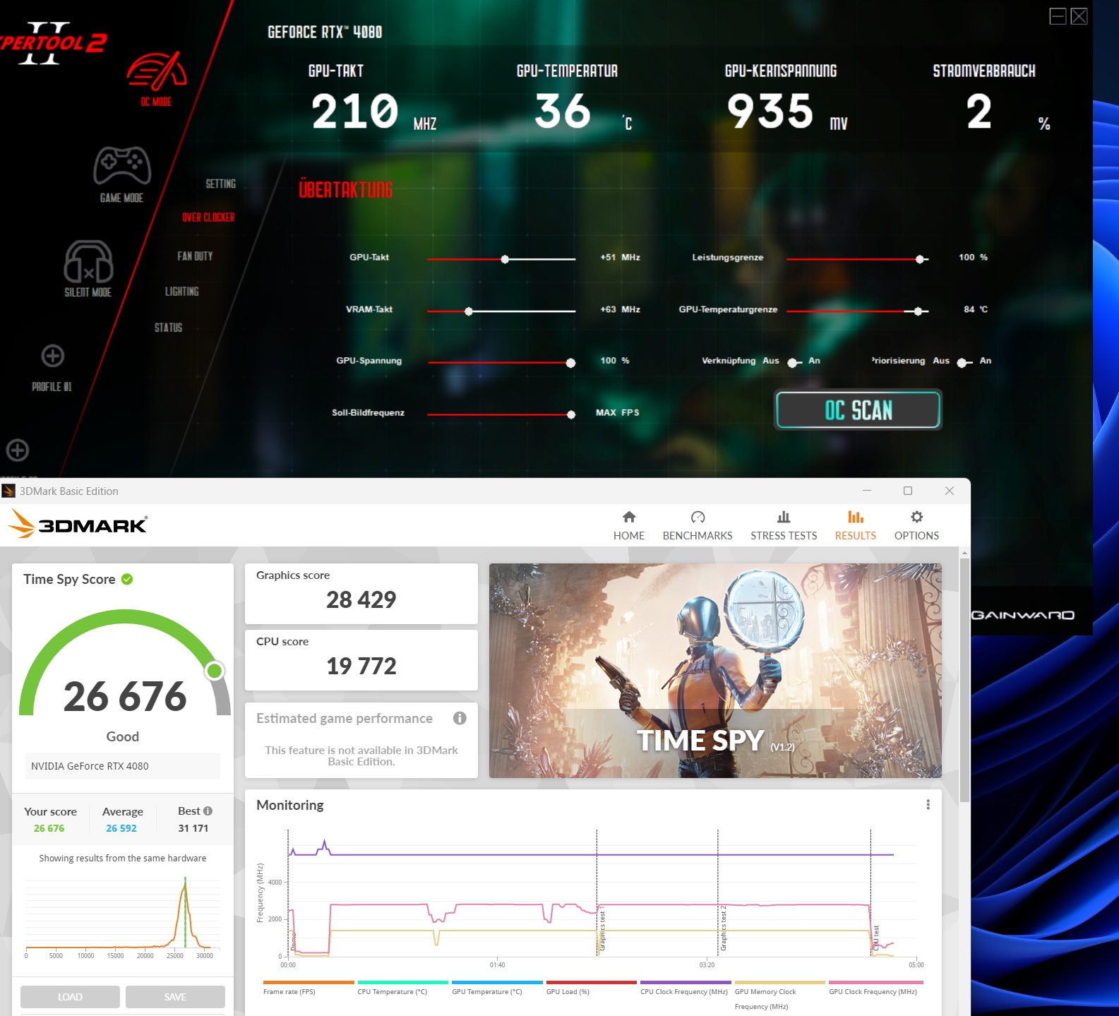

Okay cool danke hat aufjedenfall was gebracht. Wahrscheinlich macht es Sinn wenn ich das nur für Gaming so einstelle dann oder? Kann ich theoretisch auch den GPU und VRAM Takt (bedenkenlos) noch erhöhen sodass das einen Unterschied macht?
Jetzt steht auch Good beim Score. :)
Bei GPU und Vram Takt aber vorsichtig erhöhen.

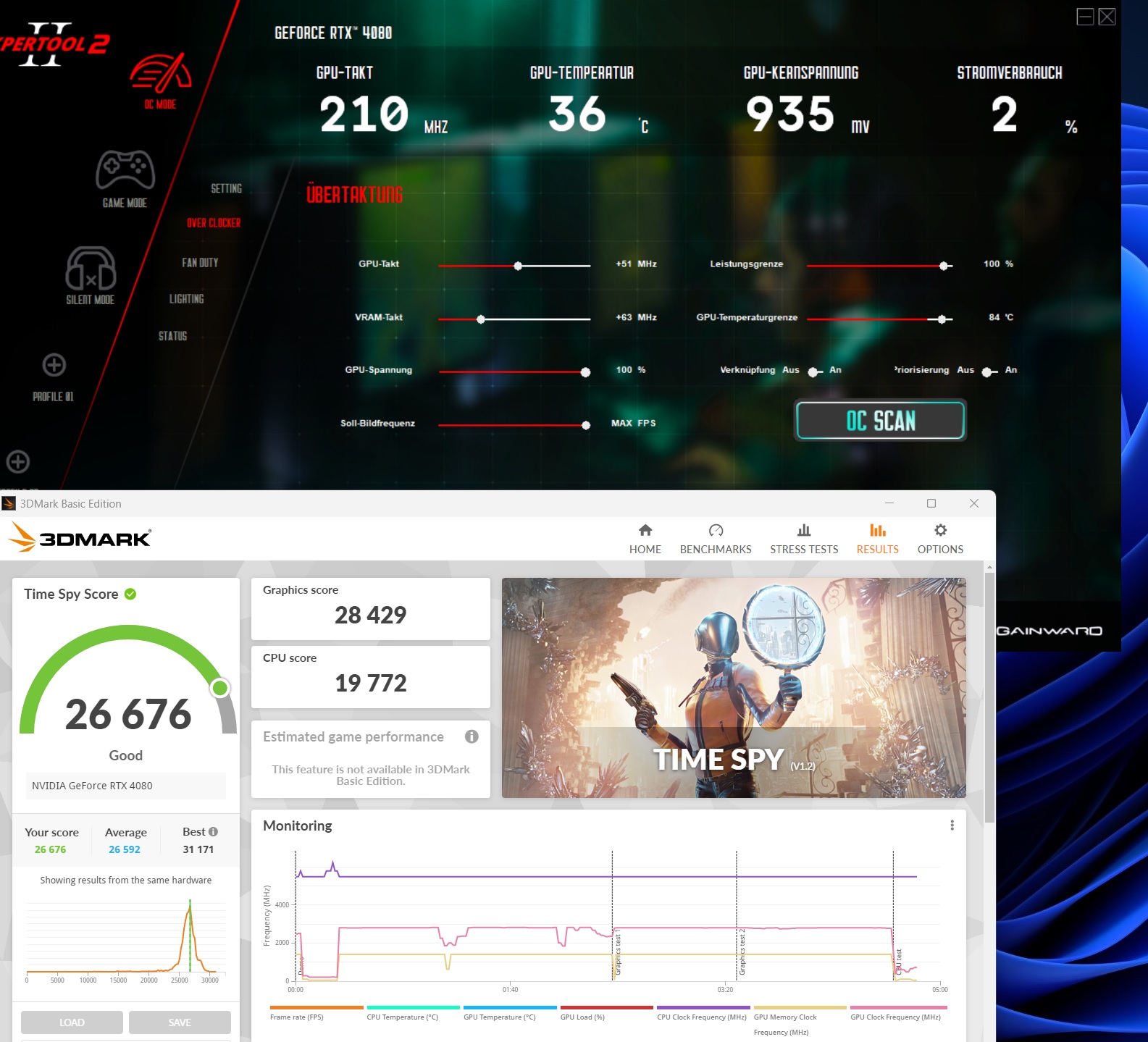

Okay habs jetzt geschafft über dem Average Score zu sein 😁👍
Vielen Dank nochmal.
Man muss vorsichtig sein bei gerade diesem Bench dass man nicht gleich in Panik vefällt wenn die Score minimal unter dem Average ist (gerade unübertaktet), denn gerade bei OC ist der Bench sehr beliebt. Der letzte Wert von dir ist ja auch OC und daher bist du wieder in guter Gesellschaft.
Ich wünschte der Bench könnte zwischen OC und Stock unterscheiden, aber das ist wohl Wunschdenken.
